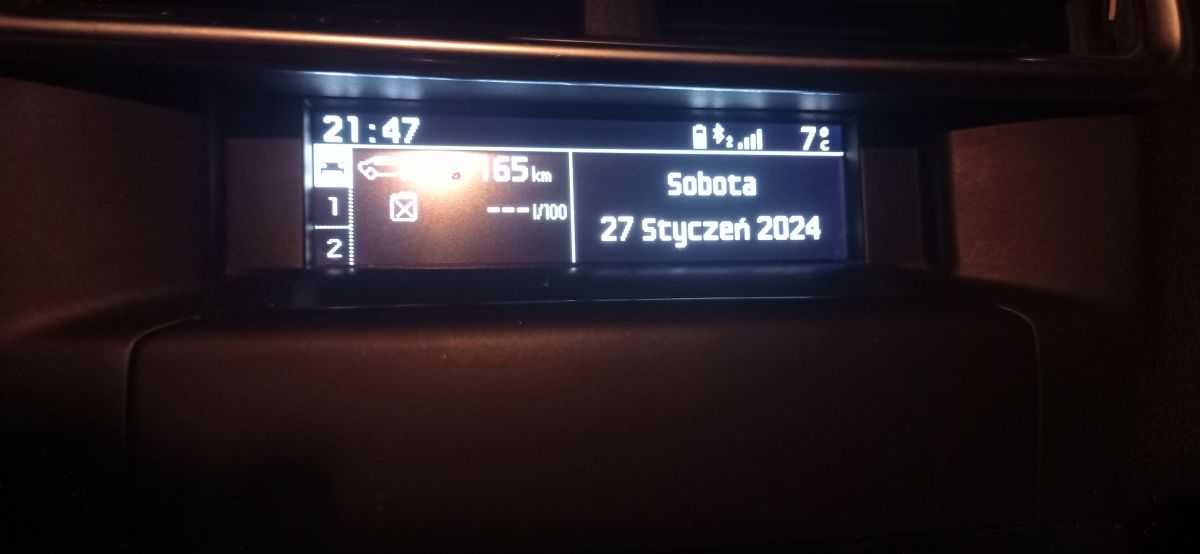

    Nie wiem czy pisze we właściwym podforum.
    Witam jestem Kamil
    W citroenie C4 wyświetlacz komputera pokładowego świeci się mimo wyłączonego silnika... Pozatym nie można włączyć radia, płyty CD , bluetooth. Co to może być? Citroen C4: Wyświetlacz świeci bez kluczyka, radio/CD/Bluetooth nie działa
  • #2 20932571
    szczegul21
    Który rok jaki silnik. Sprawdź bezpiecznik F8=20A i zworę w BSI .
