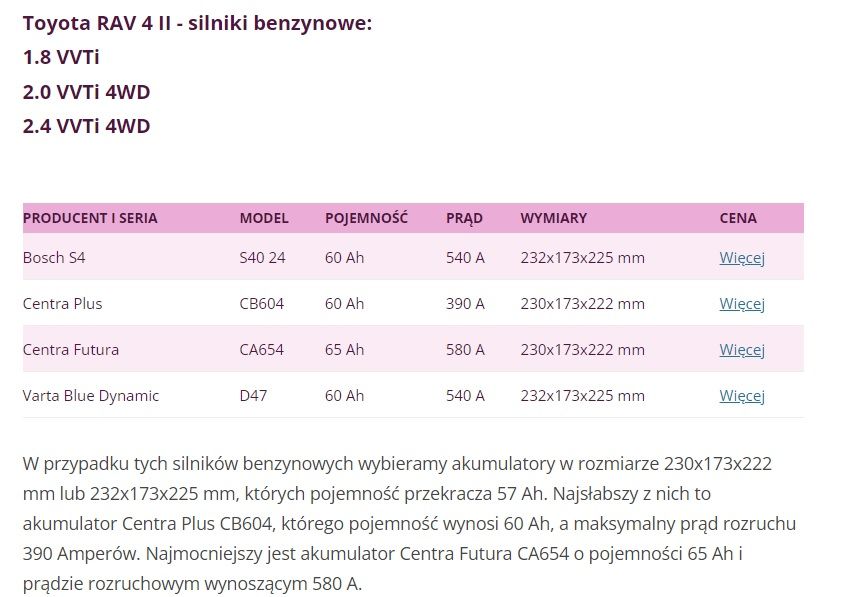

W dyskusji poruszono temat doboru akumulatora do Toyoty Rav4 z 2001 roku, z silnikiem benzynowym 2.0. Użytkownicy wskazali, że ważne są zarówno wymiary akumulatora, jak i orientacja biegunów. Podano kilka linków do zdjęć oraz przykładów akumulatorów, takich jak Banner P6068. Użytkownicy podkreślili, że różne odmiany modelu mogą mieć różne wymagania dotyczące akumulatora, a także zwrócili uwagę na znaczenie prądu rozruchowego. Ostatecznie autor tematu potwierdził zakup akumulatora o odpowiednich parametrach.
