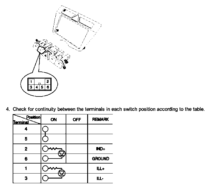

    Witam. Potrzebuję schemat ewentualnie opis działania włącznika świateł przeciwmgielnych Kia Picanto 2009 Lift. Miernikiem sprawdziłem i jest plus oraz minus po po włączeniu świateł oraz stały plus oraz minus. I dwa przewody bez napięcia. Aktualnie mam podłączone przeciwmgielne gdzie ze stałego plusa poprzez przekaźnik idzie plus do świateł przeciwmgielnych. Co jest podawane na lampę z oryginalnego włącznika.

    Chodzi o przednie czy tylne przeciwmgielne?
    Jest na necie taki ~100-megowy plik Kia Picanto SA 2004-2011 Workshop Service Repair Manual.pdf ze schematami.
    Tam jeszcze przekaźnik bierze udział - może stąd brak napięcia na parze przewodów?
    2 pozostałe pary to zasilanie lampki podświetlenia przycisku i zasilanie lampki sygnalizującej.

    Dzięki za odpowiedź. Zapytam jeszcze. Oryginalnie Kia nie miała przednich przeciwmgielnych. Kupiłem na allegro taki włącznik https://allegro.pl/oferta/wlacznik-swiatel-przeciwmgielnych-12v-16mm-led-13703715417 i zrobiłem w ten sposób. Lampki w zderzak masa z komory silnika a plus przeciągnięty do wnętrza kabiny. W przekaźnik idzie plus po stacyjce a do włącznika jako sygnałowy plus po włączeniu świateł co daje że po kluczyku na acc plus włączone światła wciskając włącznik zapalają się światła przeciwmgielne przednie.
    Udało mi się zakupić oryginalny włącznik świateł przeciwmgielnych popielniczkę z USB i jeszcze kilka bajerów. Biorąc to wszystko na mój prosty chłopski rozum pod oryginalny włącznik to pod pin 4 lub 5 trzeba podpiąć wejście lub wyjście na światła przeciwmgielne które idzie do przekaźnika a z niego plus na lampki. W tym przypadku ma to być masa czy plus ?? Pytam bo nie wiem jaka jest zasada działania guzika czy przypadkiem nie włącza kilku obwodów jednocześnie??Testowałem włącznik z przednich przeciwmgielnych podłączonych pod kostkę tylnych i tylne się zapalają więc na oko zasada działania jest ta sama.

    Wziąłem włącznik akumulator od motoru parę kabelków miernik usiadłem w kuchni na podłodze i zacząłem miernikiem badać. Biorąc schemat Sam Sunga doszedłem do takich rozważań. Pin 2 to plus od świateł pin 6 to minus od świateł. Pin 4 to stały plus pin 3 stały minus. Połączyłem pin 1 i pin 5 co dało mi to że po wciśnięciu guziczka w włączniku na pinie 5 mam plus który idzie do przekaźnika jako sygnał oraz w połączeniu z pinem 1 daje że zapala się światełko że guzik wciśnięty.
