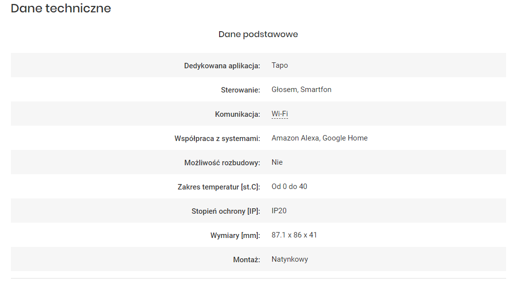

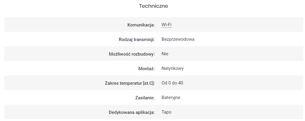

    Produkt jest bardzo drogi. Kosztuje jakieś 120 zł. Poniżej zrzut z oferty gdzie był kupowany:
    Zasilany bateryjnie "Smart" włącznik światła? Tapo S220 2 Gang 1 Way TP-Link

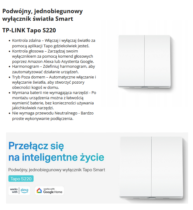

    Co mówi o nim sam sprzedawca?
    Włącznik nie wymaga przewodu neutralnego... ale przecież to nie uzasadnia wymogu baterii, opisywałem już produkty które i bez baterii pracowały tylko na samym przewodzie L!
    Więcej konkretów w opisie nie ma:

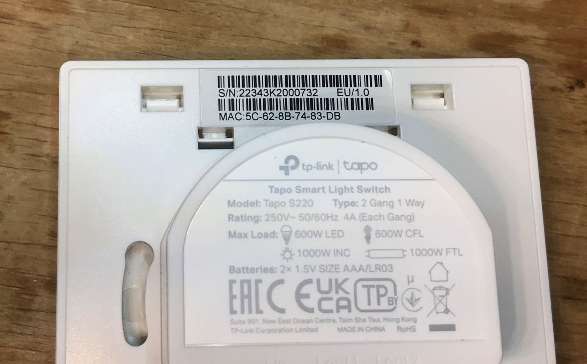

    Co można tu wyczytać ciekawego?
    - przy wymianie baterii nie trzeba odłączać zasilania
    - jeśli LEDy migają 3 razy gdy wciskam przełącznik to trzeba wymienić baterie
    - baterie to 1.5V AAA/LR03
    - aktualizacja operating frequency wskazuje, że sam włącznik, wbrew temu co jest pokazywane w tytule, nie komunikuje się przez WiFi, tylko RF, próżno szukać o tym wzmianki w omawianej ofercie, dopiero w komentarzu można przeczytać, że wymaga on huba:

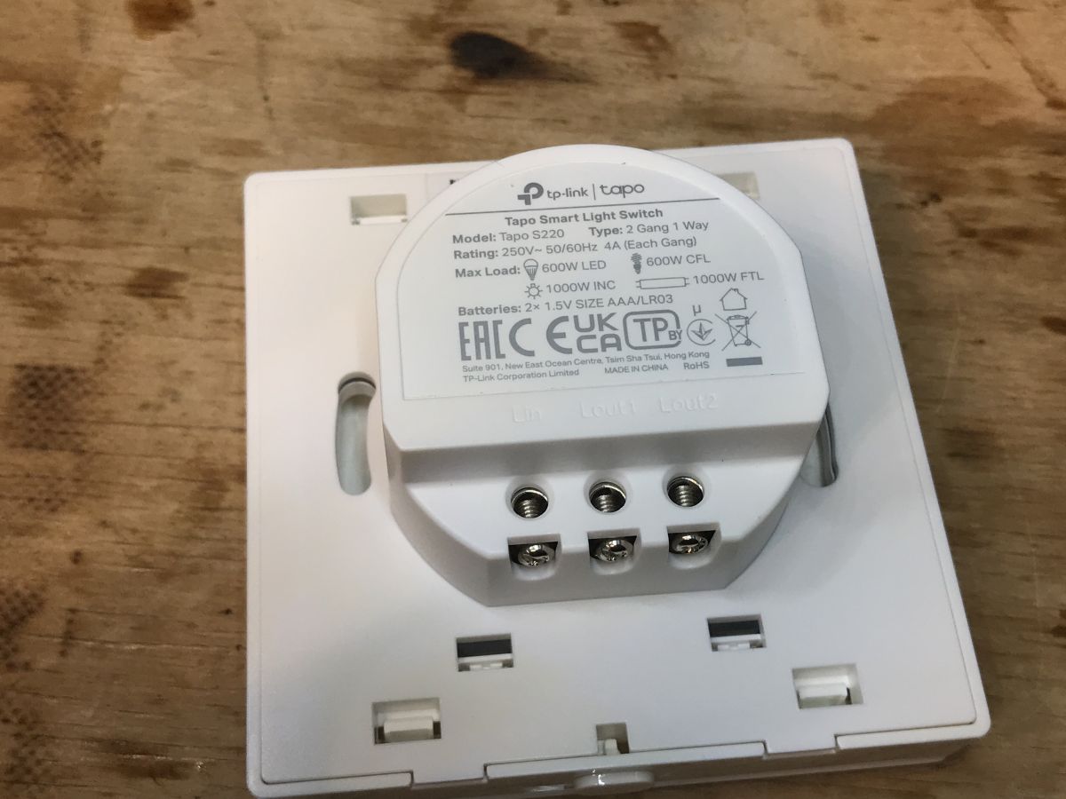

    Wnętrze Tapo S220
    Podważamy front by go zdjąć:

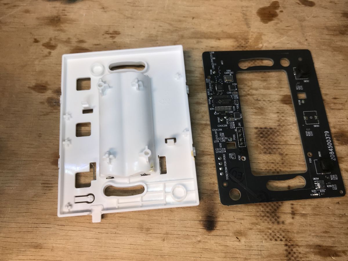

    Widać slot na baterie i przyciski, w tym mały RESET:
    Uwalniamy zaczepy, wyjmujemy płytkę:

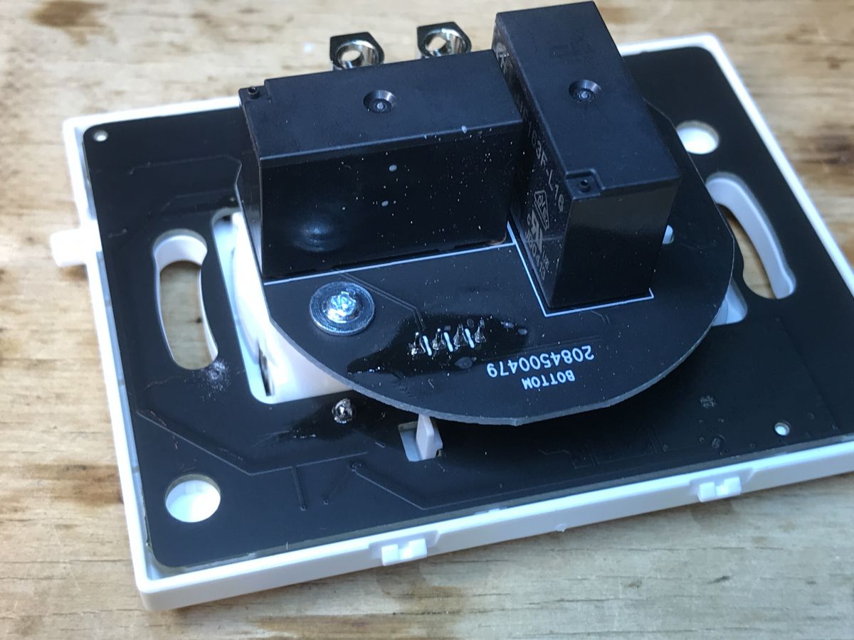

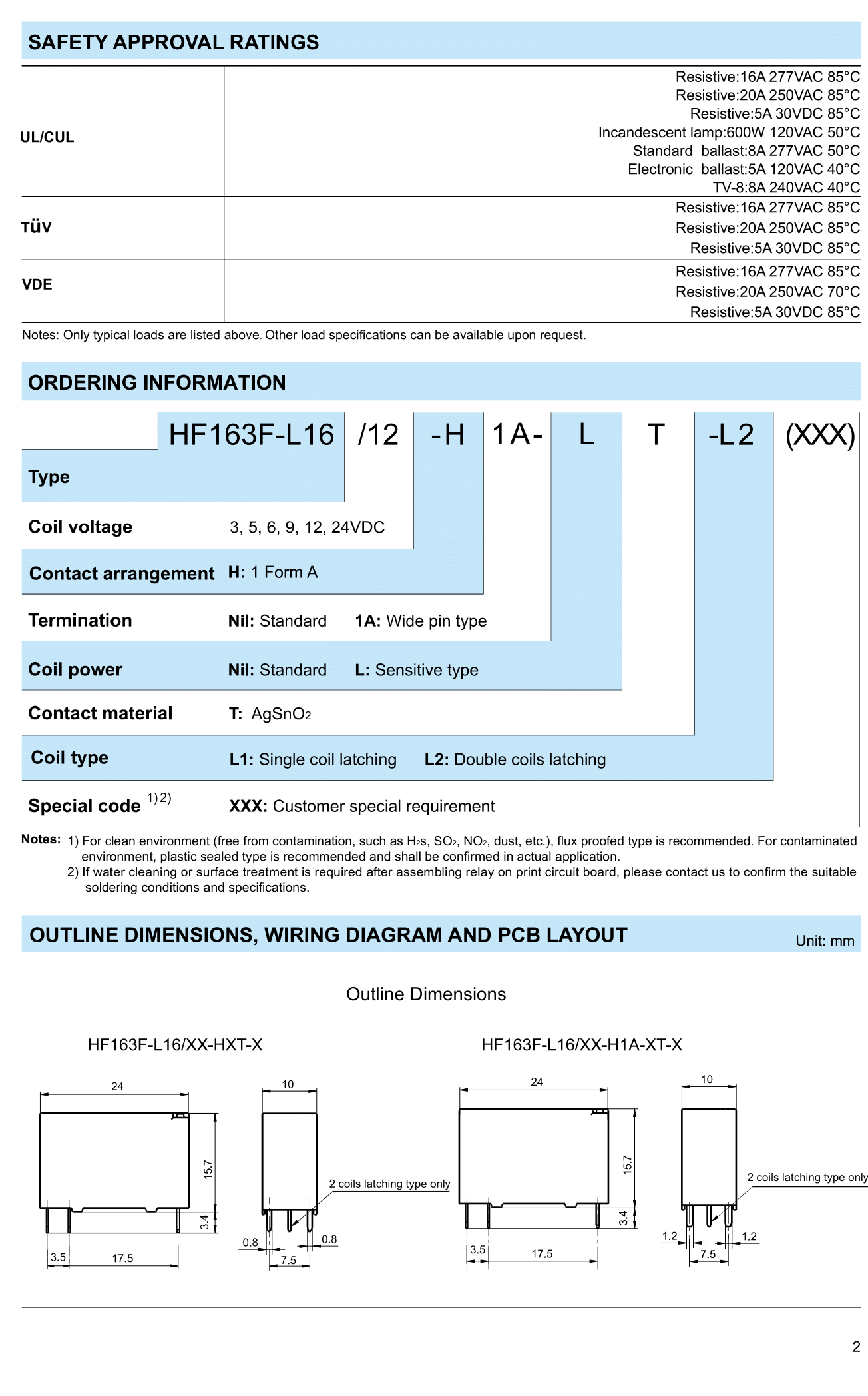

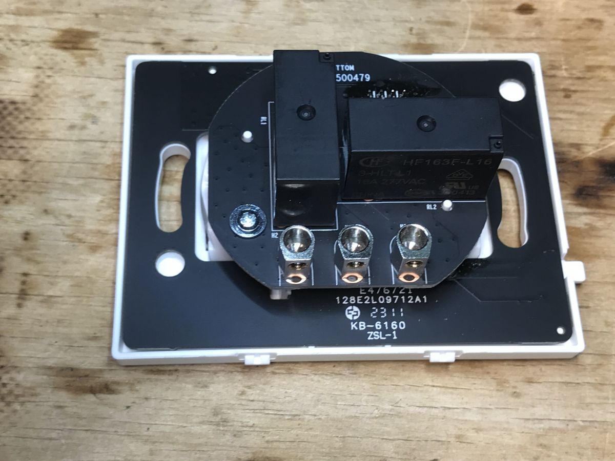

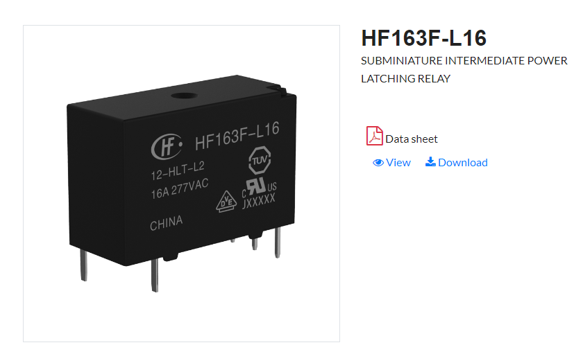

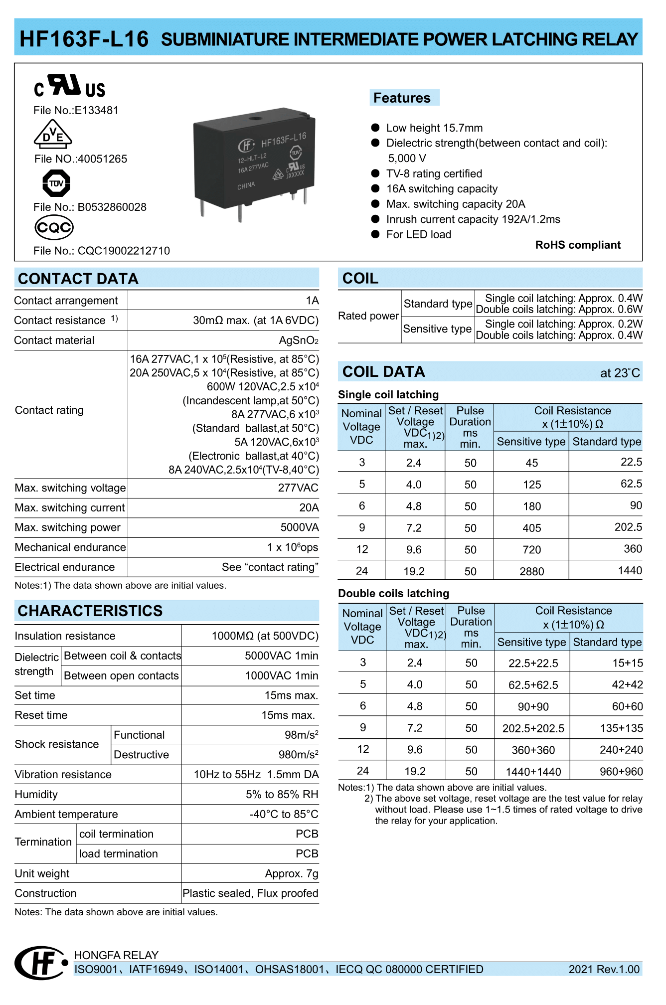

    Przekaźniki to HF163F-L16, czy to zwykłe przekaźniki?
    Zasilany bateryjnie "Smart" włącznik światła? Tapo S220 2 Gang 1 Way TP-Link Zasilany bateryjnie "Smart" włącznik światła? Tapo S220 2 Gang 1 Way TP-Link
    Chwila, przecież to jest przekaźnik latching:
    Nota katalogowa:
    Zasilany bateryjnie "Smart" włącznik światła? Tapo S220 2 Gang 1 Way TP-Link Zasilany bateryjnie "Smart" włącznik światła? Tapo S220 2 Gang 1 Way TP-Link Zasilany bateryjnie "Smart" włącznik światła? Tapo S220 2 Gang 1 Way TP-Link
    Ten przekaźnik nie wymaga cały czas dostarczania energii, on się "zatrzaskuje" w danej pozycji i potem można go "zwolnić" osobnym impulsem. To jest jednak duży plus, bo naprawdę się obawiałem, że te baterie zostaną wyładowane przez jeden dzień przez użycie zwykłego przekaźnika w środku.

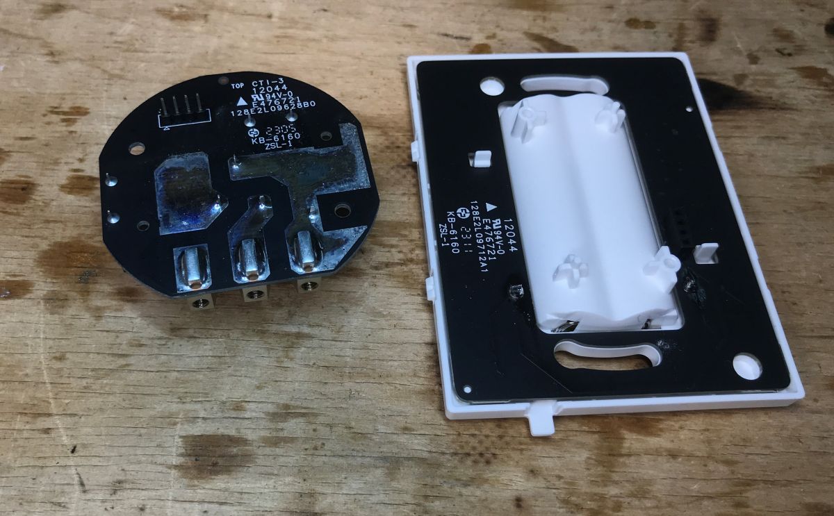

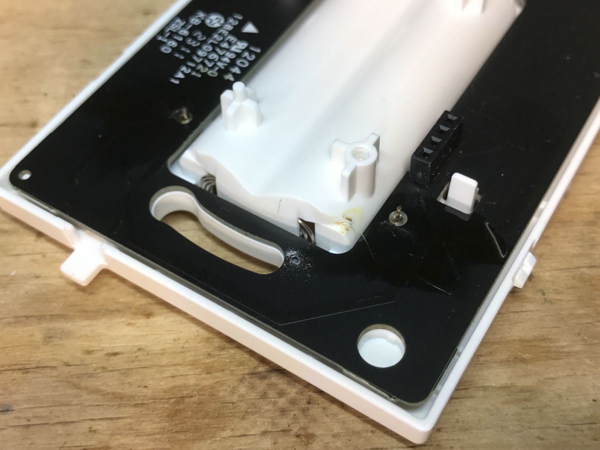

    Wylutujmy koszyk na baterie by wydostać PCB:

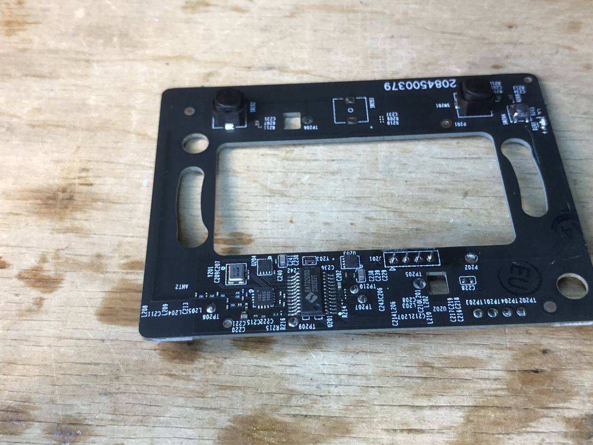

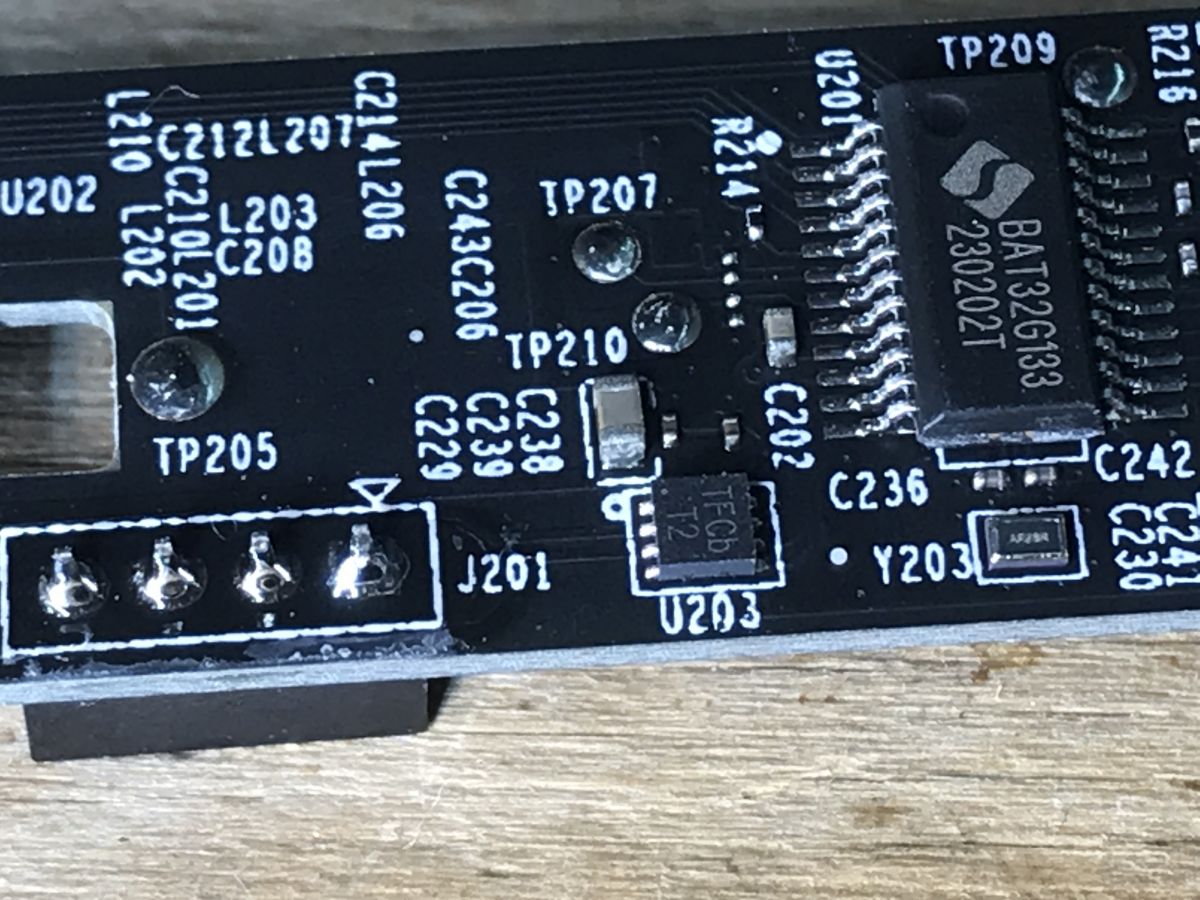

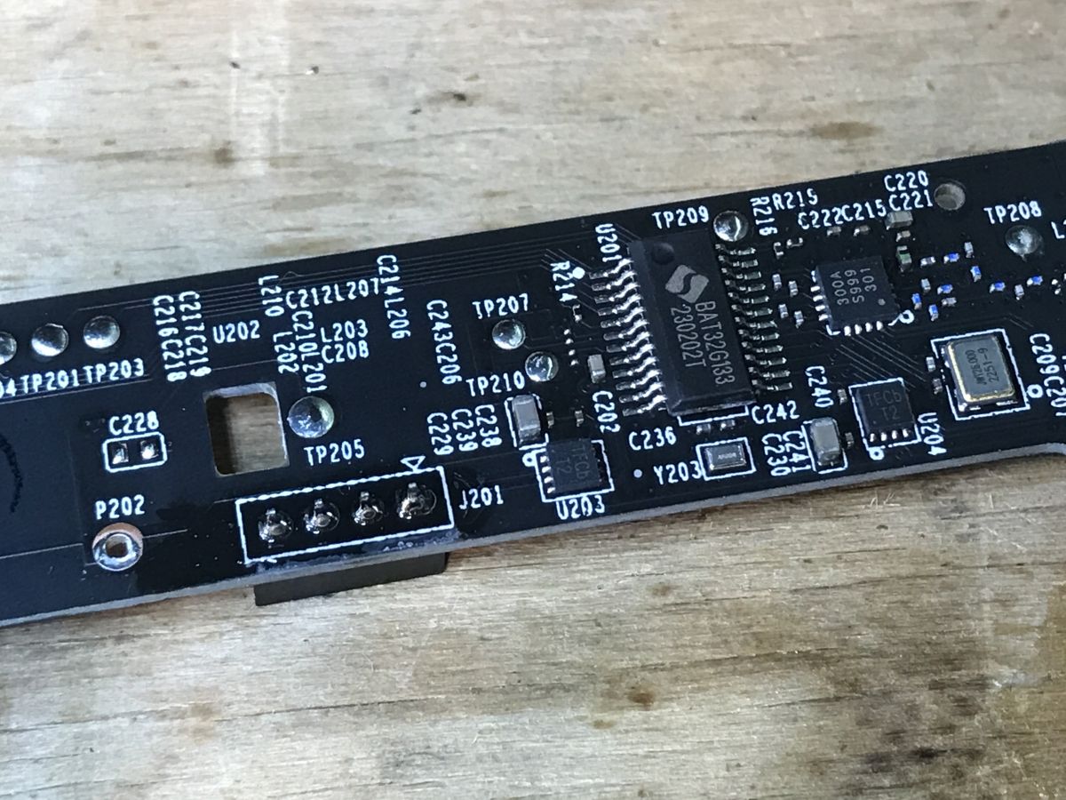

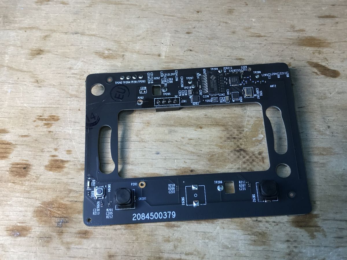

    PCB:

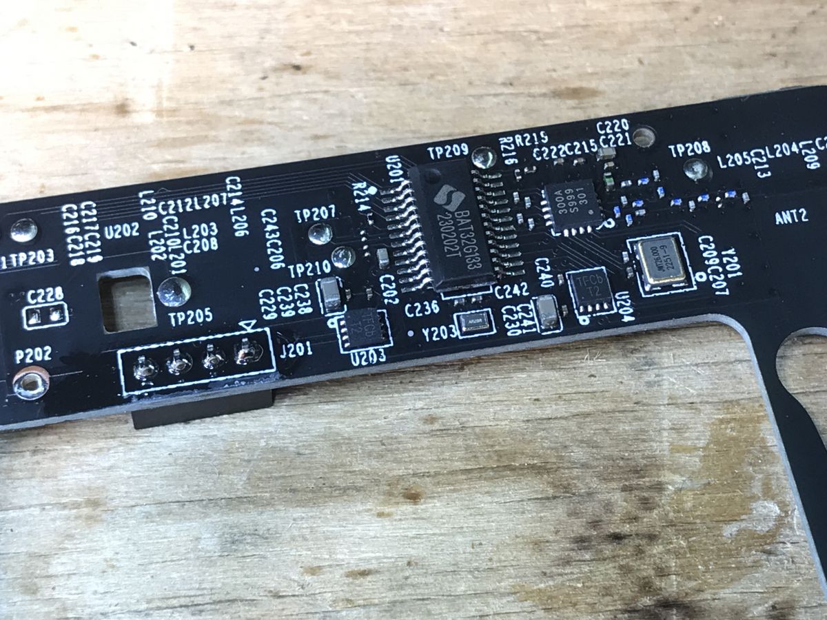

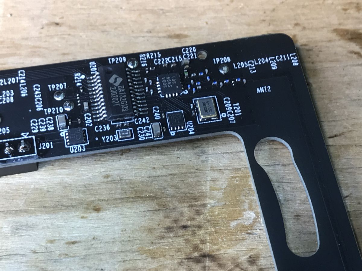

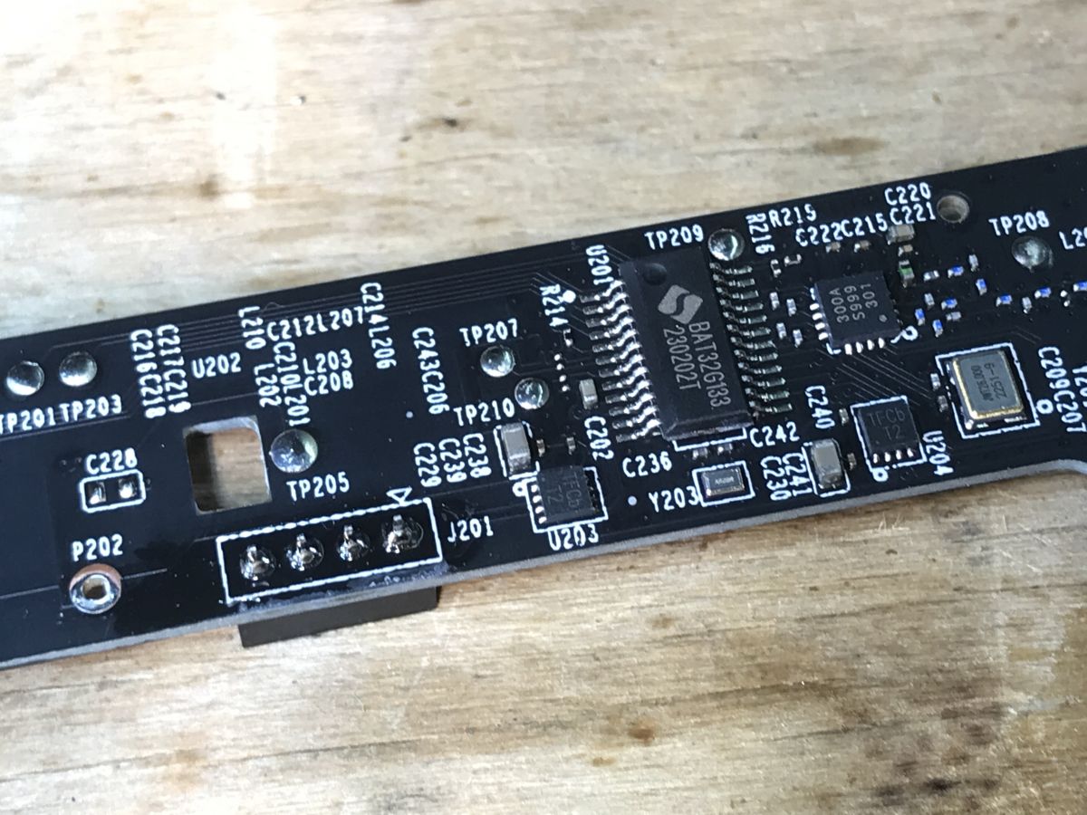

    I teraz obejrzyjmy całe PCB. Elementy tu są naprawdę bardzo małe:
    Jakieś TP (Test Points) są, dość dużo ich jest na płytce.

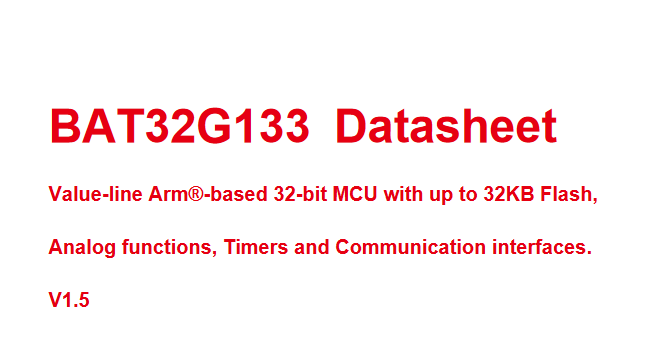

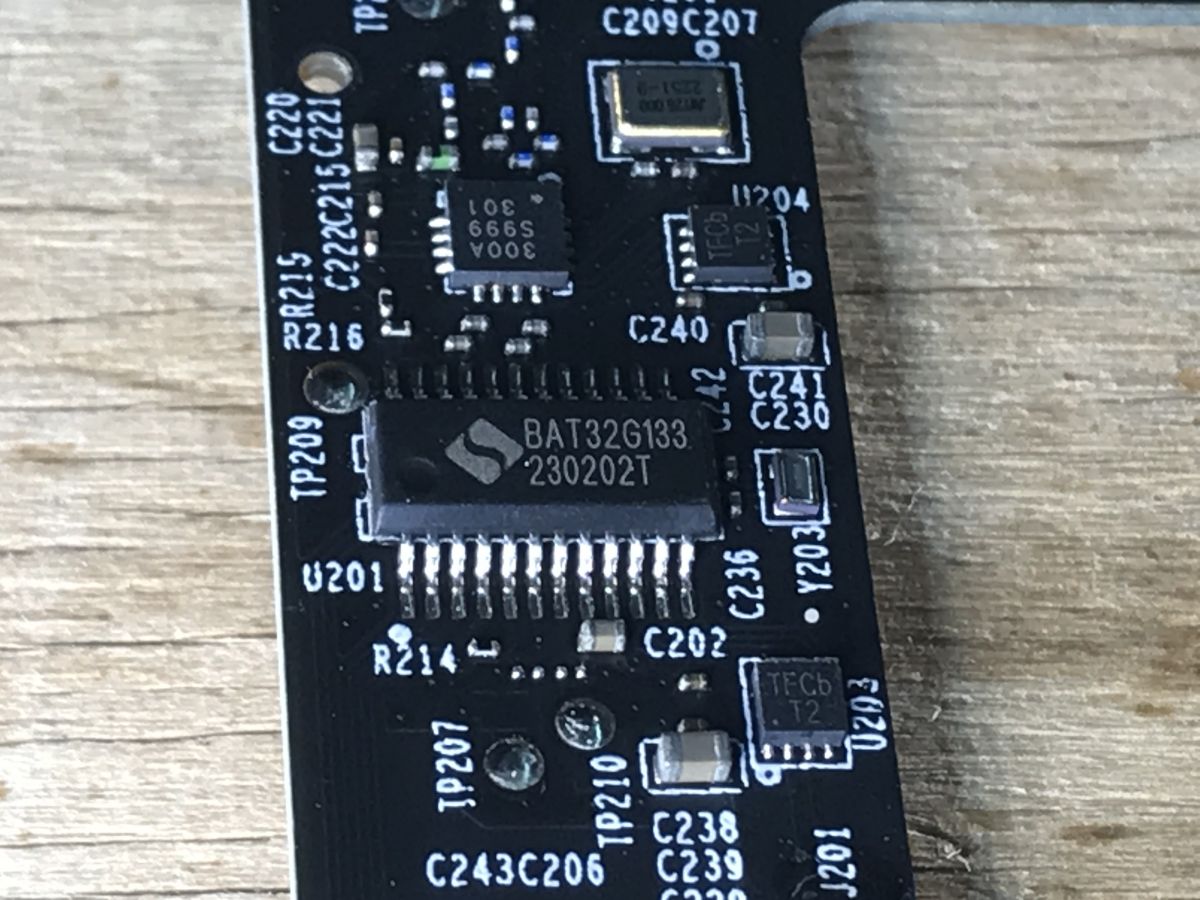

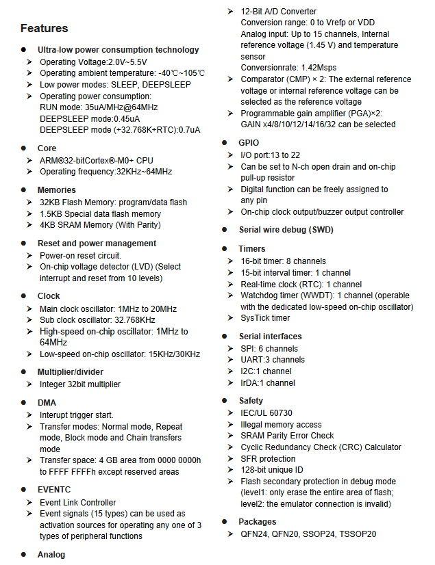

    Tu mamy BAT32G133 oraz mniejsze układy, te dwa TFCB T2 to może do przekaźników, po jednym?
    BAT32G133 to 32-bitowy ARM:
    Ten mniejszy układ obok to pewnie od RF. Widać też antenkę:

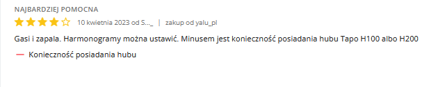

    Jest zaznaczone, że dopiero co go dostałem i w dalszej części spróbuję go sparować, więc nie wiem po co te chamstwo. Co do huba, wygląda na to, że będzie potrzebny, ale ciekawe jest to, że nie ma o tym mowy w ofercie ani w instrukcji, dopiero trzeba zajrzeć do komentarzy by znaleźć taką informację:
    W opisie aukcji nie ma ani słowa o hubie, na niektórych stronach podobnie:
    Jedynie "Operating Frequency" w instrukcji wskazuje na to, że to nie WiFi. Ogólnie wykorzystanie RF z hubem zamiast WiFi na pewno przedłuży życie baterii, ale i tak nie zmienia to mojego głównego zarzutu, czyli tego, że baterie się wyładowują w najmniej dogodnym momencie...
