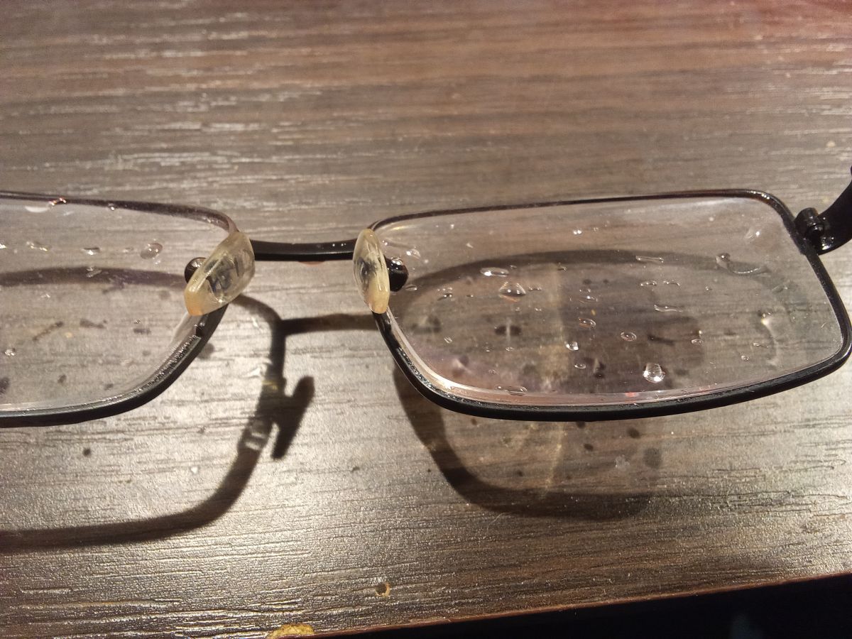

    Kolega zainteresował się tym produktem na zasadzie "Co to jest warte" i nabył... oczywiście na AliExpress taki jeden egzemplarz w celu "dam mu niech sprawdzi, co to warte".
    Wczoraj dostałem, i już po 5 minutach mogłem powiedzieć — Nic to nie jest warte. A czemu?
    O tym w tym artykule.
    Na początek musimy dowiedzieć się o samej istocie działania ultradźwiękowych myjek — bo chciał czy nie, są one produkowana już od dawna i ... co ciekawe działają ! Mało tego działają znacznie lepiej od zmywarek czy konwencjonalnych sposobów na usuwanie zanieczyszczeń. Przy tym są mniej szkodliwe dla środowiska od tych znanych z kuchni ...
    A jak to działa? Przede wszystkim w takich myjkach największe znaczenie ma powstawanie w nich zjawiska kawitacji — cząsteczki brudu wprawione w drgania o częstotliwości około 40 kHz (ważne!) wraz z wodą zaczynają się oddzielać od gładkich powierzchni, rozpadając się przy tym na drobinki. Woda (czy inny płyn) ma tu znaczenie podwójne — raz pomaga w przenoszeniu drgań z rezonatora na całą objętość zawartą w pojemniku myjki, a dwa — poddane silnym drganiom jej cząsteczki łatwiej wnikają w cząstki brudu przy okazji "odklejając" je od powierzchni mytego elementu. Przy okazji (co też można zaobserwować) uwalniają się rozpuszczone w niej cząsteczki powietrza, tworząc maleńkie bąbelki — a jak wiadomo im bąbelków więcej, tym czystszy talerz ;) Każdy, kto chociaż raz zmywał naczynia, po obiedzie wie, o co chodzi. Na poważnie — gros mycia, a dokładniej jego skuteczności w myjce to właśnie wysoka częstotliwość i płyn ułatwiający rozdrobnienie cząstek brudu i co za tym idzie oddzieleniu ich od mytej powierzchni.
    To w skrócie.
    A co otrzymujemy jako ultradźwiękową myjkę na AliExpress?
    Myjka ultradźwiękowa z Chin - czy pewno warto się zainteresować tą najtańszą?
    Otrzymujemy za około 20 zł coś, co prawda, opisywana jest jako ultradźwiękowa myjka do okularów, biżuterii itp. drobnych przedmiotów, ale z prawdziwą myjką ultradźwiękową nie ma zbyt wiele wspólnego...

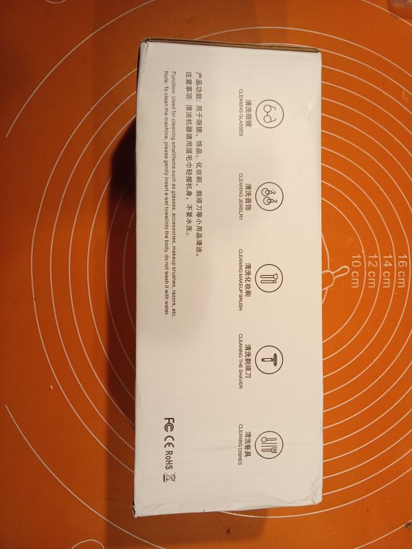

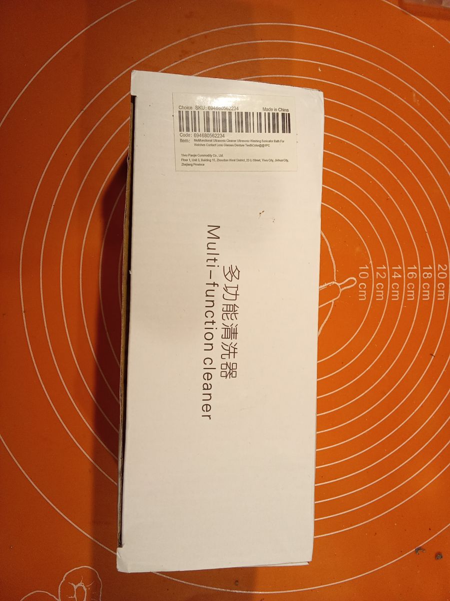

    Pudełko z w/wym. produktem wygląda w miarę porządnie:

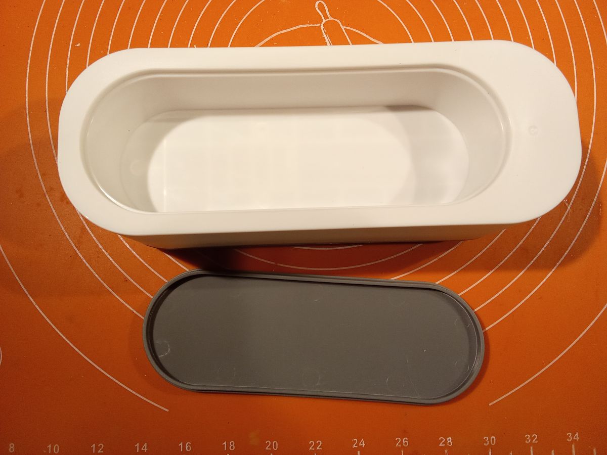

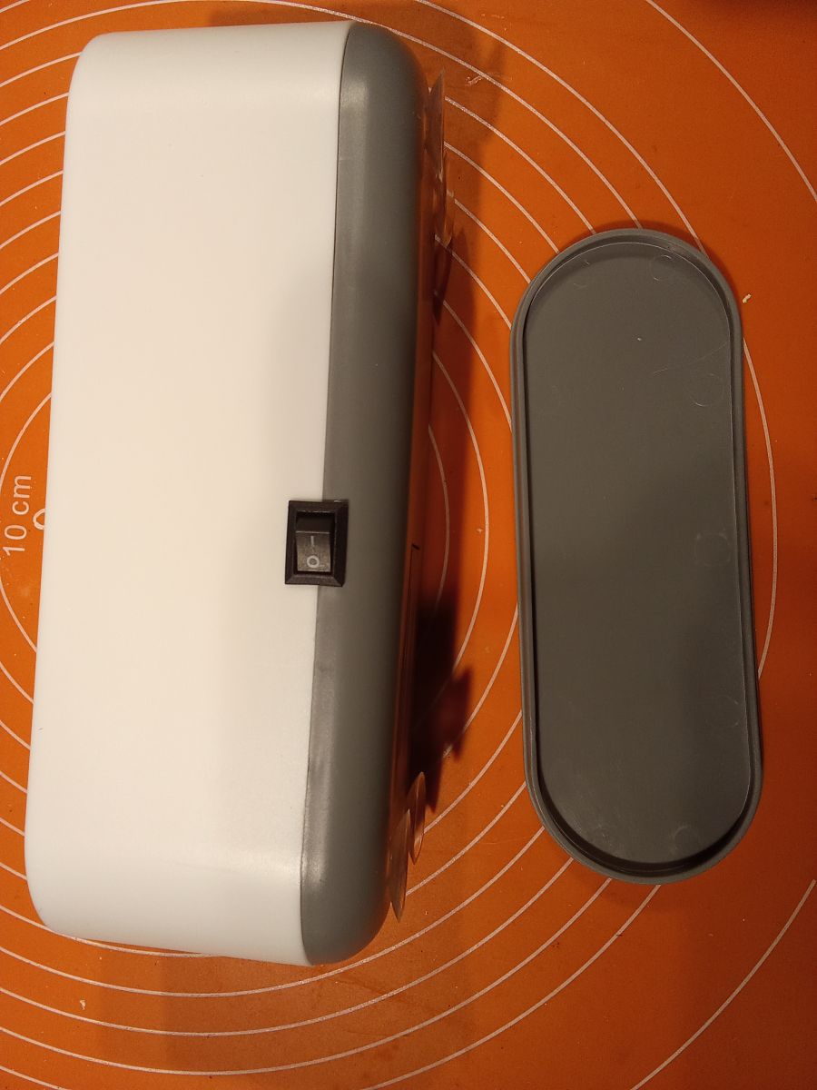

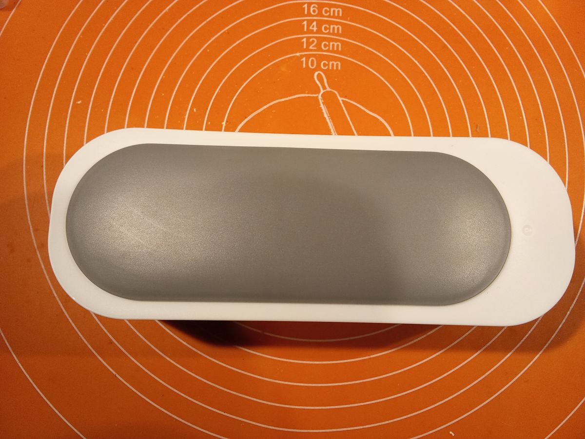

    Wewnątrz mamy rzeczone urządzenie myjące owinięte w delikatną w dotyku folię, po wyjęciu z niej urządzenie w całej ...okazałości:

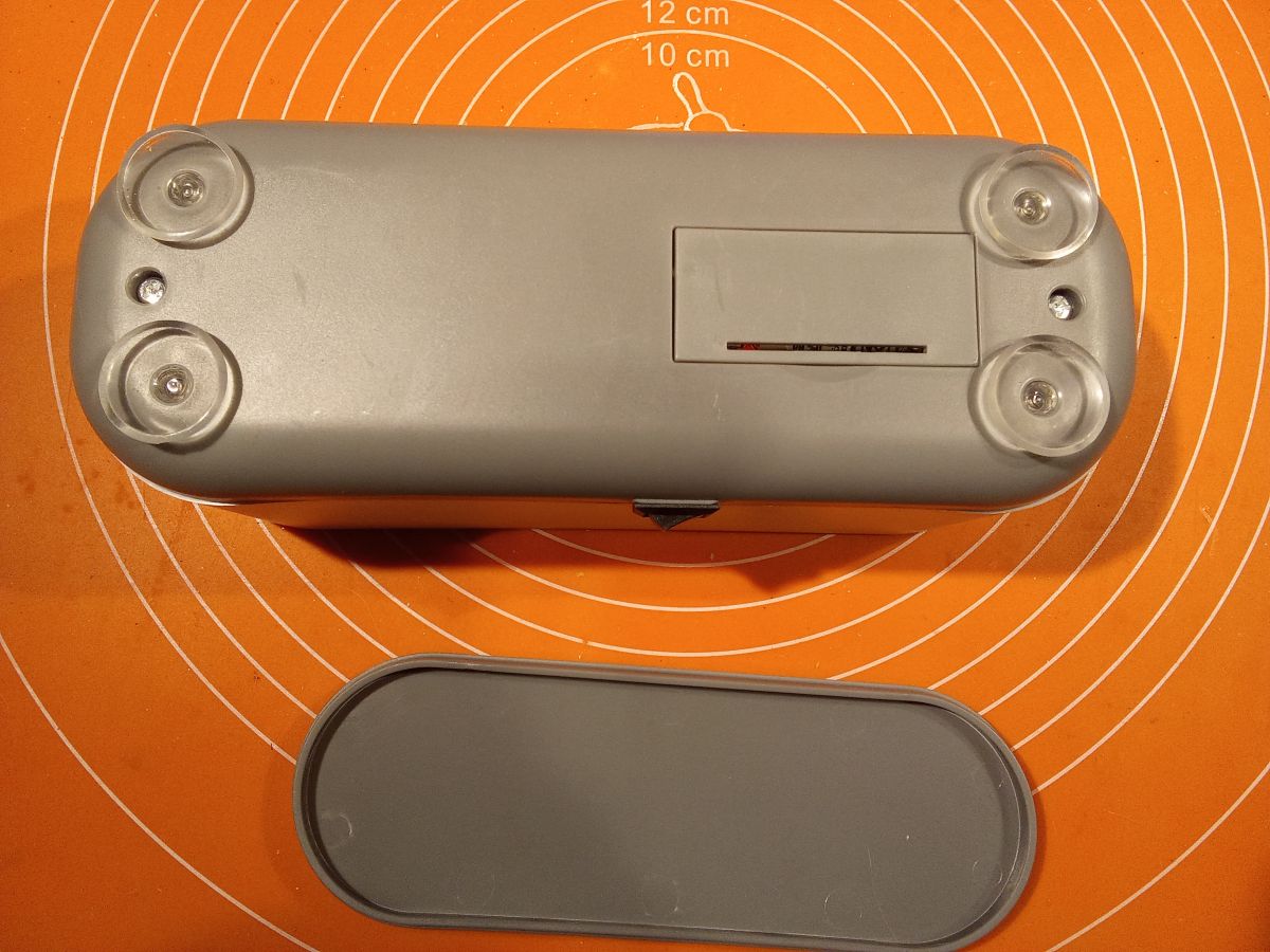

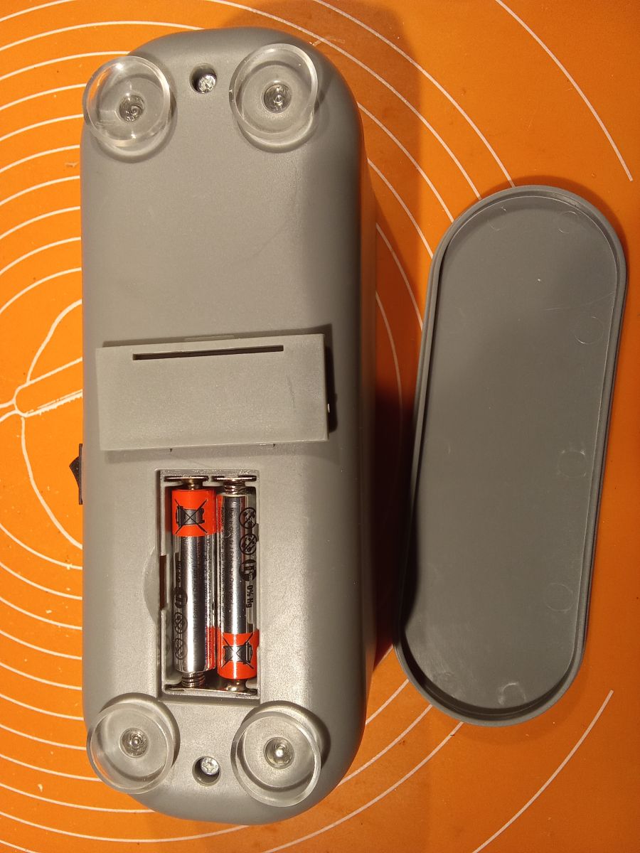

    Urządzenie wymaga dwóch baterii AAA, które mają swoje miejsce w dolnej części obudowy pod klapką:

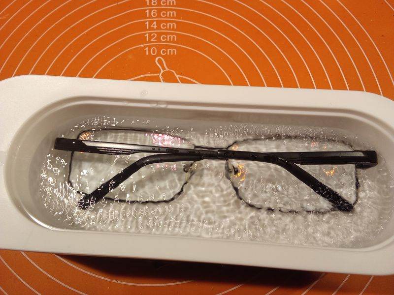

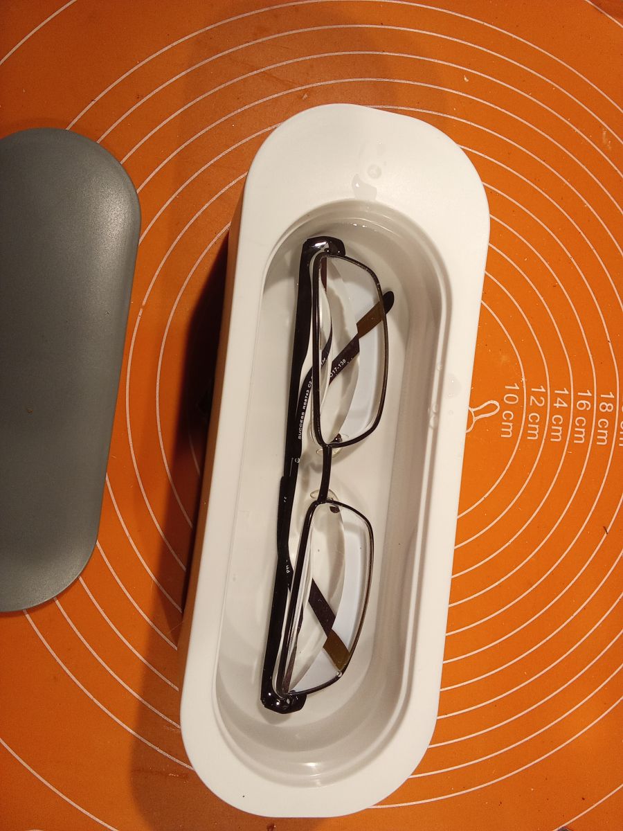

    Baterie załadowane, woda (z kilkoma kroplami detergentu) do wanienki, wkładamy okulary.
    Włączamy i...
    I coś się dzieje:

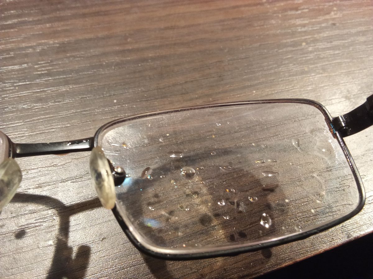

    Strasznie hałasuje, wibruje tak, że wanienka (mimo elastycznych przyssawek w roli nóżek) przemieszcza się po moim biurku... No ok, a co z rzeczonymi okularami? Po odczekaniu zalecanych 5 minut wyjmuję i... nic. NIC poza tym, że wyjąłem je mokre; bo brud jak był tak jest:
    Tyle pożytku, że mając już mokre szkła, mogłem je przetrzeć higieniczną chusteczką i uzyskałem dopiero jaką taką czystość (zdecydowanie lepiej sprawdzają się nawilżane chusteczki do okularów).

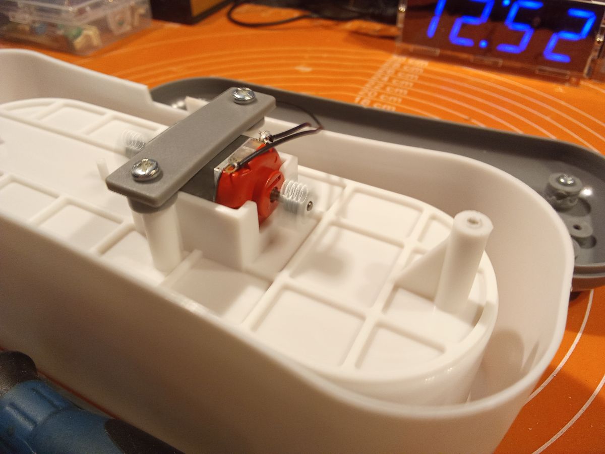

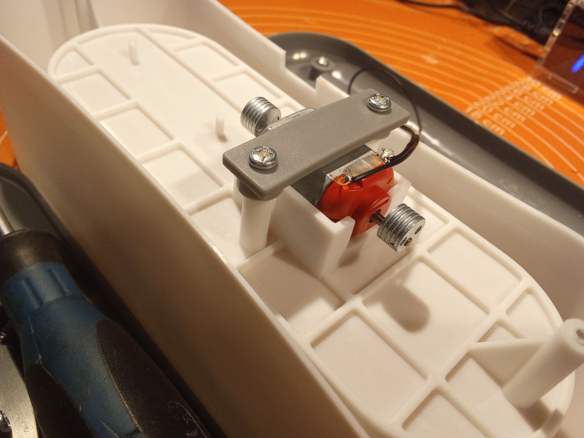

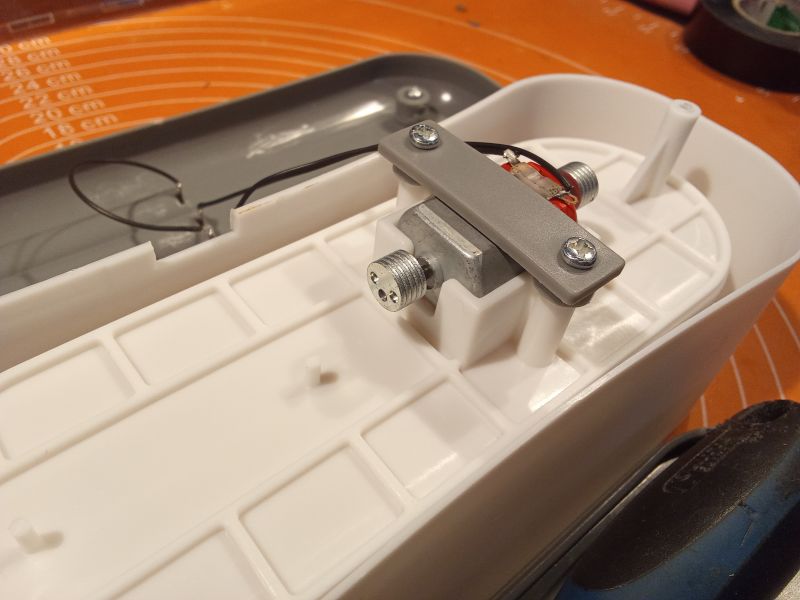

    Wszystko fajnie, okulary na nosie, można więc dowiedzieć się, o co chodzi z tym hałasem, z wibracjami (no, na pewno nie było to 40 kHz...) i wędrówkami po biurku?
    Wystarczyło odkręcić dwie śrubki (płastowkręty) i wszystko stało się jasne:
    Albo coś się konstruktorowi pomyliło i zamiast do "żywego żuczka" (taka zabawka działająca na podobnej zasadzie) wsadził silnik z mimośrodowymi obciążnikami do myjki, albo przecinak we wzorze postawił nie w tym miejscu i zamiast 40 kHz wyszło... może 400Hz?
    Zresztą byłby to cud zmusić taki silnik do uzyskania wibracji o tak wysokiej częstotliwości.

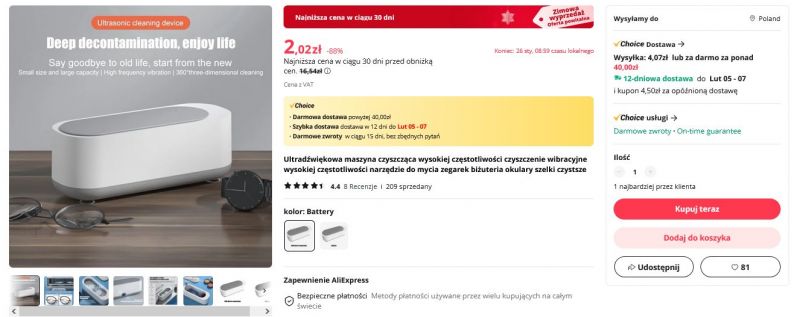

    Zajrzymy do opisu z aukcji:
    Niczego konkretnego się raczej nie dowiedzieliśmy... :( Poza uporczywym powtarzaniem, że mamy do czynienia z ULTRADŹWIĘKOWĄ myjką do biżuterii, okularów...)
    - ot po prostu (co bardzo częste na AliExpress) właściciel aukcji zastosował co do opisu "wytnij-wklej" zupełnie nie zagłębiając się w to, czy aby na pewno dobrze trafił.
    Tak więc za około 20 zł Kolega otrzymał wanienkę dla laleczki (może jakaś Barbie by się zmieściła? Chociaż w połowie? ) a ja w ten sposób uzyskałem materiał do ostrzeżenia wszystkich zainteresowanych prawdziwą myjką ultradźwiękową, czego należy się wystrzegać.

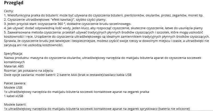

    Co by być dokładnym — znajdziemy w opisie i takie informacje:
    Zwracam uwagę na użycie w opisie słowa "KAWITACJA" - ktoś słyszał, że dzwonią, ale w którym kościele już nie potrafił określić... Owszem — zjawisko kawitacji to dokładnie to o czym pisałem na wstępie, opisując zasadę działania ULTRADŹWIĘKOWEJ myjki. Jednak to coś, co sprzedawane jest z tej aukcji z kawitacją, nie ma nic wspólnego — właśnie ze względu na zdecydowanie zbyt niską częstotliwość...aha — przy okazji możemy się dowiedzieć, czemu w PRAWDZIWEJ myjce ultradźwiękowej wanienka jest z blachy...
    Dobre i to, prawda?

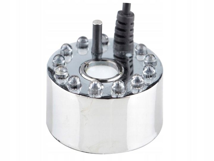

    Ultradźwiękowe nawilżacze powietrza mają odpowiedni przetwornik piezoelektryczny wraz z układem zasilania, tyle, że mają malutkie "wanienki" na wodę. Nic się tam nie oczyści specjalnie, ale fajnie widać jak rozbijają wodę (trzeba jednak uważać: na moim zabytkowym jest ostrzeżenie: "May cause burns" jeśli nie ma wlanej wody). Jak się ma jakiś tani egzemplarz, można pozyskać potrzebne elementy, choć nie wiem, na jakiej częstotliwości pracują dokładnie. I choć generator można pewnie przestroić, to częstotliwość rezonansowa takiego przetwornika może wypadać daleko poza i efektywność spadnie.
    Są także "generatory mgły" z LEDowymi mrygadełkami. Mrygadełka padają jak muchy po paru(nastu) godzinach pracy, ale para i owszem - powstaje. Można to ewentualnie wykorzystać do prób oczyszczania czegoś, choć pewnie prędzej zaparuje, bo moc tego będzie znikoma. Ale skoro do zaprezentowania zasady, to można się pobawić za ok 20-30zł.

    Nie oszuści, a spryciarze. Skoro już powstała forma wtryskowa do obudowy prawdziwej myjki kawitacyjnej czemu by je nie wykorzystać i w innym celu? Wystarczy trochę zmienić jej (formy) kształt, tu zaślepić, tam wygładzić... i mamy kolejny produkt z tej samej (może już nawet wyeksploatowanej) formy. Moim zdaniem nie należy od razu strzelać "z grubej rury", a po prostu przyjąć do wiadomości starą prawdę, że "chytry dwa razy płaci a spryciarz się na nich bogaci". Po to napisałem ten artykuł, aby zwrócić uwagę na to że nie wszystko co r=tanuie musi być od razu dobre tak samo jak droższe (na pozór) odpowiedniki.

    Częstotliwość drgań zależy od wielkości przedmiotu - w myjkach do dużych przedmiotów generator mechaniczny taki np na silniku się sprawdzi. Ludzie sami robią myjki do gabarytów z szlifierek oscylacyjnych które mocują np z boku wanny... pewnie można byłoby wykorzystać wibrator do betonu w podobnym celu.
    Na tak małą wanienkę jednak ta częstotliwość jest zdecydowanie za mała.
