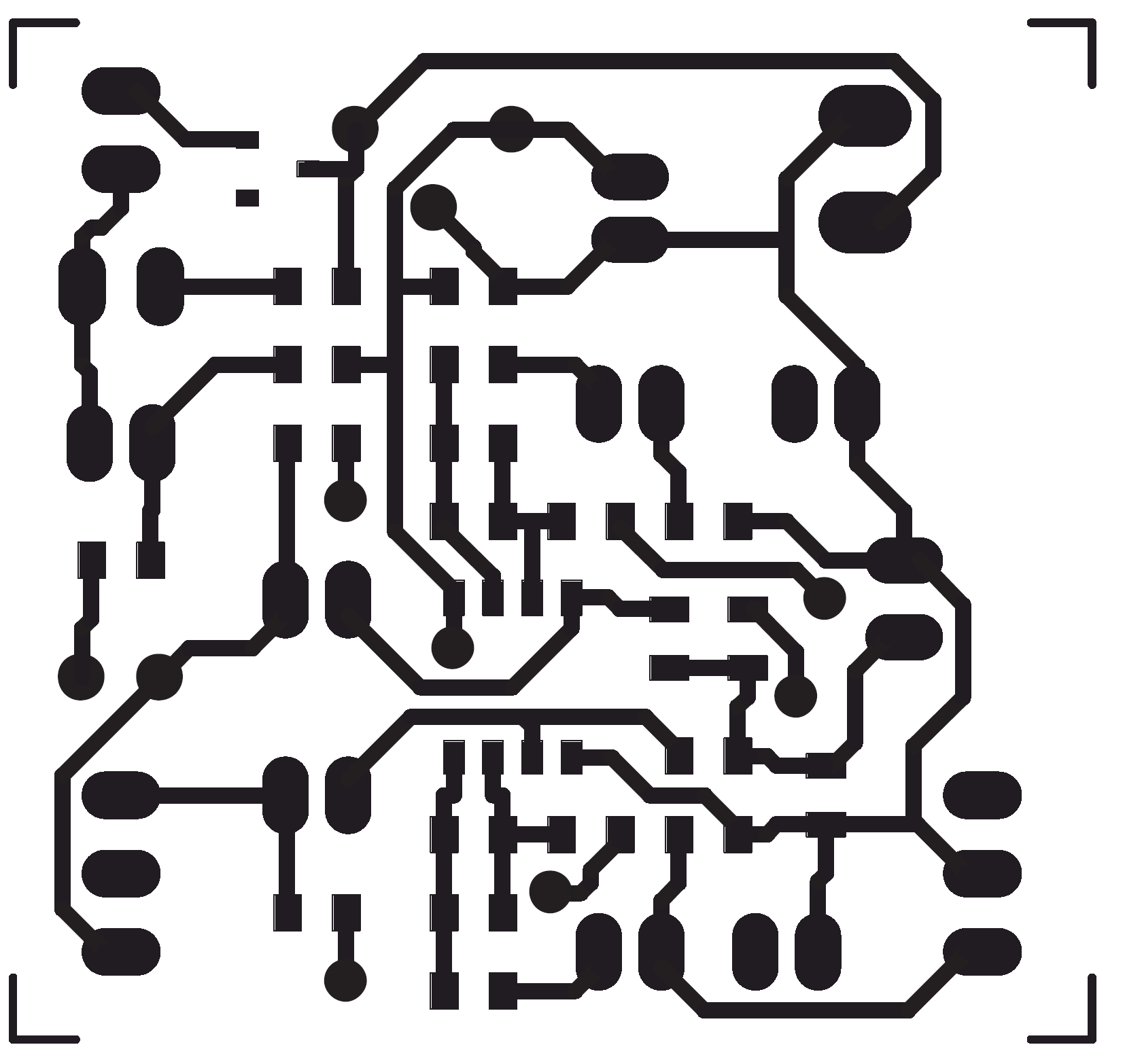

  • Przedwzmacniacz mikrofonowy wykorzystuje dwa wzmacniacze operacyjne zawarte w jednym układzie scalonym NE5532. Większość elementów jest SMD (łącznie z NE5532) przez co osiągnięto bardzo małe wymiary 3,3x3,5cm. Rozwiązanie nie przewiduje regulacji wzmocnienia, jednak w przypadku za dużego lub za małego wzmocnienia można skorygować wartości R7,R9. Na schemacie przy kondensatorach M - oznacza mikro faradów, np. 220M/25 oznacza kondensator 220uF na 25V. Przed zakupem elementów należy uwzględnić elementy SMD zapoznawszy się ze schematem montażowym. Zasilanie od 10 do 24V podłączamy do K1. K2 to wejście dla mikrofonu stereofonicznego, K3 wyjście wzmocnionego sygnału.
