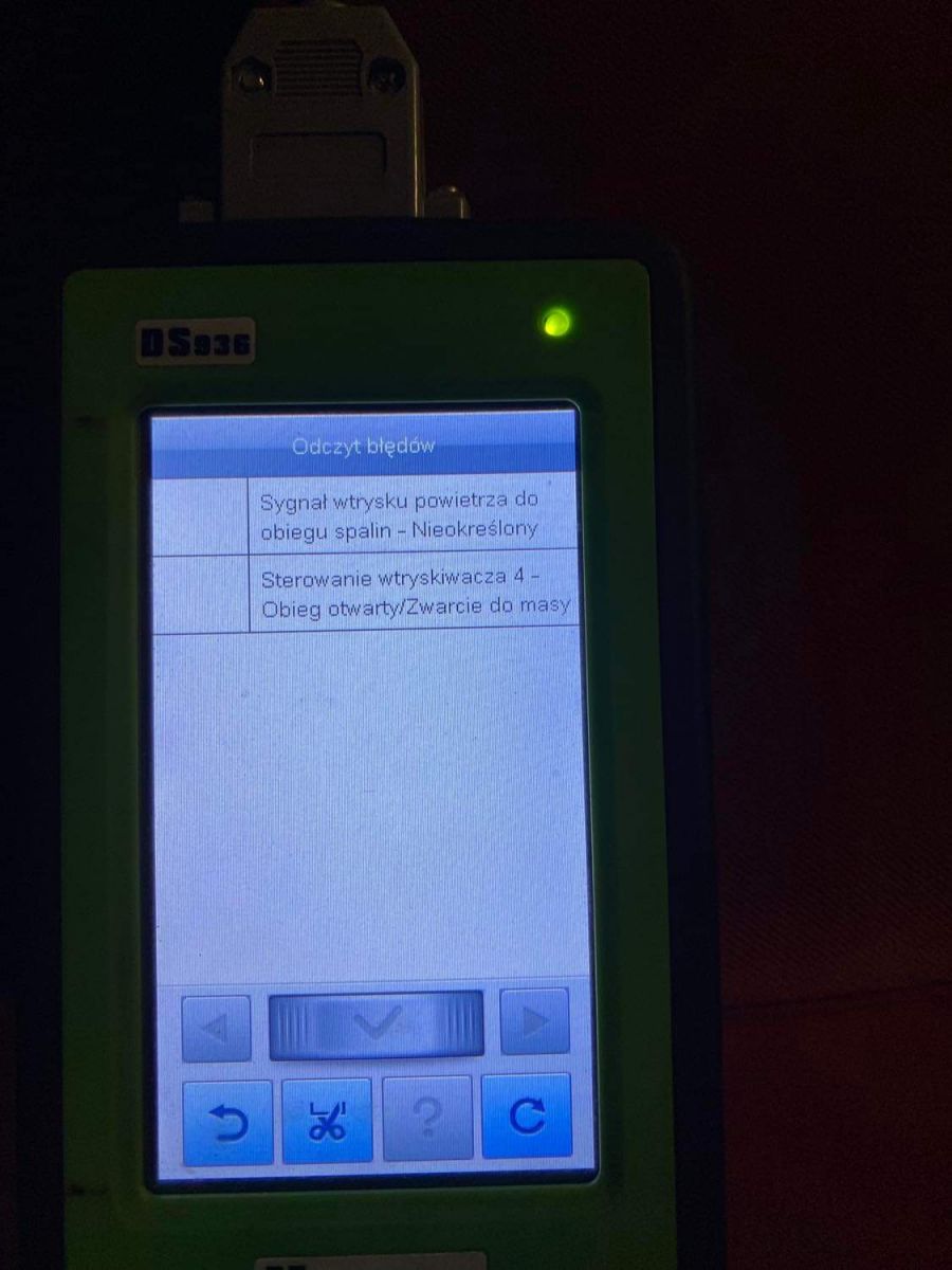

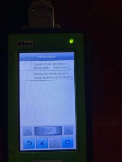

    Cześć, mam problem z Citroenem C2 1.4 benzyna z 2004 roku. Samochód nie trzyma obrotów na niskich obrotach oraz biegu jałowym i gaśnie. Problem występował na ciepłym silniku, teraz już cały czas. Na początku zapala się kontrolka silnika, auto zaczyna dziwnie i głośno pracować, spalanie diametralnie wzrasta i zaczyna gasnąć. Czasem do kontrolki silnika dodatkowo zapala się kontrolka niezapiętych pasów albo Airbag. Przy pierwszej wizycie u mechanika wyskoczyły następujące błędy:
    - Sygnał wtrysku powietrza do obiegu spalin - nieokreślony
    - Sterowanie wtryskiwacza 4 - obieg otwarty / zwarcie do masy
    Mechanik skasował mi wszystkie błędy, samochód jeden dzień jeździł normalnie, ale na drugi dzień po przejechaniu ok 30km, problem wrócił.
    Wiem, że był też problem z komputerem, kiedyś wyrzucał mi wiele różnych błędów, ale przez 5 lat auto jeździło bezproblemowo.
    Czy ktoś miał podobnie, albo wie co może być przyczyną?

    Takie rzeczy dzieją się z czujnikiem wału albo wałka. Przyczyna jest nie jednoznaczna czujnik padał stopniowo i zmieniała się jego wartość wiec nie można stwierdzić jego ewidentnego uszkodzenia. To jedna z przyczyn takich objawów nie można jednak ostatecznie stwierdzić czy to jest akurat w tym przypadku.
