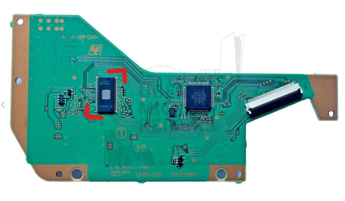

    Witam, mam problem z PS5. Chyba się zepsuła od nieużywania, bo nie wiem jak to inaczej nazwać. Ostatni raz na niej grałem na premierę God of War, potem stała nieużywana, bo grałem na Xboxie. Teraz sobie kupiłem GTA 5 na PS5, wkładam płytę i dysk nieczytelny. Wyje, buczy, piiiik i od nowa mieli płytą. Czasem wczyta, pojawi się ikona gry na ekranie, ale przy próbie instalacji "coś poszło nie tak" i dalej wyje, buczy, piiiik i tak cały czas.
    Gdy płyta jest w napędzie i konsola jest wyłączona z godzinę, to po włączeniu napęd rozpędza się normalnie, ale po zalogowaniu się zatrzymuje i historia się powtarza jakby nie chciał się rozpędzić.
    Filmy DVD normalnie działają. Filmy blu-ray działają tylko wtedy gdy napęd działa cicho. Jak zaczyna buczeć to obraz klatkuje albo się zatrzymuje. Gry z PS4 instalują się normalnie bez zająknięcia.
    Gwarancja skończyła się we wrześniu. GTA to moja piąta gra na płycie dedykowana do PS5, wcześniej na płytach miałem tylko gry z PS4, a reszta gier z PSN. Jak myślicie, to jakaś drobnostka czy trafiła się wadliwa sztuka? Napęd póki co jest wymienialny tylko w serwisie Sony za kosmiczną cenę (3/4 konsoli), a cztery stówki za chiński laser + robocizna to chyba lepiej ją komuś sprzedać i kupić slima digital?

    Temat nadal wisi, konsola nadal nienaprawiona. Stan się pogorszył, bo sterownik obrotów padł na dobre - działa tylko na pierwszym biegu.
    Szukam zaufanego serwisu, który wymieni sterownik/kontroler obrotów w napędzie i nie weźmie za to tyle, co ta trzyletnia konsola warta. Nie interesuje mnie wymiana płyty głównej. Konsola nie była otwierana, obejrzałem filmy z rozbierania napędu i zwątpiłem we własne umiejętności.
    Cena sterownika to obecnie 8.50 GBP + wysyłka. Chyba, że obecny układ gdzieś złapał zimnego luta i wystarczy poprawić lub da się przeprogramować.
    To ten rozbójnik ze zdjęcia. Fotka ze strony sklepu w UK. Na ali wyprzedane. W polskich sklepach nie znalazłem albo za słabo szukałem. Serwis pewnie ma lepsze dojścia.

    Proponowali wymianę lasera i spa za 400zł, a to nie ma nic wspólnego z laserem. Gdyby to była wyeksploatowana konsola to bym zrozumiał, ale w niej siedzi dysk 2TB i grałem głównie z PS Plus.

    BDROM drive motor controller driver - sterownik obrotów silnika w napędzie. Logika napędu zostaje ta sama i nie trzeba niczego parować. Odezwę się jak znajdę fachowca, spokojnie. Na pewno nie wyłożę 1200zł na nową płytę główną :) Bo ta konsola nawet nie jest tyle warta.

    Jak znajdziesz układ, mogę Ci go bez problemu przalutować, "za flaszkę", pod warunkiem że nie znajdziesz "malowanki". Oczywiście tylko wymiana układu, bez żadnych SPA, czy wymian ciekłego metalu. Tutaj jedynie napęd do wyjęcia i naprawy.
