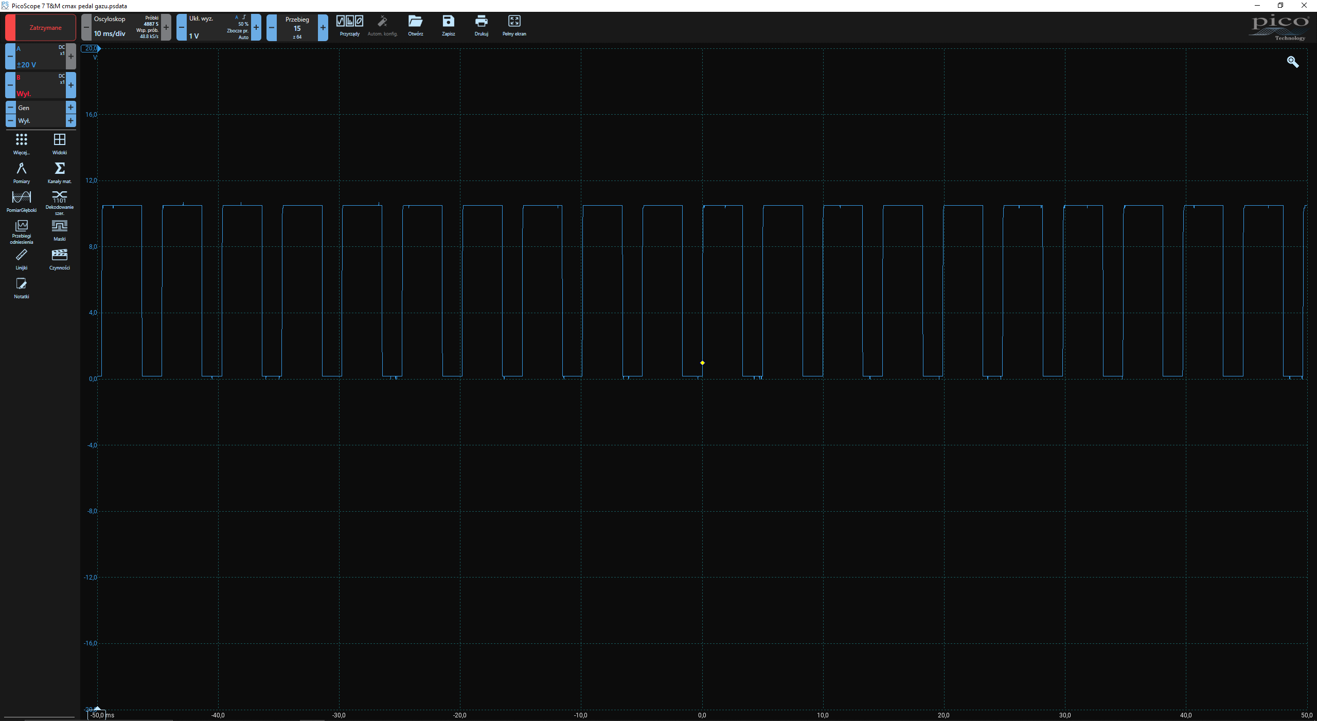

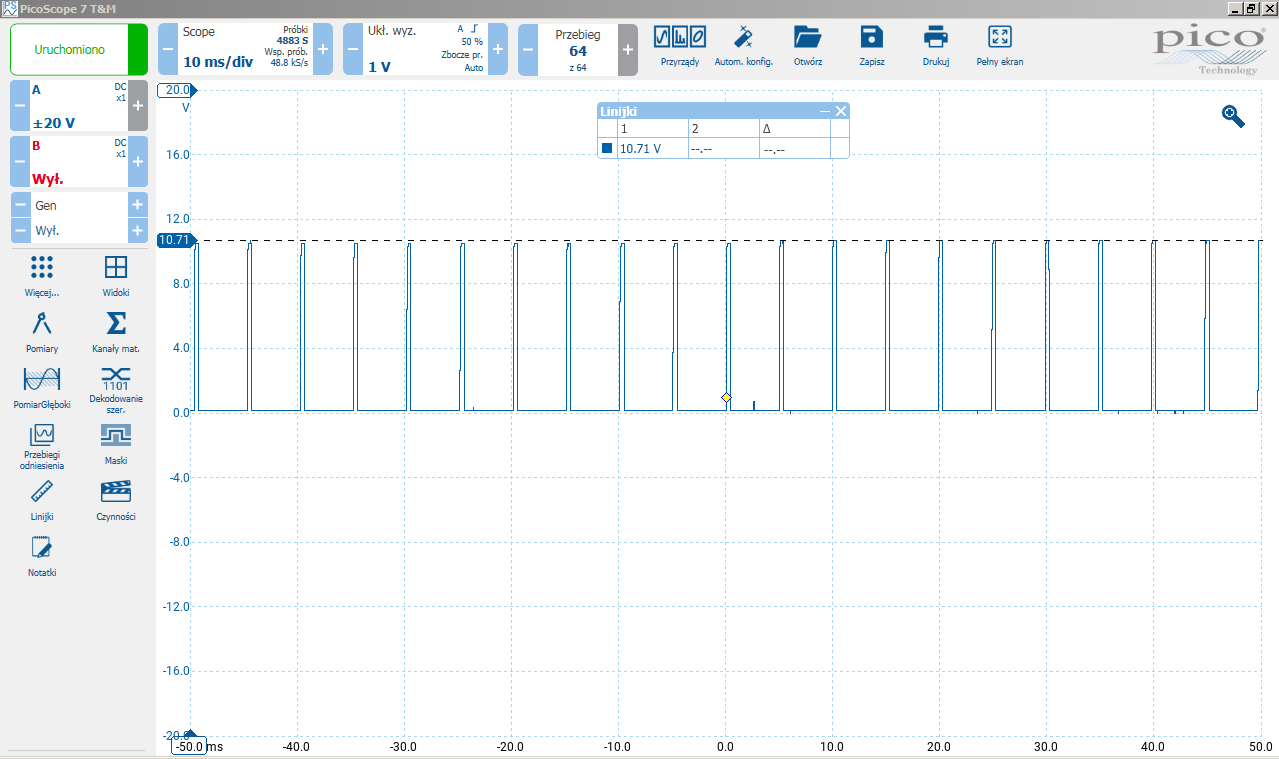

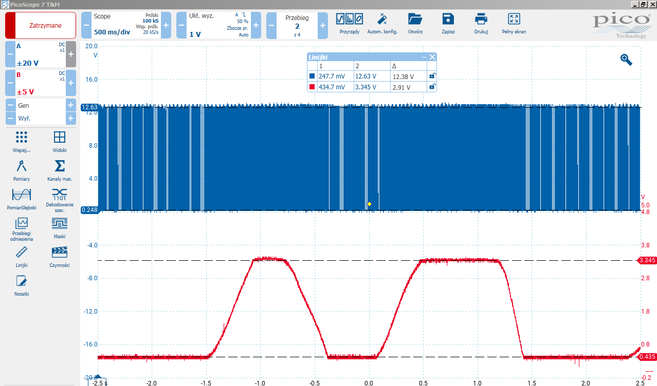

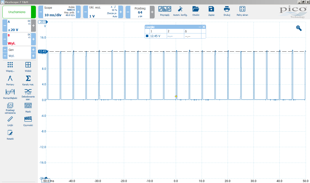

    Licznik był sprawdzany, przy wtyczce było trochę popękanych lutów, zostało to naprawione, reszta licznika wygląda ok, przesyłam też zdjęcia jak wygląda sygnał (przy wtyczce sterownika):
    1. napięcie sygnału na zapłonie:
    Ford C-MAX 2.0 TDCi błąd P2135 i obroty blokowane na 2500rpm
    2. napięcie na odpalonym:
    3. sygnał przy niewciśniętym pedale:
    4. sygnał przy maksymalnym wciśnięciu:
    Jeśli będzie potrzeba mogę wysłać plik z wykresem sygnału. Sprawdzałem sygnał i na samym zapłonie oraz na odpalonym silniku, nie było żadnych skoków albo deformacji sygnału, ruszałem pedałem w całym zakresie i sygnał odpowiednio się zmieniał i cały czas wyglądał ok. Odkryłem jednak, że jak wcisnę pedał hamulca to samochód w ogóle nie reaguje na gaz (sygnał gazu nie ma wtedy zakłóceń, działa tak samo), sprawdziłem w parametrach i wszystkie moduły widzą że jest wciśnięty lub nie, natomiast od sprzęgła PCM widzi, że jest nie wciśnięty (pokazuje status OFF), IC widzi że jest wciśnięty (status ON) i ruszanie pedałem sprzęgła tego nie zmienia, sprawdziłem i czujnik przy pedale jest ok. Jedynie moduł hamulca ręcznego prawidłowo widzi nacisk na sprzęgło.

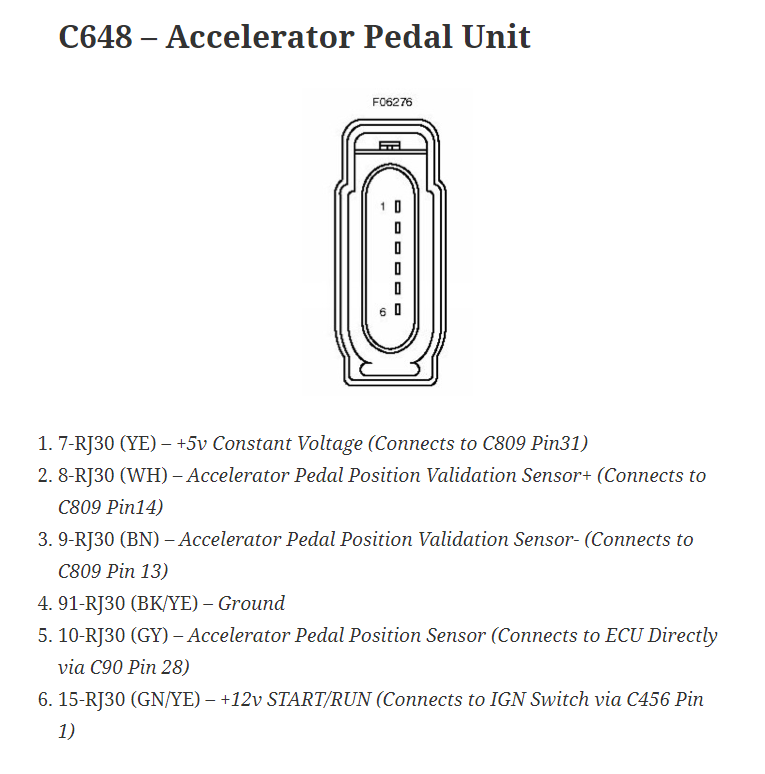

    Opis wtyczki:
    Sygnał niebieski z pinu nr. 5
    Sygnał czerwony z pinu nr. 2

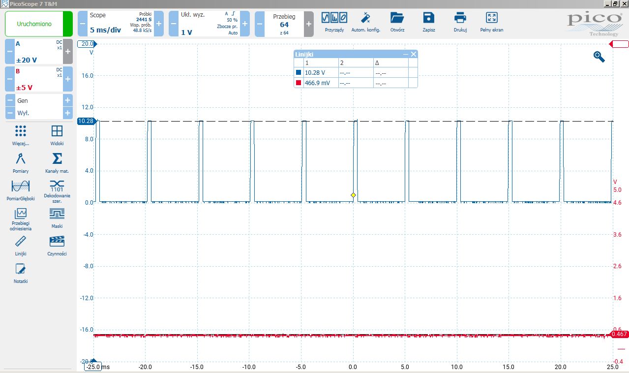

    Sygnały przy niewciśniętym na zapłonie:
    Sygnały na wciśniętym na zapłonie:
    Z większej perspektywy na zapłonie (pedał naciskany i puszczany):
    I na odpalonym (też naciskany i puszczany):
    #9 20938113
    johnny833
    To drugie wyjście sygnału "czysto analogowe" jest podejrzane. Bo ,mimo ładnego rysowania linii na wykresie nie wiemy czy wartości napięć są prawidłowe. Chodzi o mim i max, jak nie ma wzorca do porównania to zostaje podmienić pedał. Oczywiście zakładając że licznik poprawnie zasila ten drugi potencjometr i masę też ma dobrą. Albo licznik albo sam pedał, ale to tylko moja teoria.
