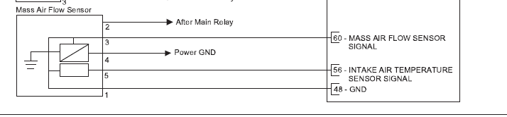

    manfred12a
    >>20938570
    Uboga mieszanka i zbyt duże spalanie paliwa - Hyundai Tucson 2.0 CRDI, 2007, 136 KM
    To może tak. To schemacik mojej przepływki.

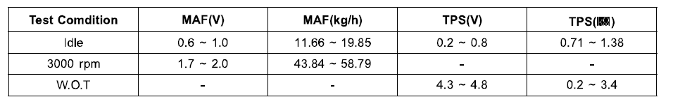

    To są tolerancje napięć jakie powinny występować

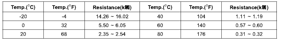

    To rezystancja spornego elementu oporowego występującego w przepływce.
    Wybacz jeśli to mało. Jeśli możesz to napisz mi na których pinach mierzyć i co?
