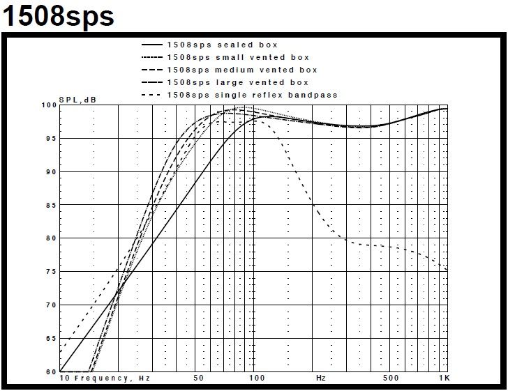

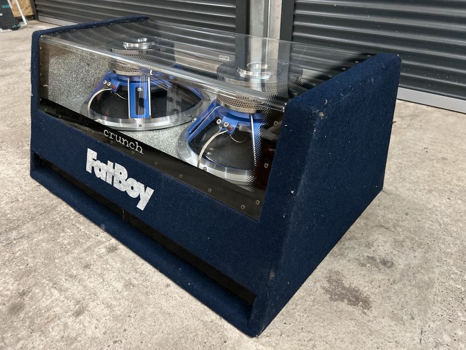

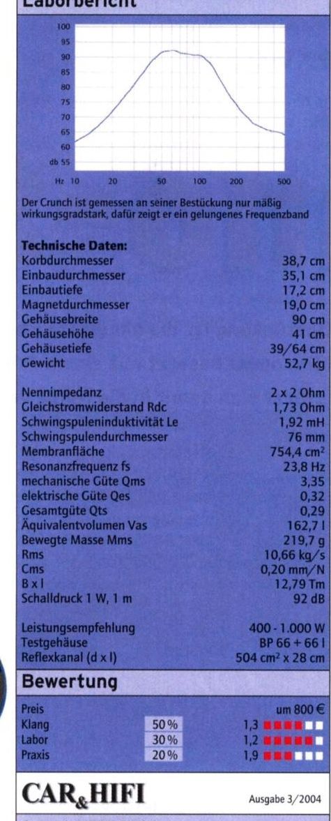

Witam, chciałbym zmontować subwoofer na 2 głośnikach 15" Peavey 1508 SPS gdyż mam takie w posiadaniu i chciałbym je wykorzystać. Mój zamysł jest taki aby osiągnąć efekt bardziej estradowy niż wyczynowy/ pompujący ciśnienie tak, że auto puchnie. Wyjściowo myślałem o projekcie z yt Link ale niestety na ten projekt zbyt ogranicza mnie miejsce w sedanowym bagażniku. Znalazłem suba Crunch Fatboy który po małej modyfikacji wymiarów byłby dla mnie idealny. Zastanawiam się tylko jak wygląda ta konstrukcja wewnątrz. Czy ktoś pomoże mi w projekcie takiej skrzynki?
W załącznikach specyfikacja głośnika i skrzyni której mam na myśli.
Specyfikacja głośnika Peavey 1508 sps:
Spoiler:
Impedance: 8 Ohms
Power capacity: 2000 W Peak 1000 W Program 500 W Continuous
Sensitivity: 96.7 dB / 1 W 1 m
Usable freq. range: 40 Hz ~ 2 kHz
Cone: Kevlar® impregnated cellulose
Voice coil diameter: 4.0" / 100 mm
Voice coil material: Aluminum ribbon wire Polyimide-impregnated fiberglass former Nomex® stiffener Solderless diffusion welded OFHC copper leads
Net weight lb. / kg: 17 lbs. / 7.7 kg
Znom (ohms) 8
Revc (ohms) 5.27
Sd (Square Meters) 0.084
BL (T/M) 15.37
Fo (Hz) 41.9
Vas (liters) 185.9
Cms (uM/N) 158.5
Mms (gm) 77.60
Qms 10.36
Qes 0.457
Qts 0.437
Xmax (mm) 4.7
Le (mH) 0.42
SPL (1W 1m) 96.7
No (%) 2.90%
Vd (cu. in. / ml) 48.1 / 789
Pmax (Watts pgm.) 1000
Disp (cu. in. / ml) 197/ 3229
