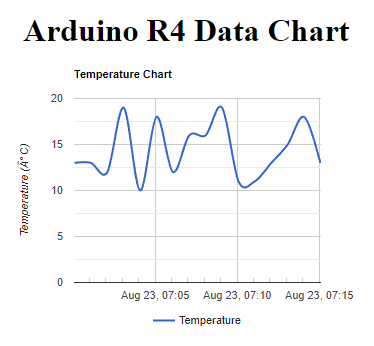

    Dzisiaj pokażę jak można postawić na Arduino R4 WiFi prostą stronę WWW wyświetlającą zebrane przez nas pomiary na ładnych, czytelnych wykresach. Być może przyda się komuś to do projektu typu czujnik temperatury, pomiar zużycia energii czy tam stacja pogodowa. Wykresy będzie rysować dobrana przeze mnie biblioteka Javascript, której skrypty pobierane będą z internetu. Nie zamierzam hostować ich na Arduino R4 WiFi, co nieco uprości nam projekt.
    Wstęp - jak rysować wykresy na HTML?
    Zacznijmy od wytłumaczenia jak w ogóle można wyświetlić wykres na stronie WWW. Na razie kwestię Arduino pomijamy.
    Zasadniczo mamy do tego gotowe biblioteki, które są napisane w Javascripcie. Podpinamy taki Javascript do naszego HTML, podajemy mu w jakiejś formie dane i ten skrypt wygeneruje nam wykres, o ile nasz klient go obsługuje.
    Tego typu bibliotek jest szeroki wybór, ja zdecydowałem się na Google Charts Library, gdyż jest ona prosta w użyciu.
    Poniżej mamy przykładową stronę wyświetlającą wykres:
    Kod: HTML, XML
    Zaloguj się, aby zobaczyć kod
    Warto zwrócić uwagę, że bibliotekę JS załączam z zewnętrznego serwera. Ma to swoje plusy i minusy. Plusem jest to, że nie muszę jej hostować samodzielnie u siebie, lecz minusem jest to, że bez internetu (lub jeśli hosting tej biblioteki wygaśnie) nie otrzymamy wykresu.
    W samej funkcji drawChart widać jak ustawiane są dane. Będziemy musieli wymyśleć, jak je wstawić tam z Arduino. Ale na początek - rezultat działania powyższego pliku HTML:

    Kompilujemy i wgrywamy - oto rezultat:
    Rysowanie wykresów w HTML na Arduino R4 - statystyki, pomiary na mini stronie WWW
    Dane z pamięci są poprawnie wyświetlane na naszej małej stronie WWW.

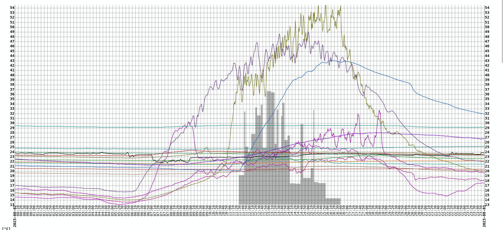

    Przerabiałem ten temat ~10 lat temu, bo zachciało się "Web 2.0" i czegoś wektorowego i interaktywnego zamiast wykresów PNG generowanych na serwerze skryptem PHP (biblioteką GD).
    Pamiętam, że zbadałem kilka gotowych bibliotek i owszem - o ile dla kilkunastu punktów na wykresie (jak wyżej) radziły sobie całkiem nieźle i robiły ładne wykresy, to przy pomiarach z całej doby co minutę z kilkunastu czujników renderowanie trwało i trwało w nieskończoność (> 10 minut), co jest oczywiście nie do przyjęcia.
    A jak to obecnie wygląda? Czy na starszym smartfonie da się zobaczyć wykres z np. 70000 punktów w ciągu kilku sekund?
    A wystarczy trochę wyobraźni 2D i można samemu napisać sobie kod renderujący takie wykresy, który będzie działał o niebo szybciej niż znane mi gotowce.
    Ja postawiłem na generowanie poddrzewa SVG. Znając zakres danych wystarczy ustalić skalowanie, wygenerować osie, linie pomocnicze i etykiety, a każda linia z pomiarami z jednego czujnika może być osobną ścieżką czyli <path d="...">, np.:
    Kod: text
    tylko, że na taki jeden czujnik jest ~50 kB tekstu, a czujników może być kilkadziesiąt :) Oczywiście te dane w takiej ilości istnieją tylko w pamięci przeglądarki i nie obciąża to w ogóle naszych urządzeń IoT czy serwerka trzymającego historię pomiarów.
    Przy pomocy stylów CSS i elementu <title> można zapewnić podstawową interakcję w postaci pokazania etykiety (tu przykładowo "Kolektor słoneczny @D.O.M.") i pogrubienia danej linii po najechaniu myszą (lub dotknięciu na smartfonie).
    Łatwe do zrobienia i mało obciążające dla przeglądarki jest też rysowanie poziomej i pionowej linii w miejscu kursora myszy, dzięki czemu łatwo odczytać X i Y.
    Nie ma bajerów typu pokazywanie w dymku wartości, ale to właśnie to było jedną z przyczyn niesamowitego przeciążenia przeglądarki, które wykluczyło gotowce z możliwości użycia.
