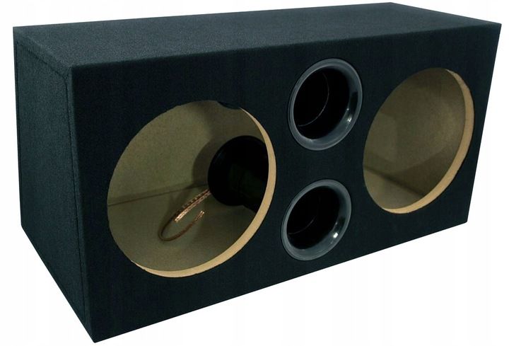

    Proponował bym taki zestaw:
    głośnik Focal Sub 30A4
    do tego skrzynia zamknięta 30L
    na przykład:
    https://allegro.pl/oferta/skrzynia-basowa-zam...bi_s=archiwum_allegro&bi_c=Product&bi_m=reco&
    wzmacniacz Crunch GPX-500.2
    Przewód zasilający możesz wziąć po prostu spawalniczy 16 mm² i odpowiednio pozakuwać, oczywiście do tego bezpiecznik z obudową, jeśli minus będziesz dawać z karoserii to pamiętaj o wzmocnieniu masy z akumulatora.
    Przewód do głośnika powinien wystarczyć 2x2,5 mm².
    Sygnałowe mogą być LTC LXZ408
    Podstawowa zasada to przewód zasilający może iść obok wiązki głównej samochodu natomiast sygnałowy staramy się dawać jak najdalej od pozostałej instalacji, zazwyczaj wystarczy dać każdy w oddzielny progu.
    Kondensator na razie nie powinien być potrzebny, chyba że światła będą mocniej przygasać to wtedy można o nim pomyśleć.
