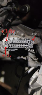

    Witam wszystkich. Dziś kolejny dzień walki z błędem zaworów pompy. Akumulator naładowany. Pomiar wpiętego w układ akumulatora pokazuje 12,86 przy wyłączonym zapłonie. Po włączeniu spada do 12 V, a po chwili stabilizuje się na poziomie 12,45 V. Przy rozruchu spada do 10,30 V. Ładowanie wynosi 14,4 V. Sprawdzę jeszcze na drugim akumulatorze, jak to wszystko wygląda. Ale mam kolejne pytanie. Czy na kostce od pompy ABS-u na zewnętrznych pinach powinno być +12 V/-12 V, bo u mnie to wygląda tak Peugeot 407 2.2 HDi 2009 4HT - błąd C1385 ABS/ESP Usterka napięcia zasilania elektrozaworów
    #30 20942722
    decybel91
    Musi być +12V zamiast 3.6V
