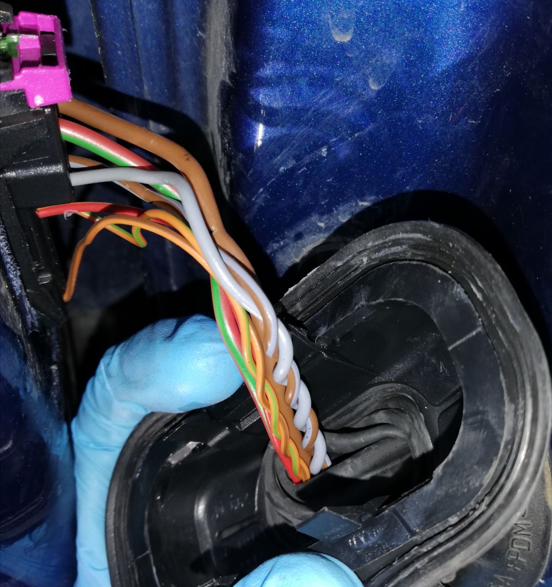

    Przelotka drzwi prawych (to wersja 3D) ma tylko lekkie pęknięcie na przewodzie masowym(grubszy brązowy)
    Gaśnięcie „zegarów i deski” – Audi A3 8P 1.6 MPI+LPG, 2004r. Gaśnięcie „zegarów i deski” – Audi A3 8P 1.6 MPI+LPG, 2004r.

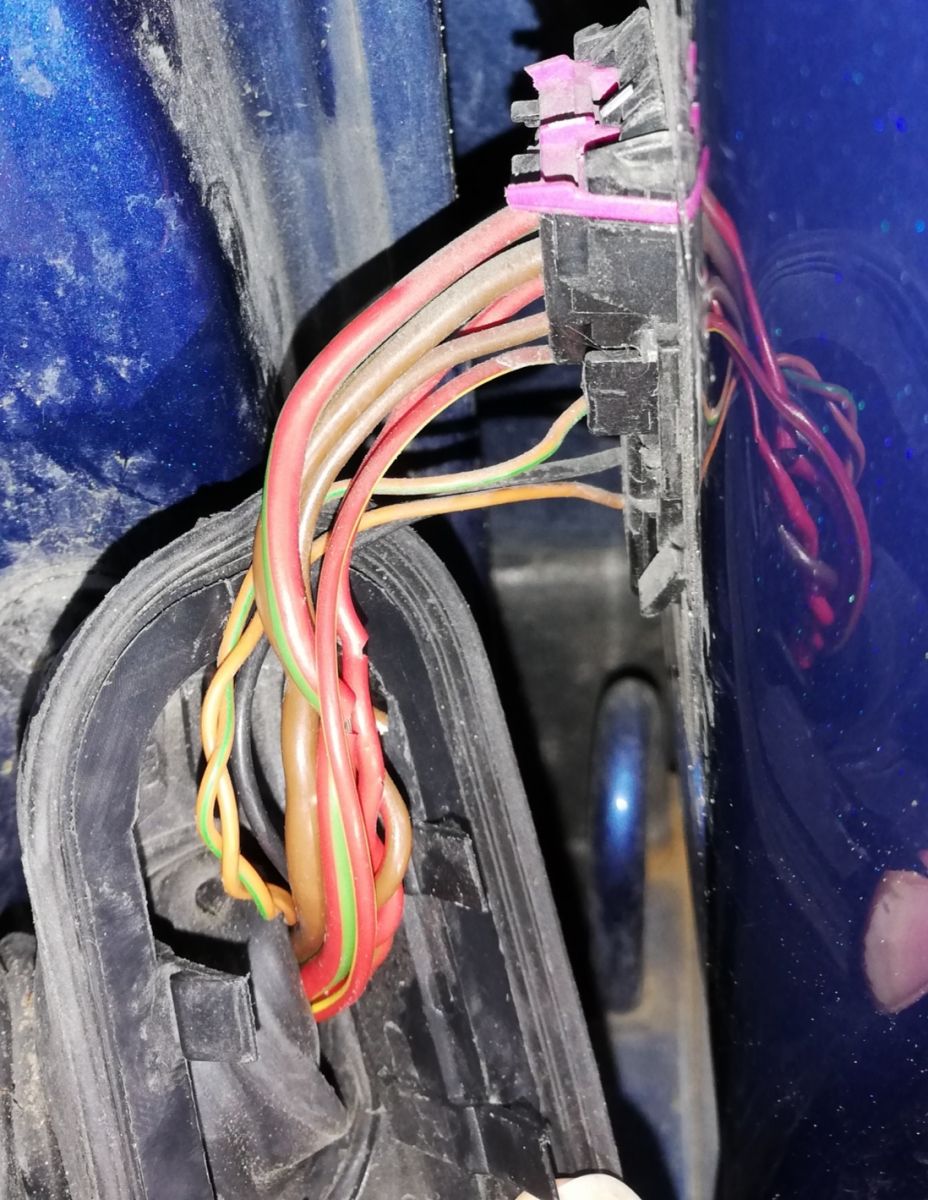

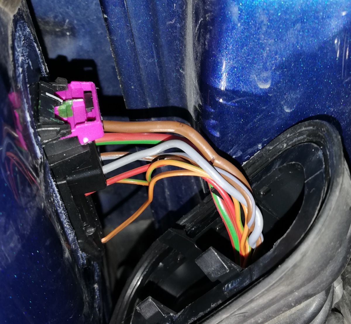

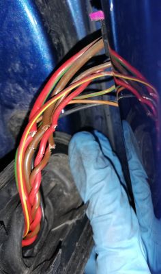

    Przelotka lewa (drzwi kierowcy) znacznie gorsza... Gaśnięcie „zegarów i deski” – Audi A3 8P 1.6 MPI+LPG, 2004r. Gaśnięcie „zegarów i deski” – Audi A3 8P 1.6 MPI+LPG, 2004r.
    Choć w obu drzwiach przewody CAN (jeżeli dobrze kojarzę skrętką dwóch kabli pomarańczowych) nie są naruszone.
    Chyba, że zwarcie pozostałych może takie przygody powodować? Ale czy nie wyrzuciłoby zabezpieczenia?
    Jak radzicie, zalecacie naprawiać takie przewody? Teraz je tylko zabezpieczyłem (zaizolowałem) jednak przyszłościowo trzeba by wygrzebać wiązkę i naprawić.
    Dopytuję, jak.. ponieważ widziałem już różne "patenty Tureckie" w samochodach, które u mnie się pojawiały (złączki typu Wago, zwykle łączniki przewodów że śrubkami, przewody skręcone bez lutowania..). Uważam, że najlepiej rozpinowac kostkę, nowy pin + kawałek nowego przewodu.. Jak natomiast połączyć przewody grubsze prądowe, czy masowe, gdyż tych już tak łatwo się nie polutuje😉?
    Przepraszam za drobną odskoczni od wątku, wracając do tematu...
    Najgorzej wygląda (nadłamana część przewodu, nie tylko izolacja, brązowego z czerwonym paskiem) czy ktoś dysponuje schematem? Od czego on konkretnie jest?

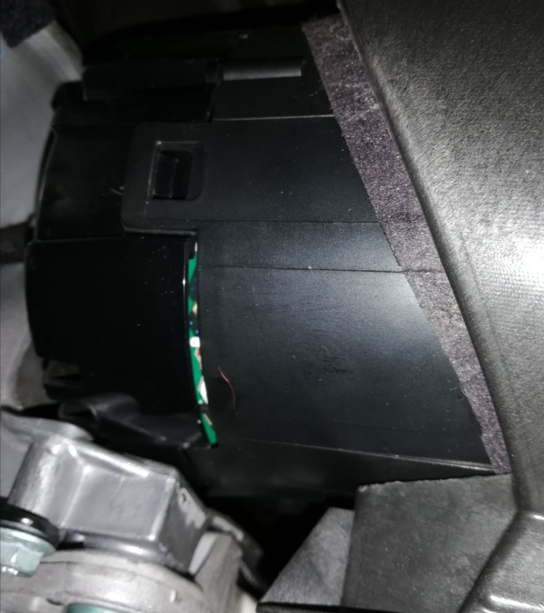

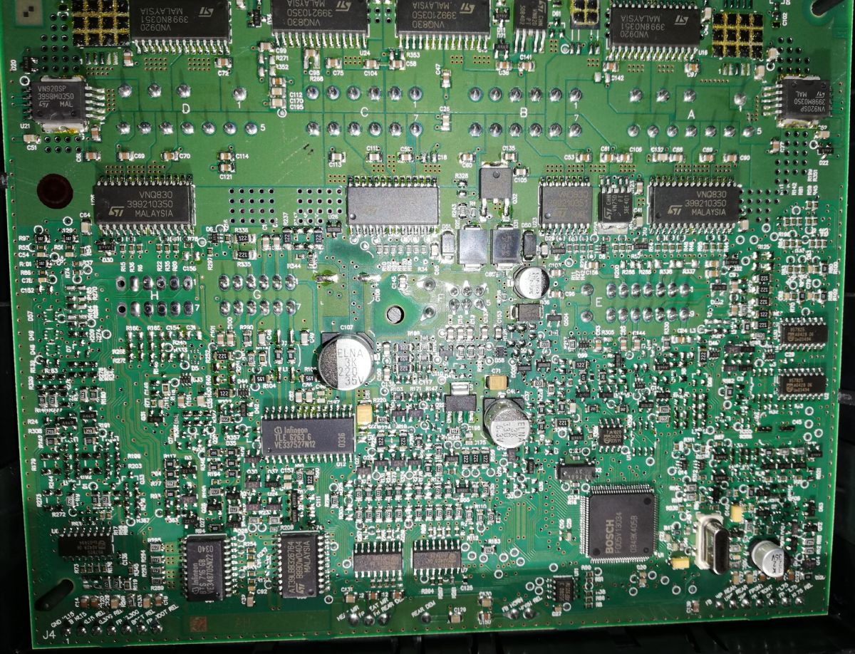

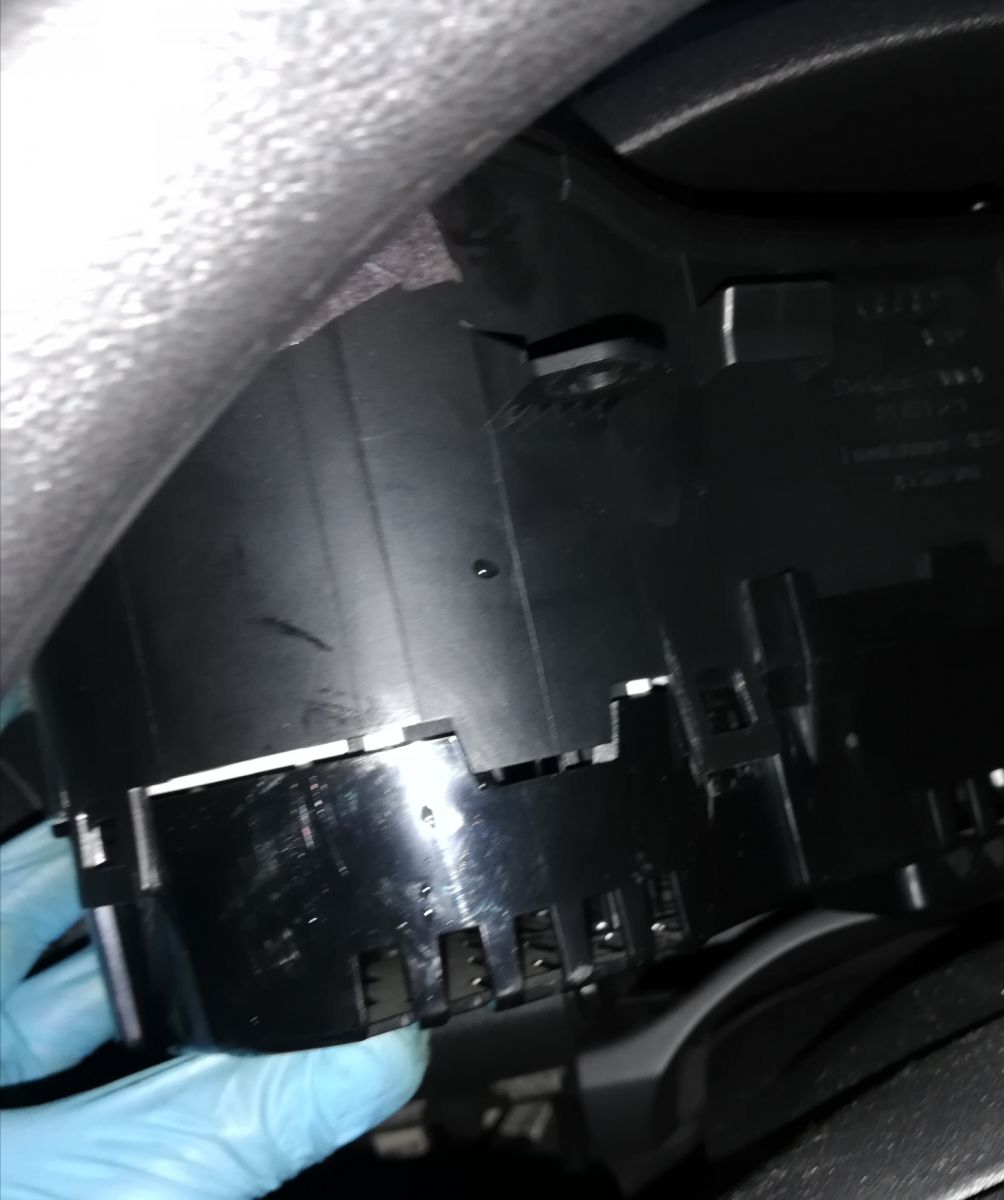

    Zaglądając ku górze, zauważyłem "niedomkniętą" obudowę licznika...
    Widać ktoś tu gmerał, ale nie za kadencji wuja (posiada auto od ok. 1,5 roku). Licznik wyjąłem, zamknąłem obudowę do kliknięcia zaczepów, założyłem z powrotem dociskając dobrze wtyczkę do licznika ( mimo zamknięcia zabezpieczenia wtyka wyczuwalne jeszcze weszła głębiej).

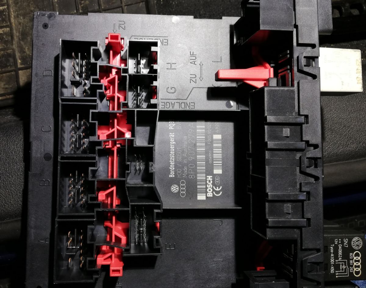

    Bordnetz na obudowie suchy, piny bez oznak styku z wodą, wnętrze raczej styku z wodą nie miało, zimnych lutów (chociaż lupy nie używałem) nie widziałem. Wtyczki bez "zielonych" nalotów, raczej bez uwag.. Gaśnięcie „zegarów i deski” – Audi A3 8P 1.6 MPI+LPG, 2004r. Gaśnięcie „zegarów i deski” – Audi A3 8P 1.6 MPI+LPG, 2004r.
    Zalecenia wykonane😉 proszę o porady...
