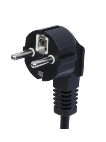

    W większości wtyczek, gdzie używany jest bolec i wtyczka jest łamana, np.
    Czarna wtyczka elektryczna z dwoma bolcami i wygiętą obudową.
    naturalne jest, aby przewód zwisał swobodnie w dół. Nie będzie się załamywał itp., jak bolec jest w górze.

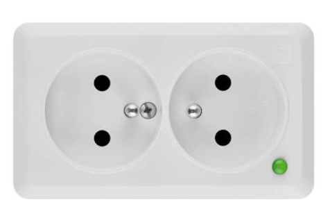

  • #4 20942508
    ta_tar
    Poziom 41  
    Posty: 6444
    Pomógł: 694
    Ocena: 2030
    geberit333 napisał:
    To ten kabel się odgina i może jednak ten bolec w górnym gniazdku też powinien być na dole umiejscowiony.
    Dla takich wątpliwości ostatnio u klienta widziałem montaż gniazdek w ten sposób:
    Podwójne gniazdko elektryczne z zieloną kontrolką.
    i nie miał dylematu gdzie jest bolec na górze czy na dole.
  • #5 20942510
    geberit333
    Posty: 9
    Dziękuję Proszę Pana, to akurat rozwiąże problem!

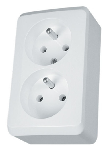

    Są też takie gniazda:
    Podwójne gniazdo elektryczne z uziemieniem w białej obudowie
    ale włóż tutaj dwie wtyczki łamane z bolcem.
