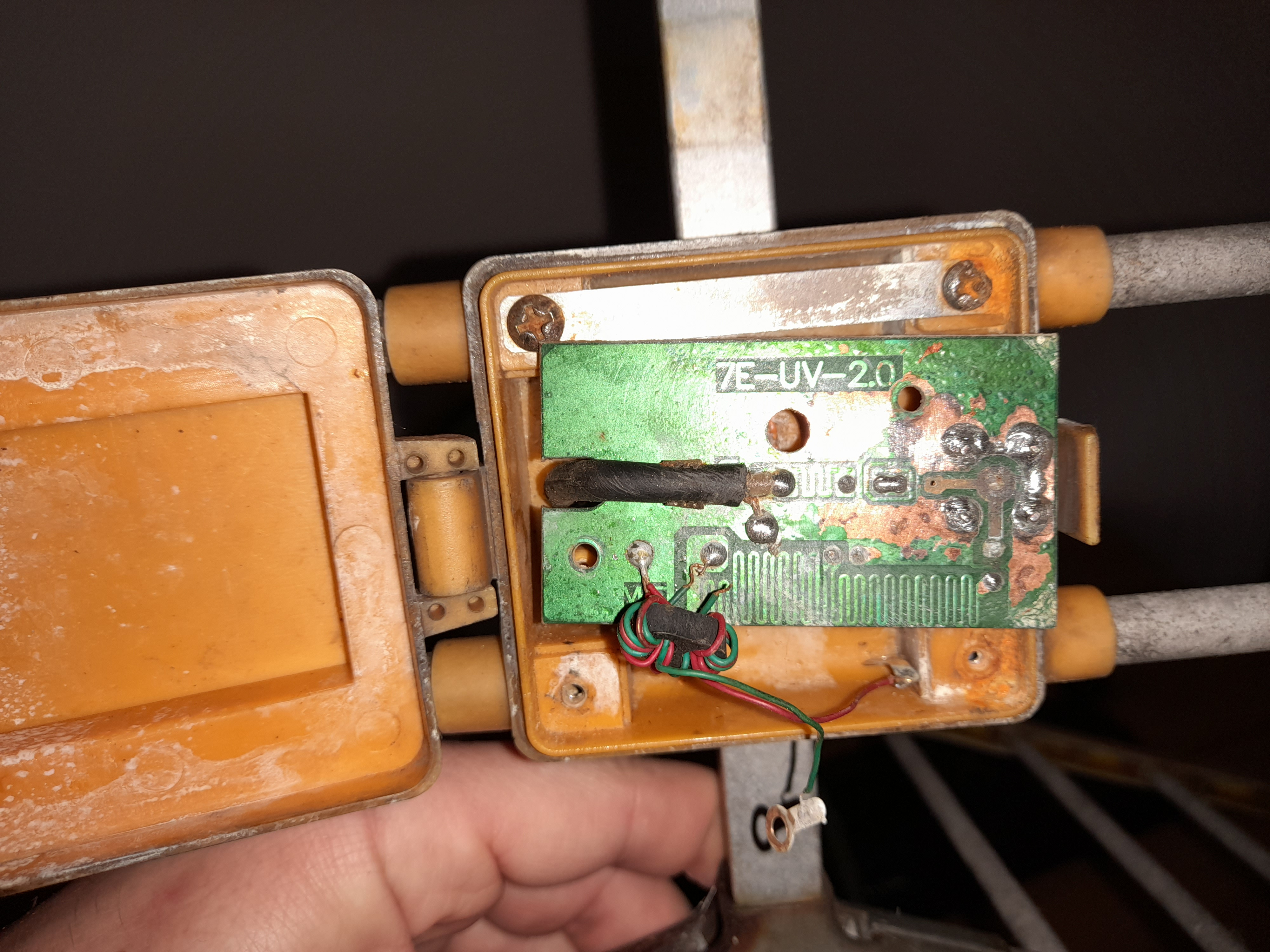

Gdzie kupić PCB 7E-UV-2.0 do anteny LB1600 lub jej klona?
zamela 03 Lut 2024 12:19 642 7
  • #1 20942502
    zamela
    mam antenę LB1600 lub jej klona to wersja combo z 2 dipolami i niestety warunki atmosferyczne itp uszkodziły w niej pcb którego nie mogę nigdzie znaleźć w sieci by kupić i wymienić bo sama antena działała dobrze czyli był odbiór wszystkich MUXów.
    Czy można gdzieś kupić taką płytkę ew coś innego zaadoptować tak by wskrzesić antenę ?
    Teraz używam DIGIT ta w niebieskiej obudowie i na 1 TV działa ok a na II jest lipa bo niby sygnał i jakość bdb to co chwilę jest zacięcie.
    Nazwa płytki 7E-UV-2.0
  • #2 20942521
    LEDówki
    Zanim zaczniesz coś kupować - wyczyść te płytki izopropanolem. Na płytkach/płytce jest filtr LC, więc nie ma tam co się psuć. Problem może stanowić zalane gniazdo kabla koncentrycznego. Da się to wymienić w serwisie. Sam możesz uszkodzić płytkę -oberwać ścieżki lub je odparzyć.
    Jak chcesz coś kupować, to szukaj hasła "symetryzator antenowy". Można też kupić puszki do symetryzatora, ale nie wiem czy będą pasowały do tej anteny. Jeden symetryzator do UHF, drugi do VHF wygląda na taki z sumatorem sygnału/zwrotnicą. Można to zastąpić dwoma symetryzatorami i zwrotnicą.
    Można kupić symetryzator ze zwrotnicą w firmie dipol Link Przeznaczony jest do przykręcenia na dipol VHF. Kablem doproadzasz sygnał z dipola UHF i kablem wyprowadzasz sygnał do telewizora czy dekodera.
    Jeśli stara puszka jest cała (plastik pęka od słońca), to uszczelnij ją silikonem. Później będzie trudno ją rozebrać, ale woda nie wcieknie do środka.
    Płytki oryginalne dostaniesz może u producenta.

    _kli_
    Poziom 40  
    Łatwiej będzie kupić kompletny dipol - Link.

    LEDówki
    Może nie był przylutowany od nowości? Może wypadł, bo był źle przylutowany? Wyparowanie/anihilacja to najmniej prawdopodobny scenariusz. a czemu to chcesz wymieniać kondensator C3? Jest zwarty, ma zbyt małą pojemność?
  • #7 20945352
    LEDówki
    No to wymieniaj.
