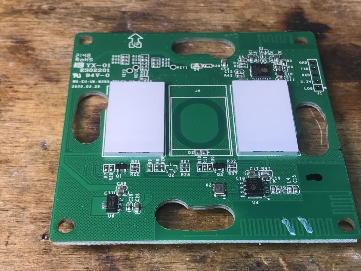

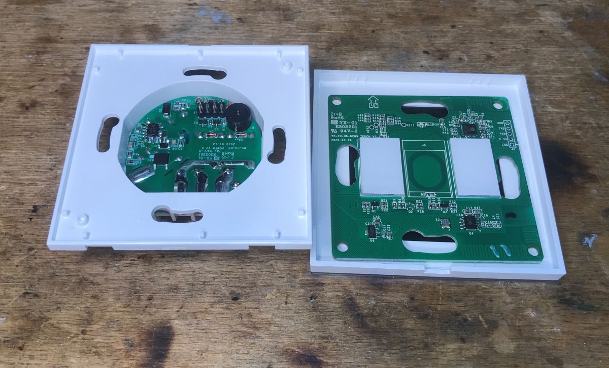

Zdejmujemy front:

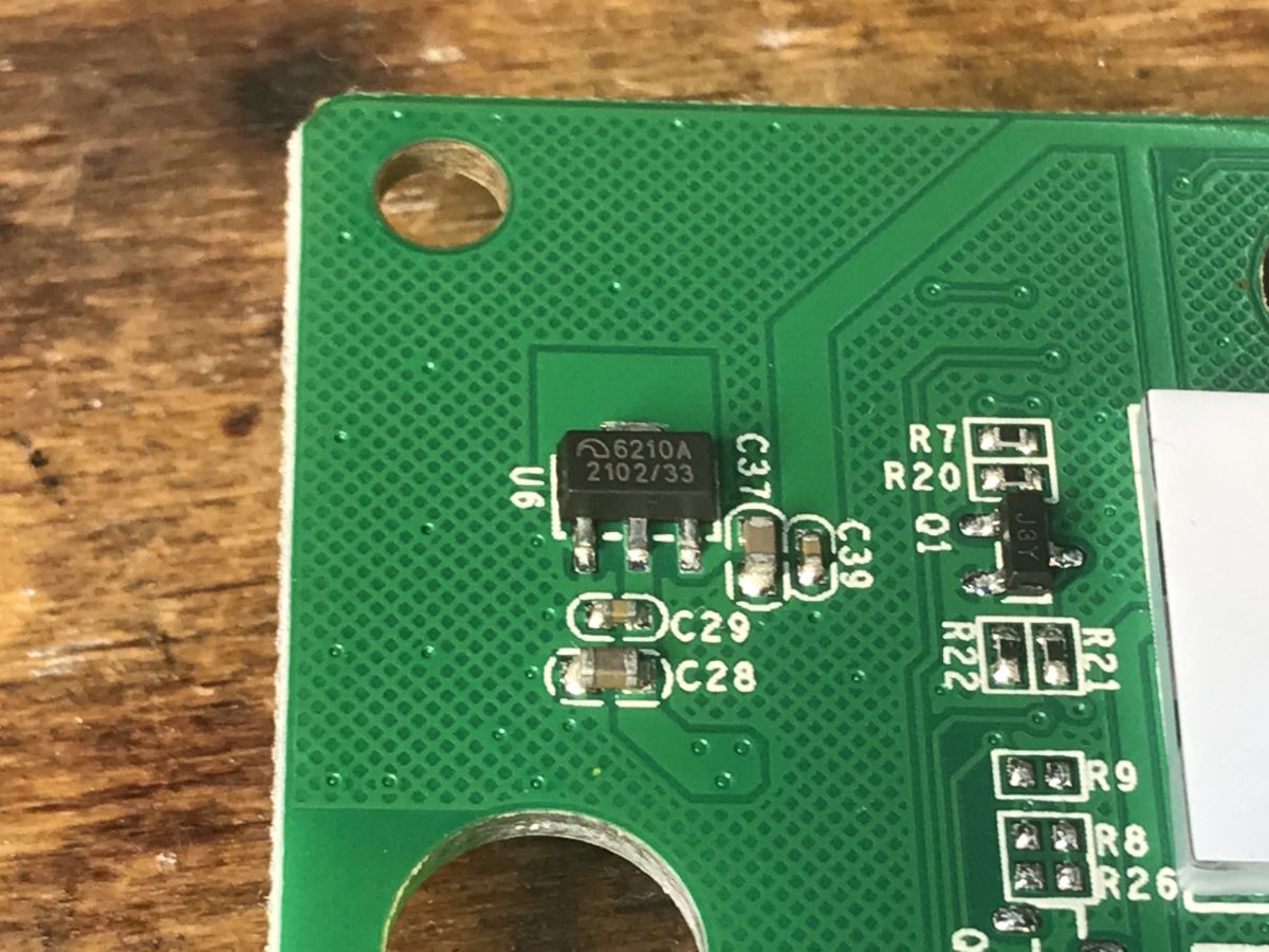

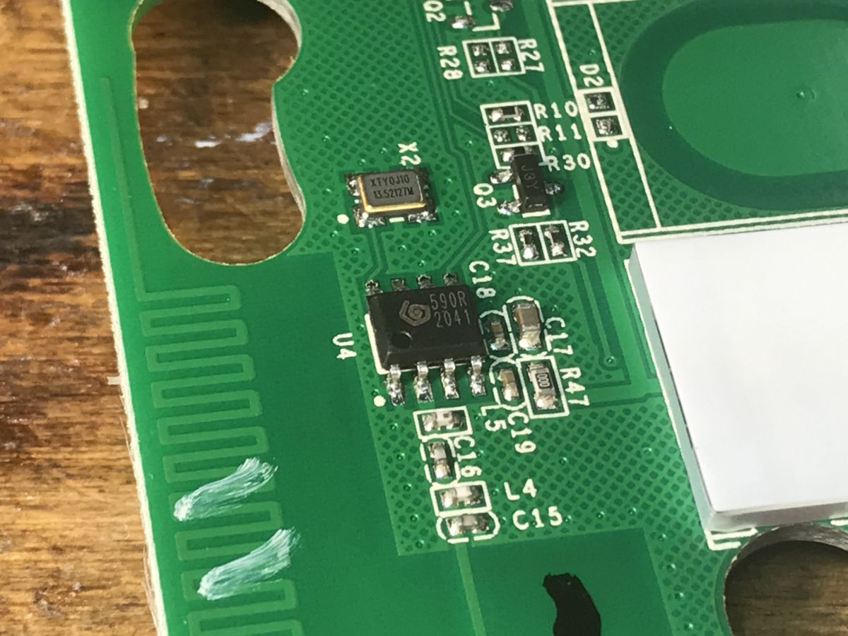

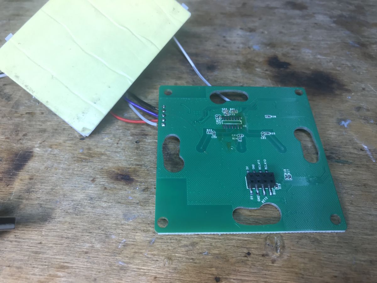

Widać ESP8285, widać tez regulator LDO 3.3V oraz U4 z rezonatorem, czyli odbiornik RF, tuż obok niego jest antenka 433MHz. ESP8285 ma też swoją antenkę, no i mamy też złącze do programowania, choć IO0 tu nie widzę...
Zbliżenie na każdy komponent:

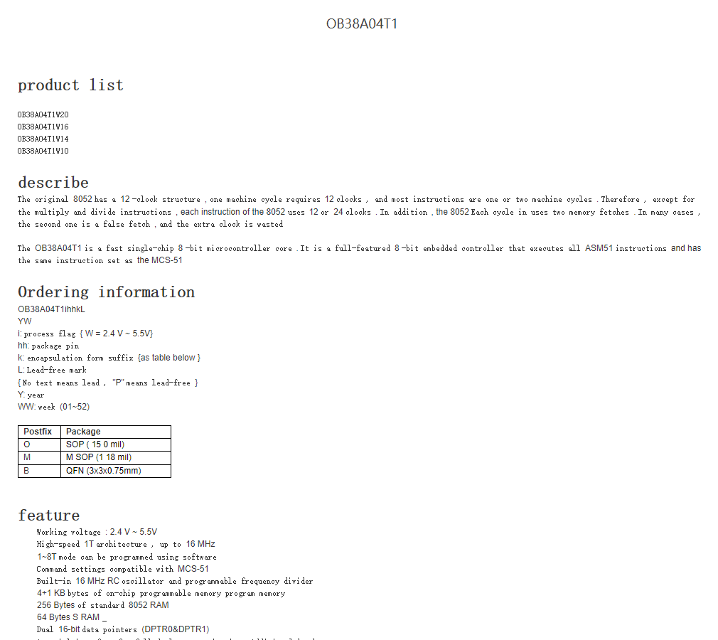

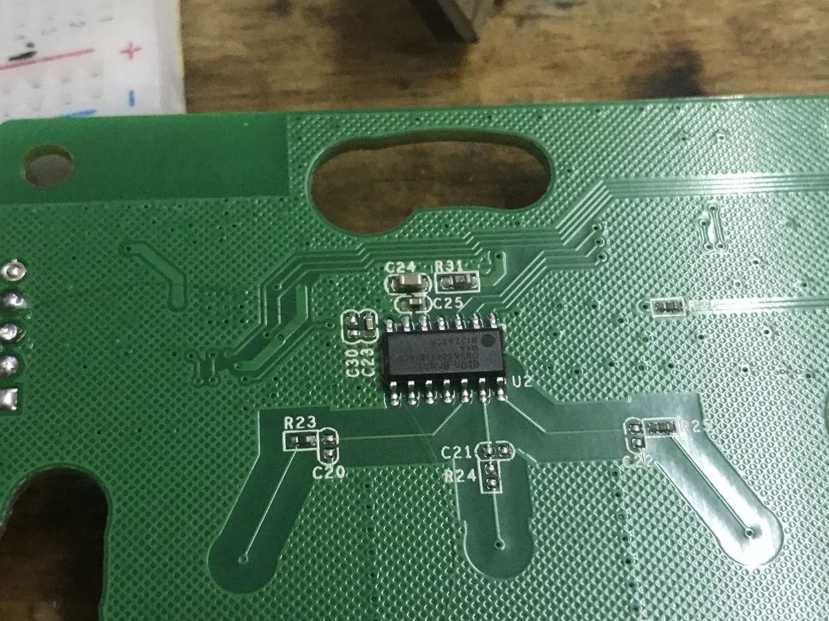

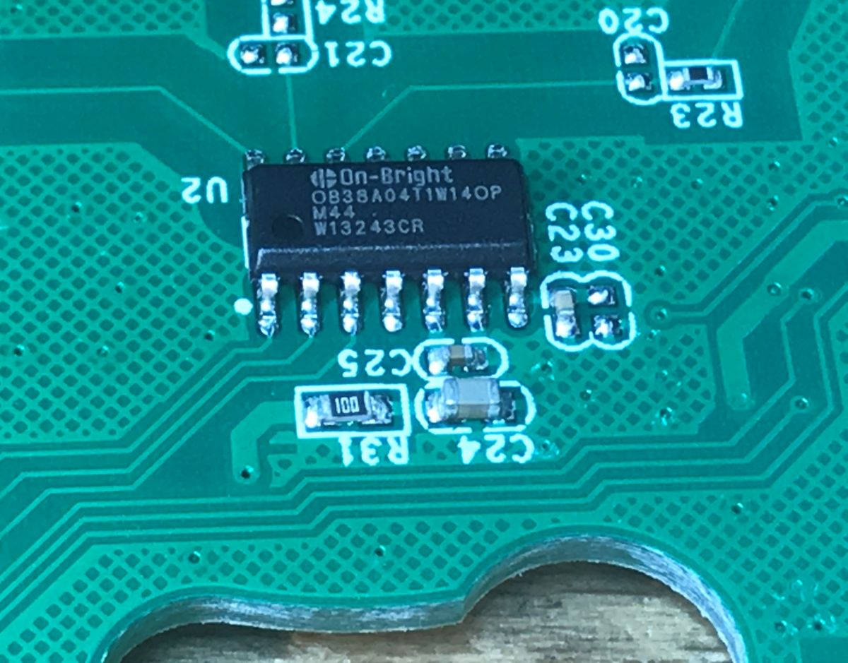

Jednakże na spodzie PCB kryje się coś jeszcze - OB38A04T1W14OP:
To MCU, kontroler przycisków dotykowych:
Opisywałem już wiele razy jak to działa. Odbiornik RF podłączony jest do MCU, przyciski dotykowe też są podłączone do MCU, jak również buzzer.
MCU obsługuje przyciski i RF i samo wystawia na GPIO stany 1 lub 0 dla modułu WiFi, a moduł WiFi dopiero te stany odbiera.
Mówiąc inaczej, moduł WiFi "nie wie" nic o układzie od RF.
Dzięki temu po zmianie firmware modułu WiFi RF dalej działa.

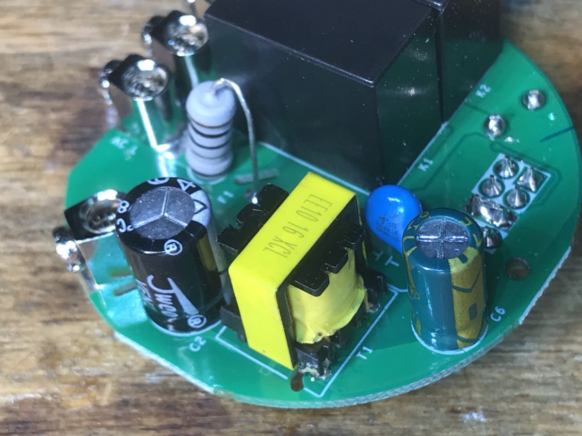

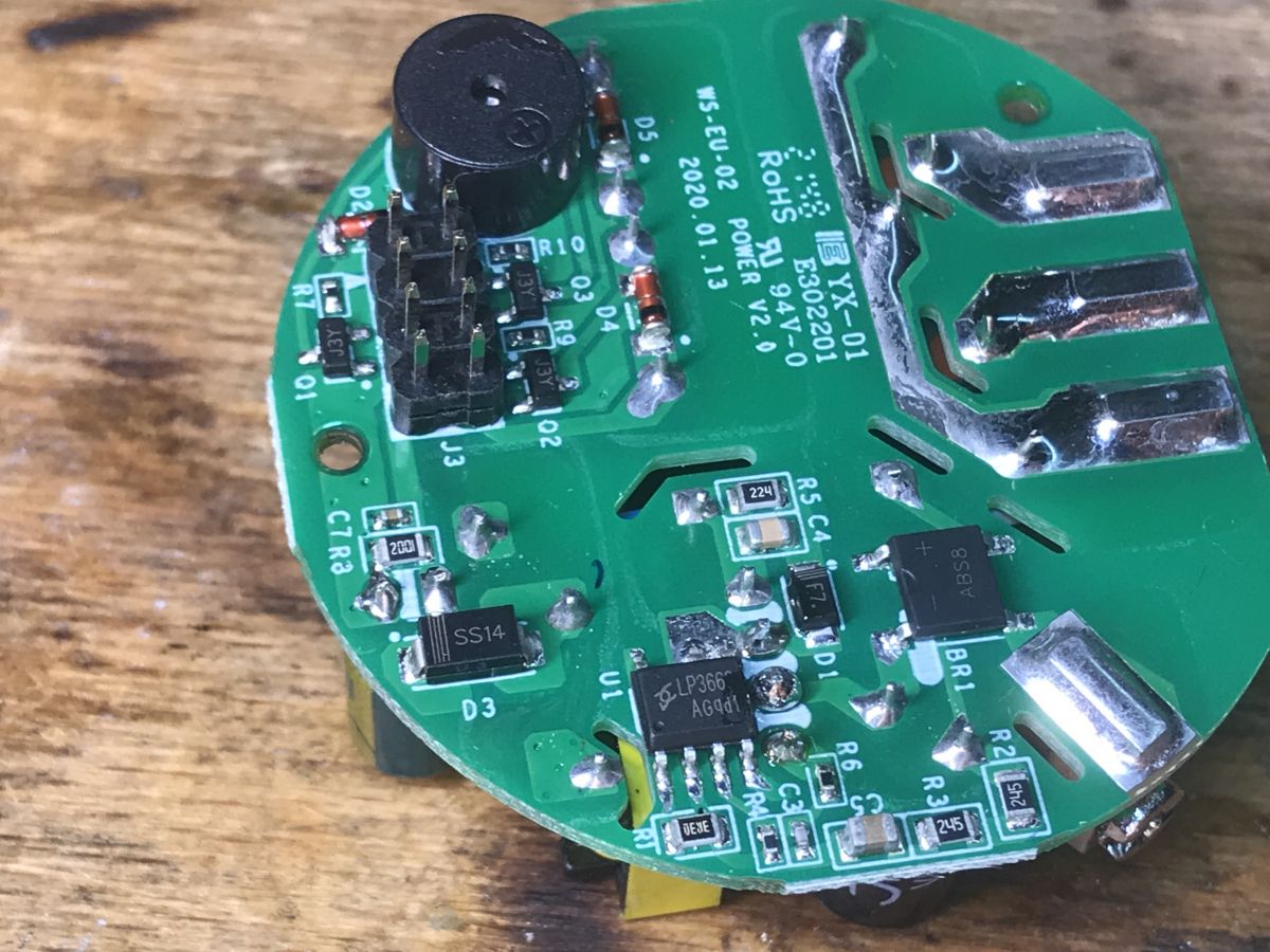

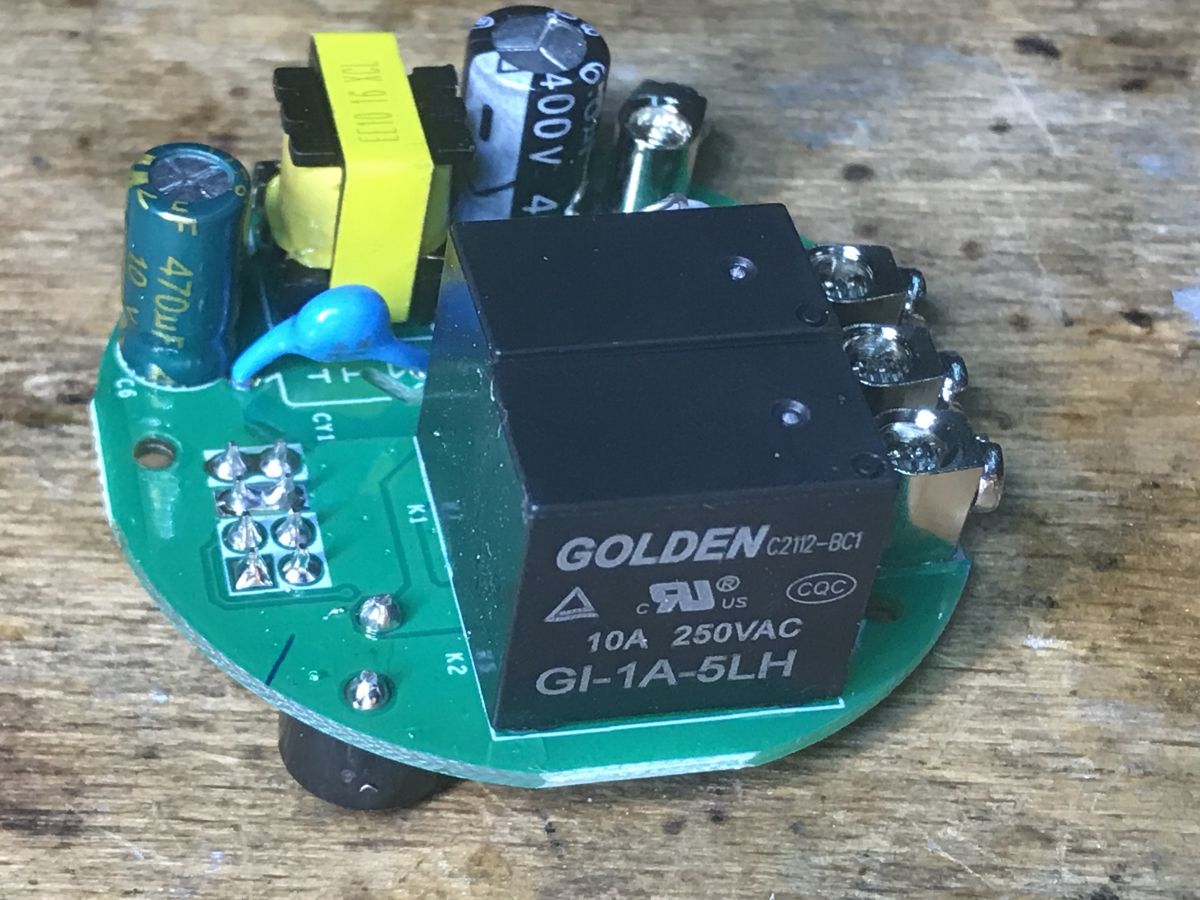

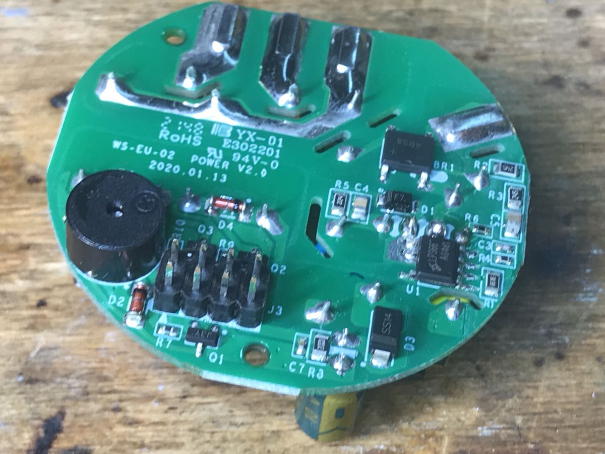

Jeszcze z ciekawości - PCB z przekaźnikami i zasilaczem:

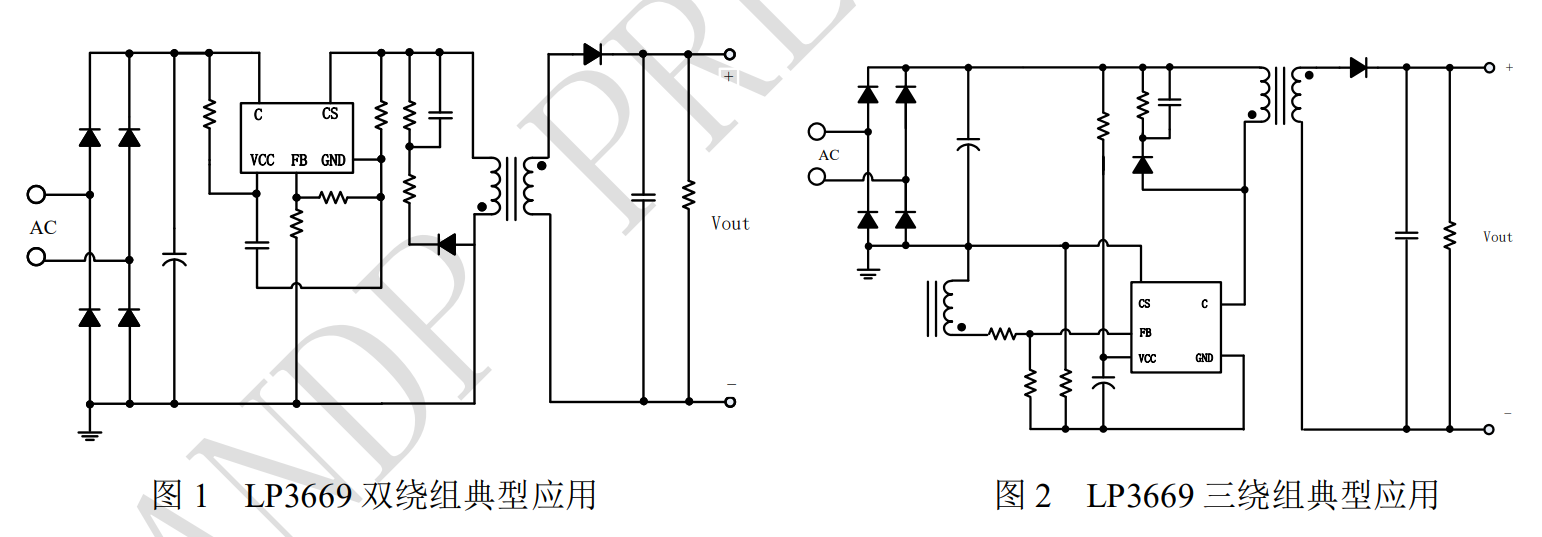

Zasilacz jest oparty na LP3669, schemat poglądowy:

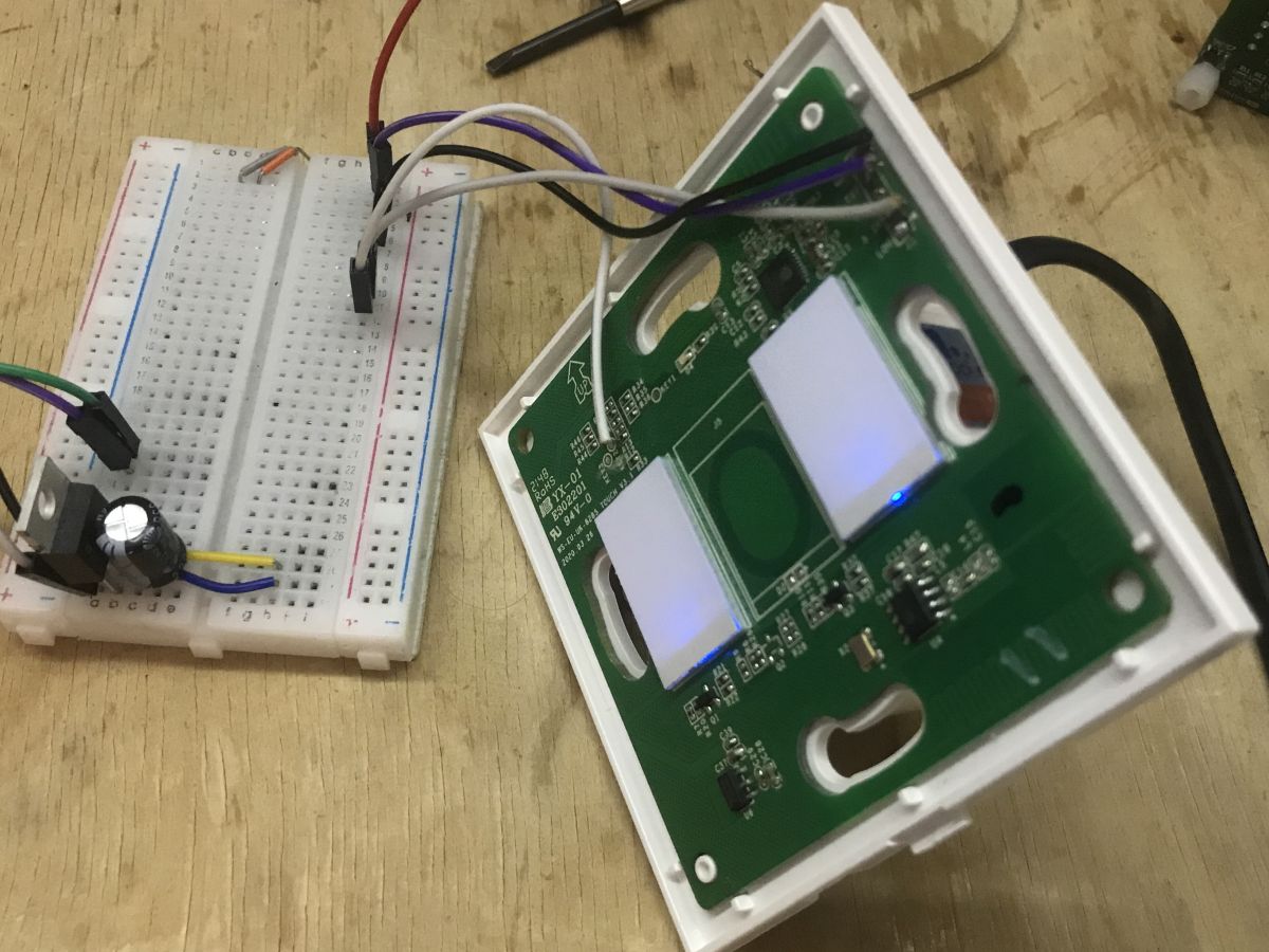

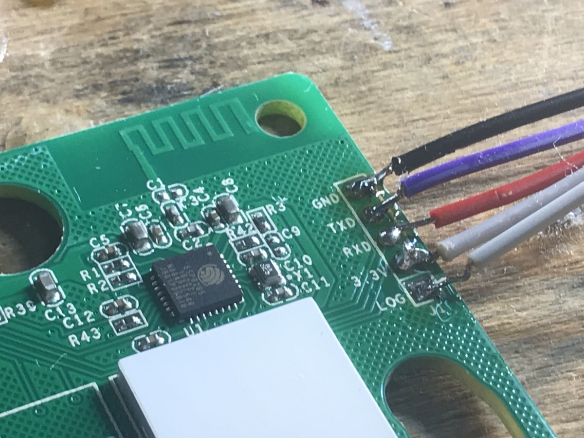

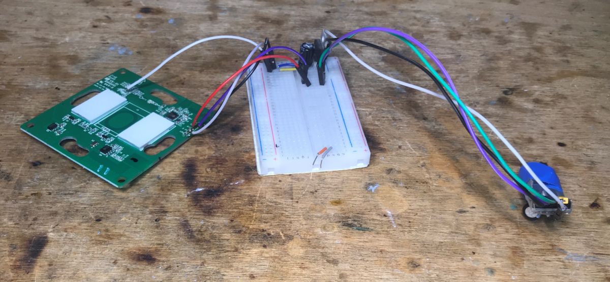

Lutujemy kabelki do złącza:
Ale tu są dwa problemy:
1. brakuje IO0
2. jeszcze tego nie wiemy, ale MCU zakłóca programowanie...
Zacznijmy od IO, znajduje się ono tutaj:

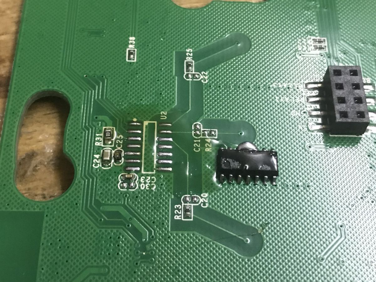

Teraz problem numer 2. Ten układ jest na pinie od UART, trzeba albo przeciąć ściężkę, albo go wylutować.
Moja metoda to topnik + spoiwo ołowiowe na nóżki + sprytne grzanie grotem obu stron na szybko:
Wylutowany! Można już flashować przez esptool.py zgodnie z poleconymi tematami.

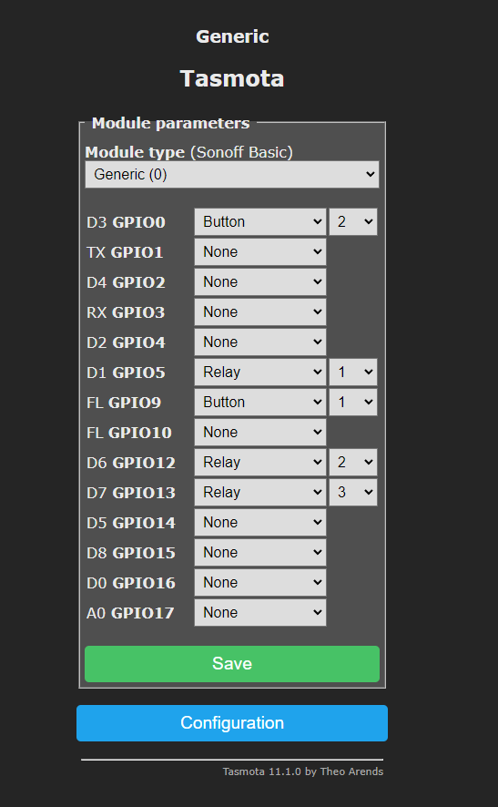

No i szablon Tasmoty - ten Relay 3 u mnie to dioda LED od WiFi.
