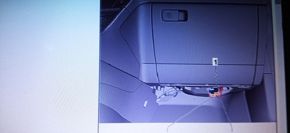

Witajcie. Stoi sobie taka o Skodzinka.... 2016 bodajże rok, 2.0 tsi. Nagle przestał działać wentylator nawiewu w kabinie, a w climatronicu zaistniał błąd U103000 Magistarala LIN usterka elektryczna w obwodzie. innych błędów związanych z działaniem LIN nie ma... Teraz kilka pytań :
- co jest głównym "źródłem" magistrali LIN - gateway czy może Bordnetz?
- czy w owym sterowniku "głównym" o ile istnieje da się podejrzeć odzywające się na tejże magistrali sterowniki?

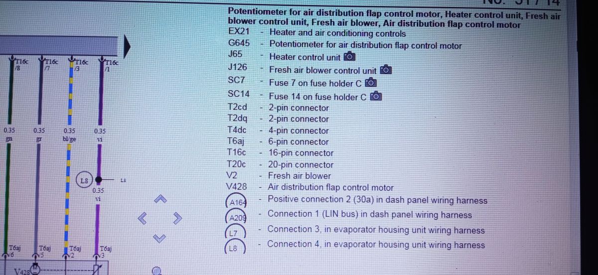

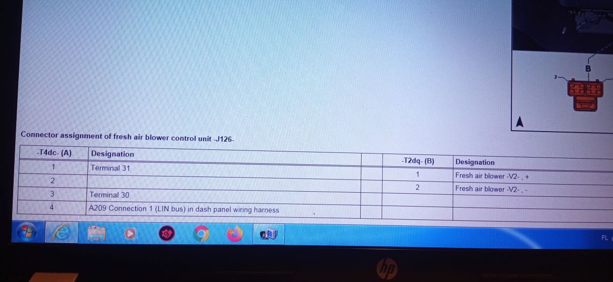

Przejścia między samym panelem a wentylatorem jeszcze nie sprawdzałem, bo, musze znaleźć schemat. Odpinany był czujnik ciśnienia klimatyzacji jak i jakości powietrza - bez zmian. Zwracają one usterkę w blokach pomiarowych, więc może faktycznie sama komunikacja z panelem klimy leży...
