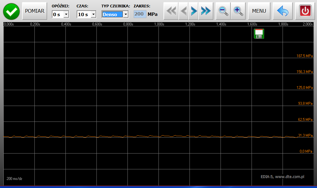

    Pacjent nissan nissan pathfinder 2,5 CR denso YD25DDTI silnik rok 2006 , auto odpala na poł sekundy i gaśnie. Podanie plaka auto statuuje i pracuje normalnie.
    Brak jakichkolwiek błędów. Ciśnienie 300 bar.
    Auto trafiło od mechanika po wymianie rozrządu.
    Pierwszy objaw brak możliwości uruchomiania auta po rozgrzaniu w trasie, 30 min postoju auto odpala i jedzie dalej. Objawy narastały i trafiło do mechanika. Mechanik znalazł rozciągnięty rozrząd i go wymienił.
    I tu zaczynają się schody, ciśnienie jest i auto nie odpala. Czy jest tam ustawianie tłoczenia pompy ustawienie pompy wtryskowej cr.

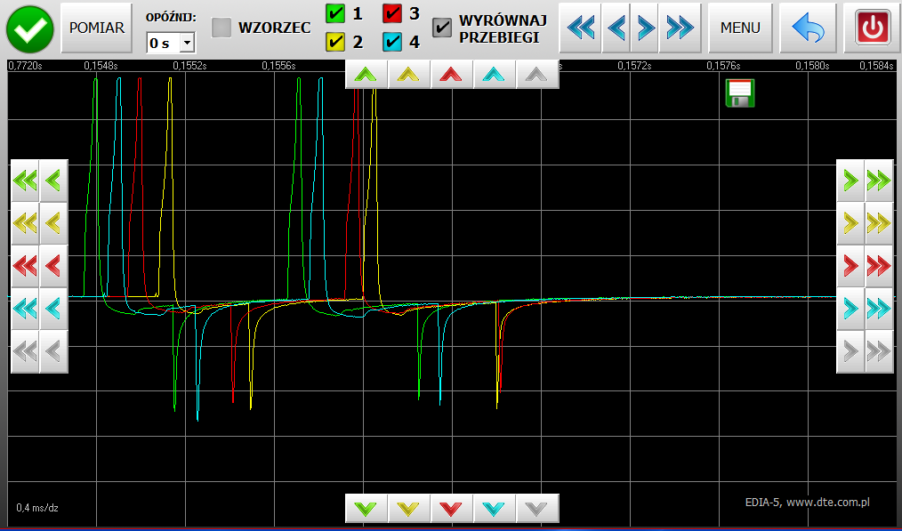

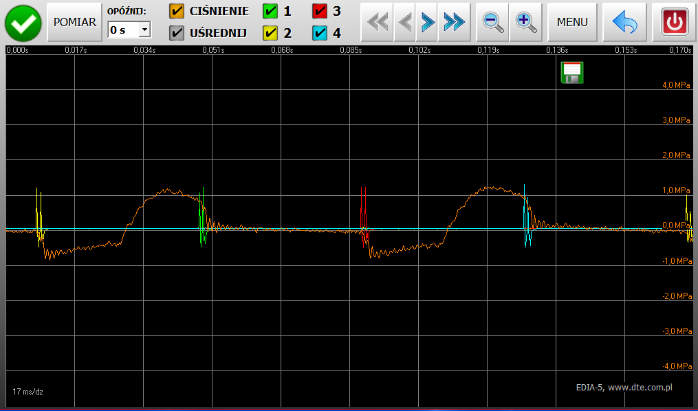

    załączam ekrany z edia5 widać na nim dziwne zachowanie ciśnienia.
    Ktoś może coś podpowie
