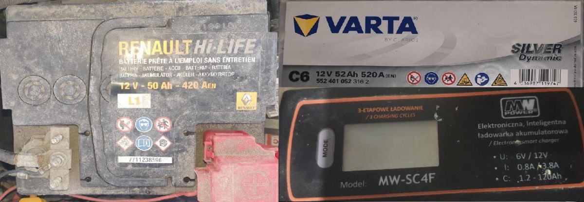

    Trzy tygodnie temu mój czteroletni akumulator nie odpalił silnika. O.K. było 15 stopni mrozu. Podładowałem i trzy tygodnie jeździłem. Wczoraj odpalił bez problemu ale po krótkiej jeździe już nie. Akurat był dostęp do prostownika to podłączyłem. Mam odczyt napięcia w instalacji ( radio i ładowarka USB) no i zaledwie 10V. Po pół godzinie zapalił. I na kilka krótkich tras to wystarczyło, znaczy odpalałem kilka razy Wieczorem pojechałem do sklepu i kupiłem nowy akumulator. Zmierzyłem rezystancje wewnętrzną mojego starego (8mΩ) i tego nowego (5mΩ). Czyli zdawałoby się wszystko O.K. w szczególności, że nowy miał prąd rozruchowy 100A większy.
    Sprzedawca zmierzył tez obydwa akumulatory nie tanim przyrządem i znowu wszystko się zgadzało z tym, że ten stary był mocno nienaładowany. Co nie dziwne bo ładowany był prądem 5A może pół godziny a potem przejechałem kilkanaście kilometrów kilka razy odpalając silnik. Rozmawialiśmy ze sprzedawcą czy ładowanie jest O.k ale jak spoglądałem wcześniej na pomiar napięcia w instalacji to przeważnie bywało 14,7V choć bywało i 13,1. Stale na to z oczywistych względów nie patrzyłem.
    Dla spokoju zdecydowałem się na nowy a stary zdałem.

    Wcześniej aby podładować nowy podłączyłem go do prostownika automatycznego MW-SC4F (bez odpinania akumulatora z instalacji). No i tu pierwsze zdziwienie bo stosunkowo szybko napięcie osiągnęło 14,4V i prostownik wyłączył ładowanie.
    Po wyłączeniu tylko 12,5V na wyświetlaczu. Podłączyłem pod niego zatem stary akumulator i zachowanie podobne. Chwila ładowania i wyłącza.
    I potwierdziły to pomiary prądu i napięcia na samym akumulatorze.
    Hmm... myślę sobie MW-SC4F popsuty. Był zakupiony do kosiarki i akumulator żelowy do niej o pojemności 5Ah ładował się kilka godzin w trybie motocyklowym (0,8A). Potem następowało wyłączenie a napięcie oscylowało na poziomie około 13V o ile dobrze pamiętam. Jak napięcie spadało poniżej 12,5V ( znowu mogę się mylić co do dokładnej wartości) prostownik rozpoczynał doładowanie.

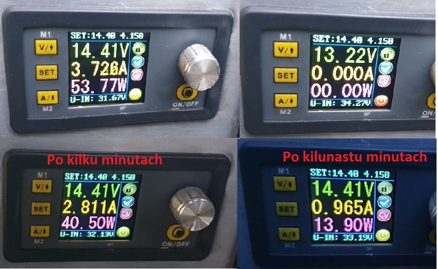

    Tym razem jest inaczej. Podpinam zatem stary akumulator pod zasilacz laboratoryjny. Najpierw DPS3505 (impulsowy) potem pod DF1730SB5A (liniowy).
    Z identycznymi rezultatami. prąd przez chwile duży a potem maleje do 0,5A a napięcie na akumulatorze 14,4 lub ciut wyższe. Prąd się utrzymuje bo zasilacze w odróżnieniu od MW nie wyłączają ładowania.
    Jak dla mnie Mega dziwne bo przy rozładowanym akumulatorze prąd powinien być długo wysoki. I jak dawno temu zdarzało się ładować mi akumulatory tak właśnie było. O.K w przypadku bardzo zużytego akumulatora mogłoby tak być. Mała pojemność to i szybko się ładuje. Ale mój stary po krótkim podładowaniu kilka razy bez problemu odpalał silnik (rezystancja wewnętrzna i pomiar prądu rozruchowego tez w normie...) a jak podłączyłem MW-SC4F do nowego zachowanie też podobne. Filmy pokazują jak to wyglądało na początku i po godzinnym ładowaniu (prądem zaledwie 0,5A).

    To nic dziwnego. Zakładasz błędnie, że ta bateria ma pełną pojemność, więc czas jej rozładowania i ładowania będzie długi. Faktycznie bateria może mieć np. 50% pojemności, albo mniej. Na jedno lub dwa kręcenia rozrusznikiem wystarczy w temperaturze 20 stopni. W niższej nie wystarczy. Gdy bateria osiąga 14,4V to jest naładowana w ok. 70%. Trzeba ją potrzymać kilkanaście godzin na takim napięciu i po co najmniej godzinie od zakończenia ładowania zmierzyć napięcie. 12.6V świadczy o naładowaniu w granicach 75%-80%. 12,8 lub 12.9V świadczy o pełnym naładowaniu.
    Ładowanie prądem C/10 do napięcia wyższego niż 14,4V powoduje spływ masy czynnej i później zwarcie wewnątrz baterii, co się objawia spadkiem napięcia o dwa wolty na każdy akumulator w baterii. W baterii samochodowej masz 6 akumulatorów połączonych szeregowo.

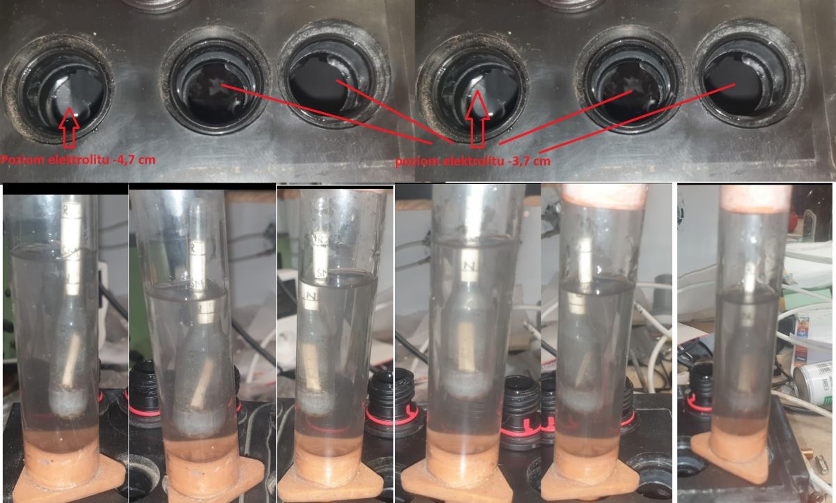

    naturalnie po uzupełnieniu elektrolitu i doładowaniu na full
    Tak to teraz wygląda po ponad dwugodzinnym ładowaniu prądem 0,01C ( bo większy nie idzie a chyba powinien)
    Niskie i falujące napięcie ładowania i wymiana akumulatora - co może być nie tak?
    Jak widać elektrolit w miarę czysty a chlupałem...
    Swoją drogą to ile uzupełnić?
    Po założeniu starej zrobię testy ładowania nowej na laboratoryjnym...

    No i jasność. Po dolaniu "wody destylowanej" z suszarki spadła naturalnie gęstość elektrolitu do takiej gdzie areometr pokazywał już, że aku rozładowane. W żaden sposób prądu ładowania to nie zwiększyło. Wyjąłem nowy akumulator i sprawdziłem ładowanie . Dobrą chwilę były 4A a po kilkunastu minutach spadło do dwóch. zatem nowy akumulator ładowanie przyjmuje. Pojeżdżę jeszcze ile się da na starym , żeby sprawdzić to ładowanie a nowy będę woził w bagażniku, żeby w razie całkowitej padaki był na zmianę.

    Teraz zwróciłem uwagę - (albo nie było albo mi nie załadowało wtedy zdjęć)
    Post #8 zdjęcia aerometrów 6 ostatni (pierwszy z prawej) ma mniejszą gęstość i ciemniejszy elektrolit. Ta cela już pada - reanimacja trupa na kilka dni -, parę tygodni i nic więcej - pójdzie zwarcie na niej na koniec. Proces ten przyśpieszy wstrząsanie akumulatorem. Czyli normalna eksploatacja auta.

    Ja nie dolewam kwasu, a wymieniam. I z moich obserwacji to przedłuża im życie i to znacznie.
  • #30 20945353
    Michał_74
    Czy wlejesz 5 kropel kwasu 99,8% czy wymienisz cały elektrolit toto samo - nie potrzebna a wręcz niszcząca praktyka.
    Pamiętacie preparaty baterwit czy inne pochodne cuda? to było to samo co Ty robiłeś dodatkowa porcja kwasu w postaci skoncentrowanego elektrolitu. Poprawa jaką widzisz to placebo. Działa kilka dni czasem miesiąc i przychodzi lato i wszystko działa. W lecie akumulator często nawet trup - żyje. Przychodzi wrzesień ciut chłodniej i lipa. Agonia odwleczona w czasie do jesieni.
    Amerykańskie cuda z czerwonym winem jeszcze lepsze. Ile to zabiło akumulatorów :D
    Dodam że amerykany w 90% nie mają kwasowych a normalne pudło z ogniwami NiCd - tak stosy mikro paluszków zgrzane.
    U nas tez są popularne ale mało akumulatory zasadowe NiCd. Inne alternatory potrzebne. Żeby dobrze żyło a takim podstawowym organoleptycznym zauważeniem to przy 12V nie 6 a 10 cel. I też się dolewa czyste H2O Niestety gorzej znoszą zimę. Mniejsze prądy chwilowe - czyli dla aut rozruchowe, wyższa cena. Ale za to żywotność nawet o 100% dłuższa.
    Akumulatory powszechne wśród jednostek pływających tylu jachty i inne.
