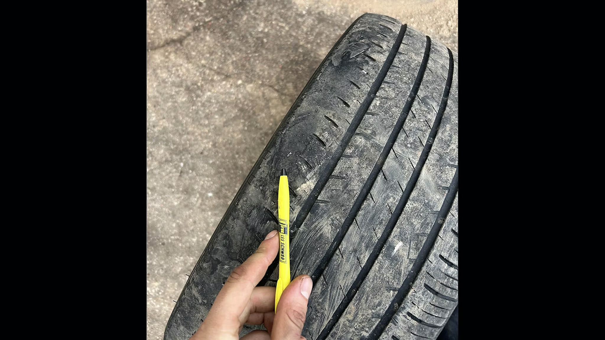

    Tylko 10000 km? Właściciele elektryków niezadowoleni z szybkiego zużycia opon
    Ta opona od Tesli jest bardzo zużyta i była wymieniana po raz drugi
    w Les Schwab Tire Center w Cheyenne (dzięki uprzejmości Alexa Gayvoronski).

    Jako dowód na problem z nadmierną masą, Gayvoronski powiedział, że jego sklep ma hydrauliczny podnośnik, który ma trudności z uniesieniem Tesli. Jest ona cięższa niż samochód z silnikiem spalinowym. „Po dźwignięciu 20-30 aut przez cały dzień, ma on dosyć. Można to poznać po dźwięku podnośnika” — zauważył.
    „Właśnie dziś rano zamontowałem nowy zestaw opon w Tesli 3” — wskazał Gayvoronski, który zaobserwował, że dyrektorzy na szczeblu korporacyjnym Les Schwab i producenci opon zalecali określony ich typ do EV, aby przedłużyć ich żywotność — osiągną wtedy od 60 do 75 tysięcy kilometrów.
