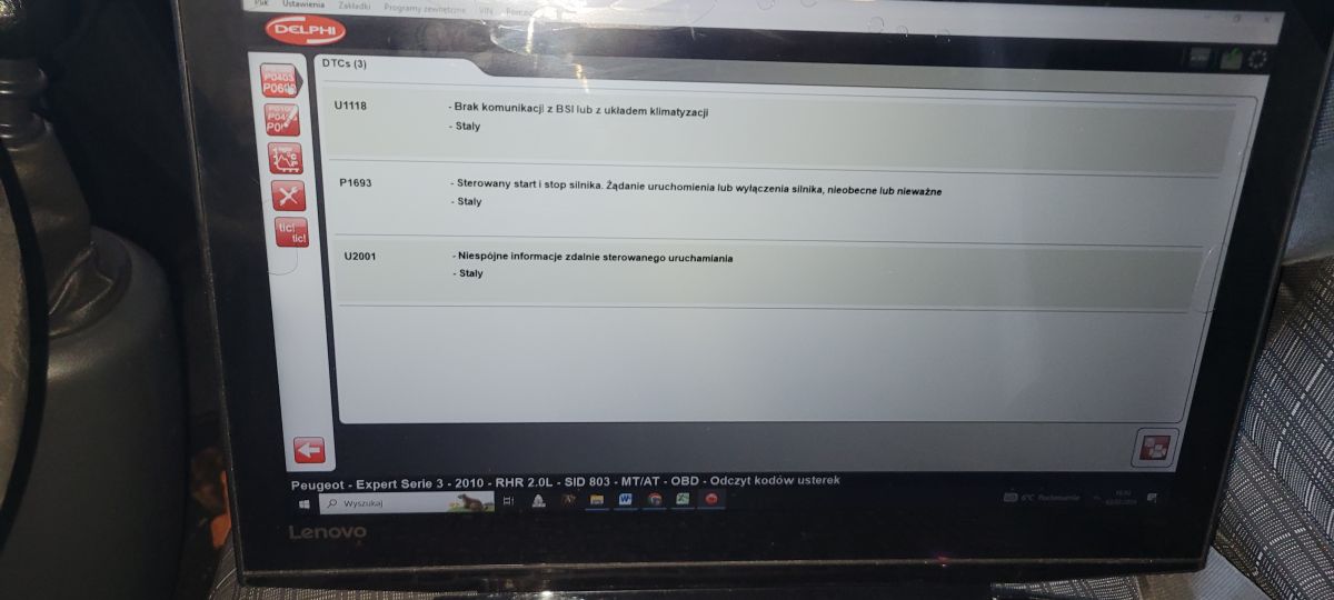

    Peugoet Expert 2.0Hdi 136km
    Auto podczas jazdy zgasło i już nie pali.
    Mam takie błędy:
    Peugot Expert 2010 2.0hdi/ zagasł podczas jazdy i nie pali .
    Gdzie szukać przyczyny ?

    Ciśnenie paliwa i obroty silnika?

    Ciśnie 290Bar jak kręcę
    Obrotów nie patrzyłem

    A mnie sie wydaje że immo trzyma, z oczywistych powodów.

    Czemu tak myślisz?

    Wejdź w parametry rzeczywiste dalej chyba stan sterownika zrób fotkę co tam widać.
