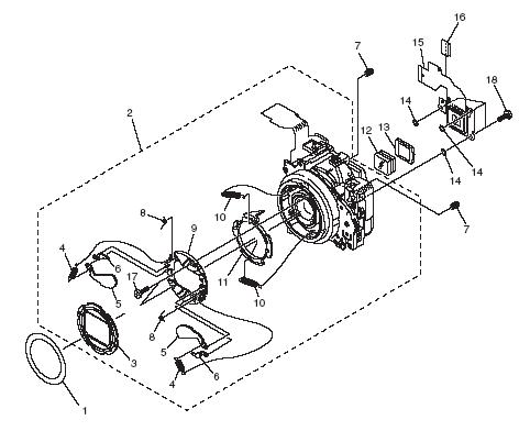

    Kupiłem go dosyć dawno temu, kiedy jeszcze kosztował ładne pieniądze, ale nie mam co żałować, nigdy mnie nie zawiódł.
    Z kartą 512 zrobiłem już pare płyt naprawdę fajnych zdjęć.
    Od pewnego czasu zauważyłem w nim pewną usterkę.
    W chwili kiedy obiektyw wysówa się do przodu (większy zoom) słychac pukanie. Jest to rytmiczne i powtarzające się pukanie, ale tylko kiedy wysówa się do przodu. Przy powrocie jest ok.
    Podejrzewam, że ktoś uderzył w obiektyw i poleciała jakaś zembatka.
    Zastanawia mnie tylko, że jak zmniejszam zoom jest w porządku. Rozbierałem już obudowę, ale z tyłu, czyściłem wyświetlacz i przełącznik trybu wyświetlania i robienia zdjęć. Jednak z przodu jeszcze nie rozbierałem i chciałbym się upewnić, że jak rozkręcę to to złożę z powrotem.
    Nie wiem czy ruszać optykę, czy będę w stanie ją potem ustawić, jeśli się ją w jakś sposób ustawia bo jeszcze tego nie widziałem.
    Nie wiem czy w ogóle się za to brać, bo jeśli moje podejrzenia się sprawdzą to gdzie znajdę taką zębatkę?
    Może ktoś wie co jest grane, lub zdejmował optykę w tym aparaciku?
    Może ktoś dysponuje: opisami, schematami serwisowymi, montażowymi i innymi które mogłyby mi pomóc?
    Z góry dziękuję!

    Witam. Poszukaj na tej stronie: http://www.eserviceinfo.com/. Z tego co widzę o troszkę tego jest. Tu masz linka do wyników. Z pierwszego z brzegu widać już schemat budowy mechanicznej aparatu - o ile chodzi o CANON POWERSHOT A60. W pdf'ach są opisy poszczególnych części. Miłego szukania. Mam nadzieję że o to Tobie chodziło.

    Co do kupinienia części zamiennych to chyba jednynie z innych uszkodzonych aparatów. Osobno nie sprzedają. Miejmy nadzieję, że to nic poważnego... Ewentualnie w grę wchodzi dorobienie jakiegoś elementu samemu oczywiście w miarę możliwości - wiadomo że nie będziesz piłował jakichś miniaturowych elementów :P .
