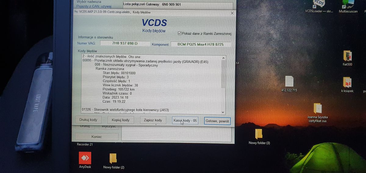

"pacjentem" jest Ibiza 6j z roku 2015 1.4 benzyna 86km. Zagadka tempomatowa.
Tempomat nie załącza się w ogóle.
- vcds sprawdzony czujnik sprzęgła, hamulca manetka wszystkie przyciski odpowiadają w main Block 66 kanał pokazuje wszystko ok, wartości się zmieniają.
Sytuacja zdaję się że ma miejsce od wymiany pompy wspomagania, albo to zbieg okoliczności. Tak czy inaczej kodowanie nowej ustawiłem tak jak w starej.

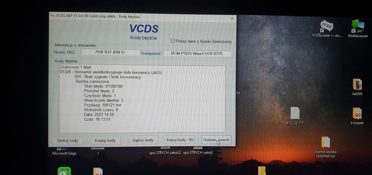

W błędach - jeden ogólny odnoszący się do central electric 09 a w 09 błąd modułu kierownicy multifunkcyjnej brak sygnału/brak komunikacji. Czy jeśli był by problem z modułem jako tako to czy vcds widział by odpowiedzi z przycisków tempomatu? Tylko czemu tempomat nie załącza się jeśli pedały i przyciski dają odpowiedź? Uwalił się sterownik kierownicy jak padła pompa? Jeszcze jedna być może istotna kwestia. Starą pompa wspomagania w samochodzie (nie wiem czy wcześniej wymieniana) była z 2010 roku 6R0 423 156 obecnie znalazlem po kodzie silnika i etce z 2014 roku z numerem 6R0 423 156 C i taką założyłem. Kodowanie ustawiłem takie samo jak w starej.
