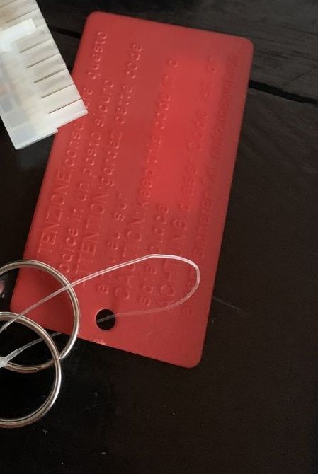

    Dzień Dobry,
    Posiadam w samochodzie Autoalarm samochodowy Meta System Easy CAN Digital niestety ale poprzedni właściciel zgubił karteczkę z kodem PIN do ręcznego rozbrojenia alarmu, nie ma również kodu na centralce alarmowej.
    Czy jest jakiś sposób na odzyskanie/zmianę kodu PIN ?

    Tak, potrzebujesz taką plakietkę, która była dołączona do centralki.

    Nic takiego nie mam niestety.
    W takim razie centralka do wymiany na nowy egzemplarz z wszystkimi dokumentami oraz nowym PIN'em.

    czy jak kupię taką samą centralkę i tylko podmienię, to będzie wszystko działać, czy to się jakoś programuje do auta?
    Kupując nową, taką samą centralkę alarmu - trzeba ją najpierw zaprogramować do Twojego samochodu.
    Można to zrobić ręcznie - odpowiednimi kodami lub w prosty sposób - tak jak na filmie za pomocą odpowiedniego programatora i dedykowanego oprogramowania.
