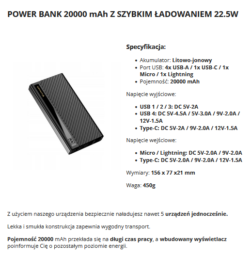

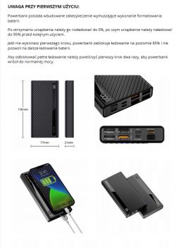

    Wersja 20Ah kosztuje 90 zł, a wersja 30Ah tylko 120zł. Pozostałe parametry zdają się być w obu przypadkach takie same, poniżej cytat ze sklepu:
    Krótki test powerbanków Lynxer 30000mAh i 20000mAh 22.5W z QC
    W ofercie jest też mowa o pierwszym ładowaniu/"formatowaniu" powerbanka. Co sądzicie, czy stosujecie się do takich instrukcji?

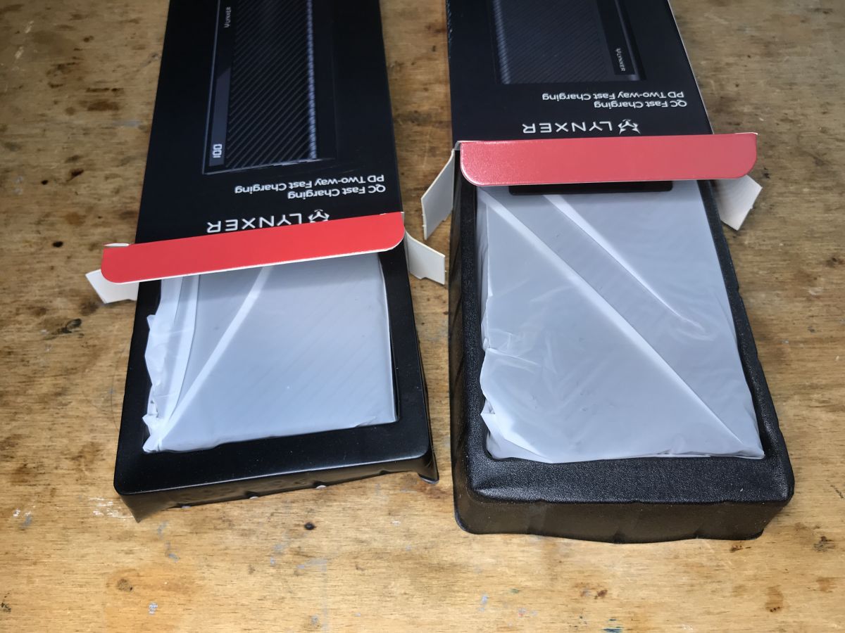

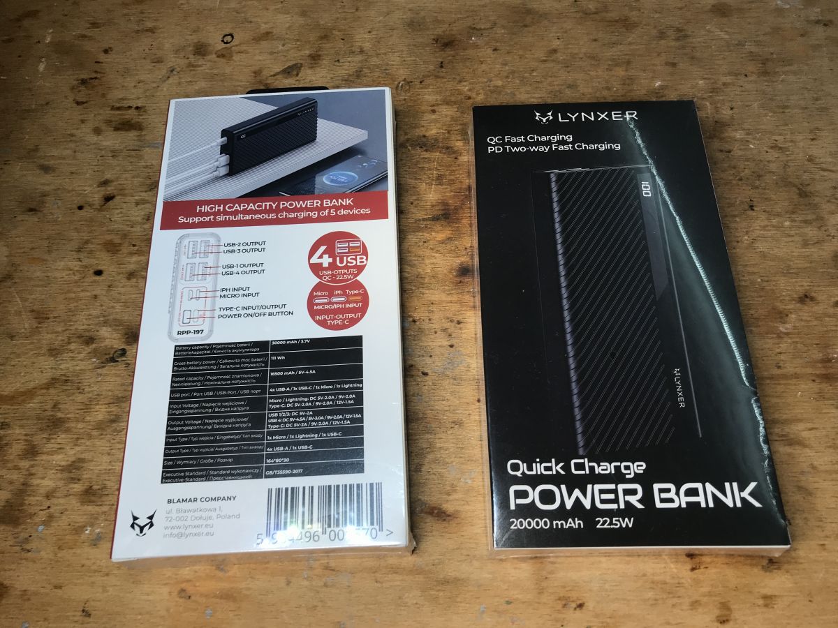

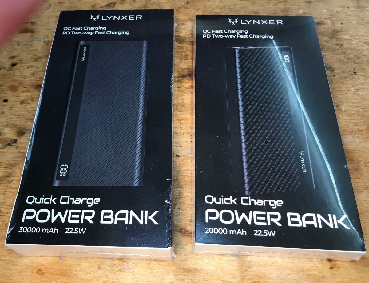

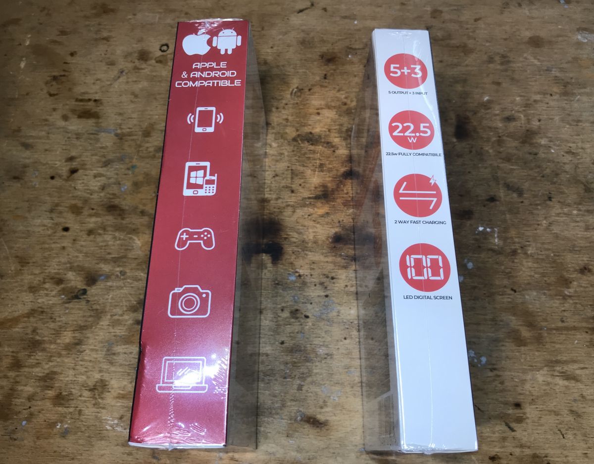

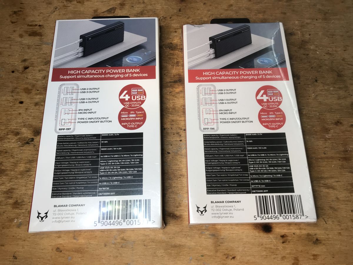

    Zobaczmy, co dostajemy w praktyce:

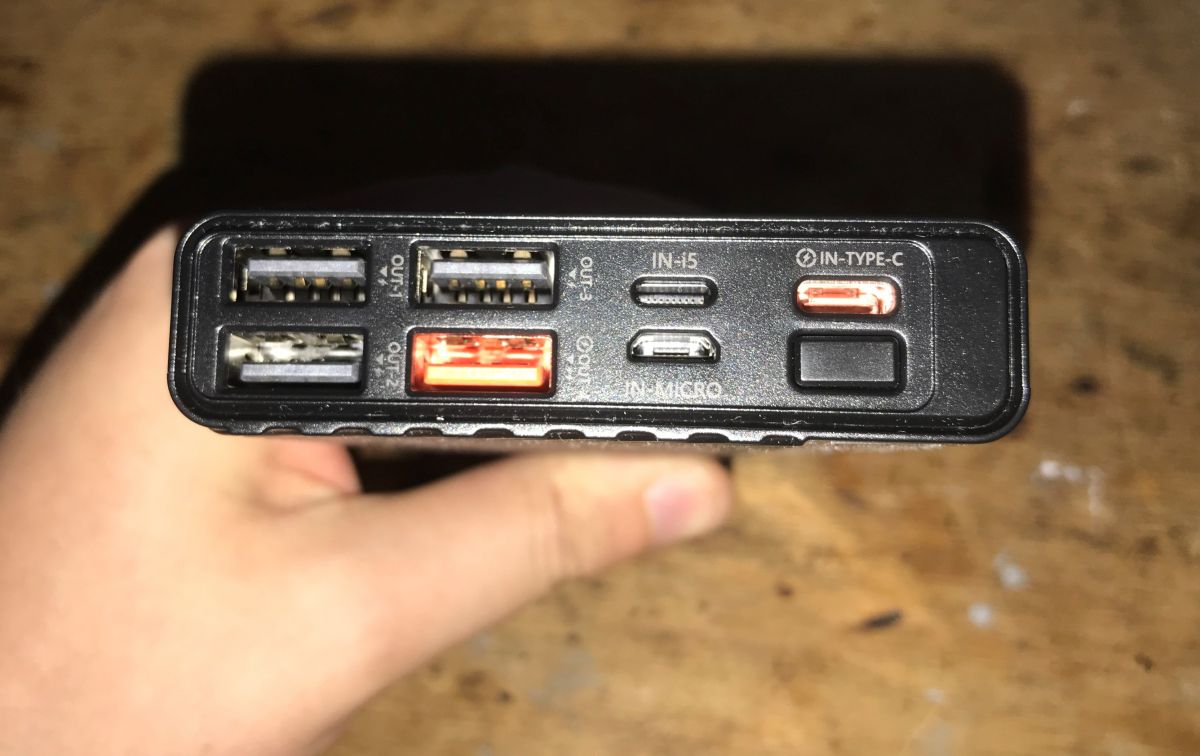

    Złącza:

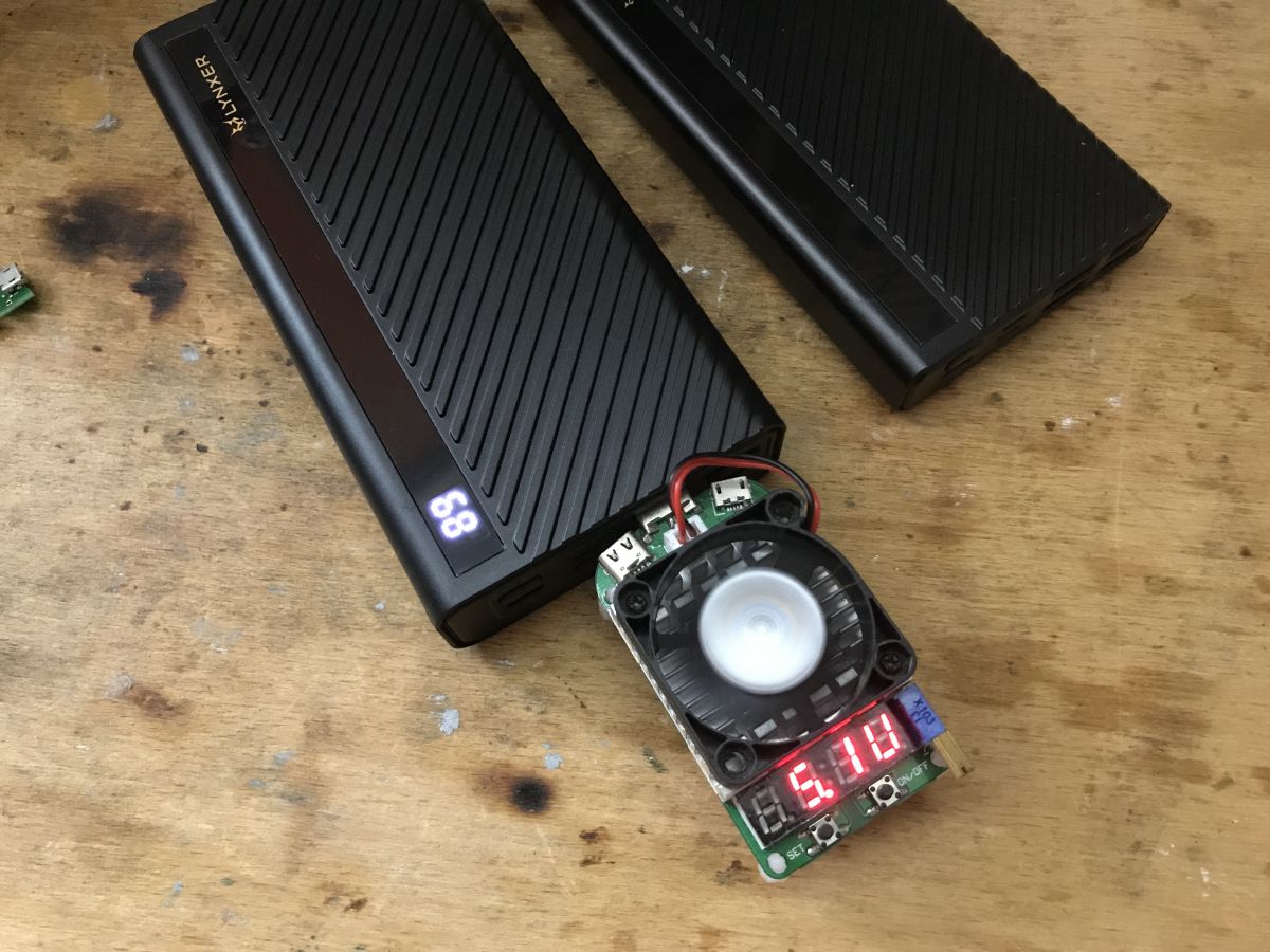

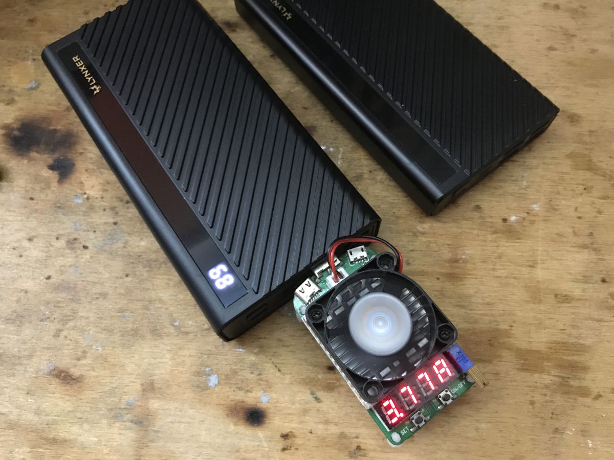

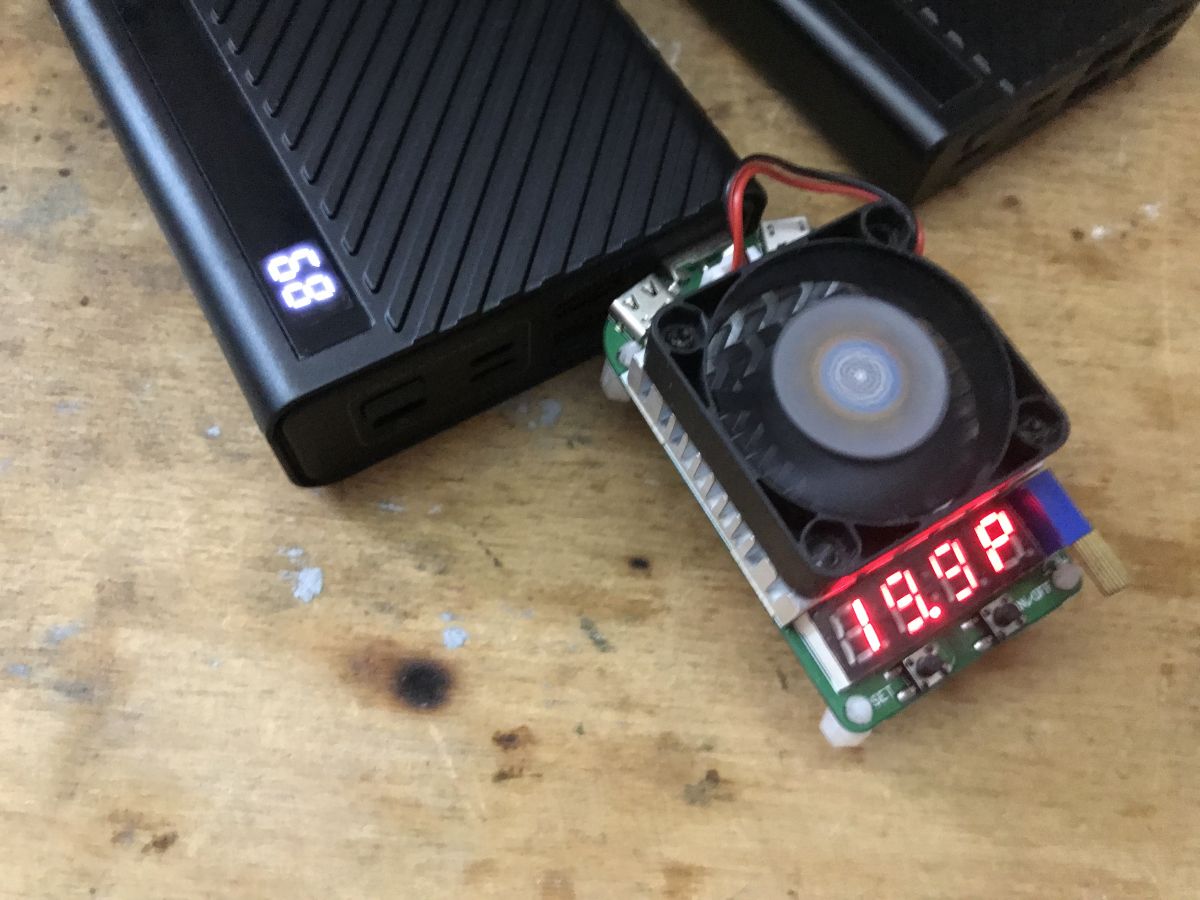

    Wydajność prądowa
    Do testu użyłem sztucznego obciążenia LD35. Przy napięciu 5V udało mi się pobrać prawie 4A, czyli obciążenie niecałe 20W.
    Krótki test powerbanków Lynxer 30000mAh i 20000mAh 22.5W z QC Krótki test powerbanków Lynxer 30000mAh i 20000mAh 22.5W z QC Krótki test powerbanków Lynxer 30000mAh i 20000mAh 22.5W z QC Krótki test powerbanków Lynxer 30000mAh i 20000mAh 22.5W z QC Krótki test powerbanków Lynxer 30000mAh i 20000mAh 22.5W z QC Krótki test powerbanków Lynxer 30000mAh i 20000mAh 22.5W z QC
    Przy próbie pobrania nieco więcej niż 4A wyjście jest odcinane.

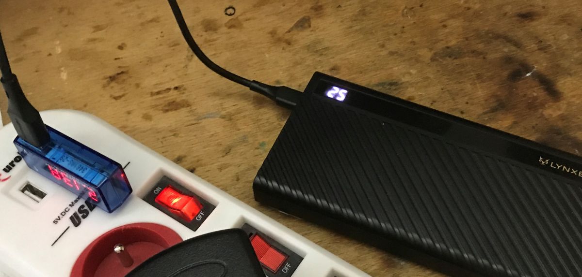

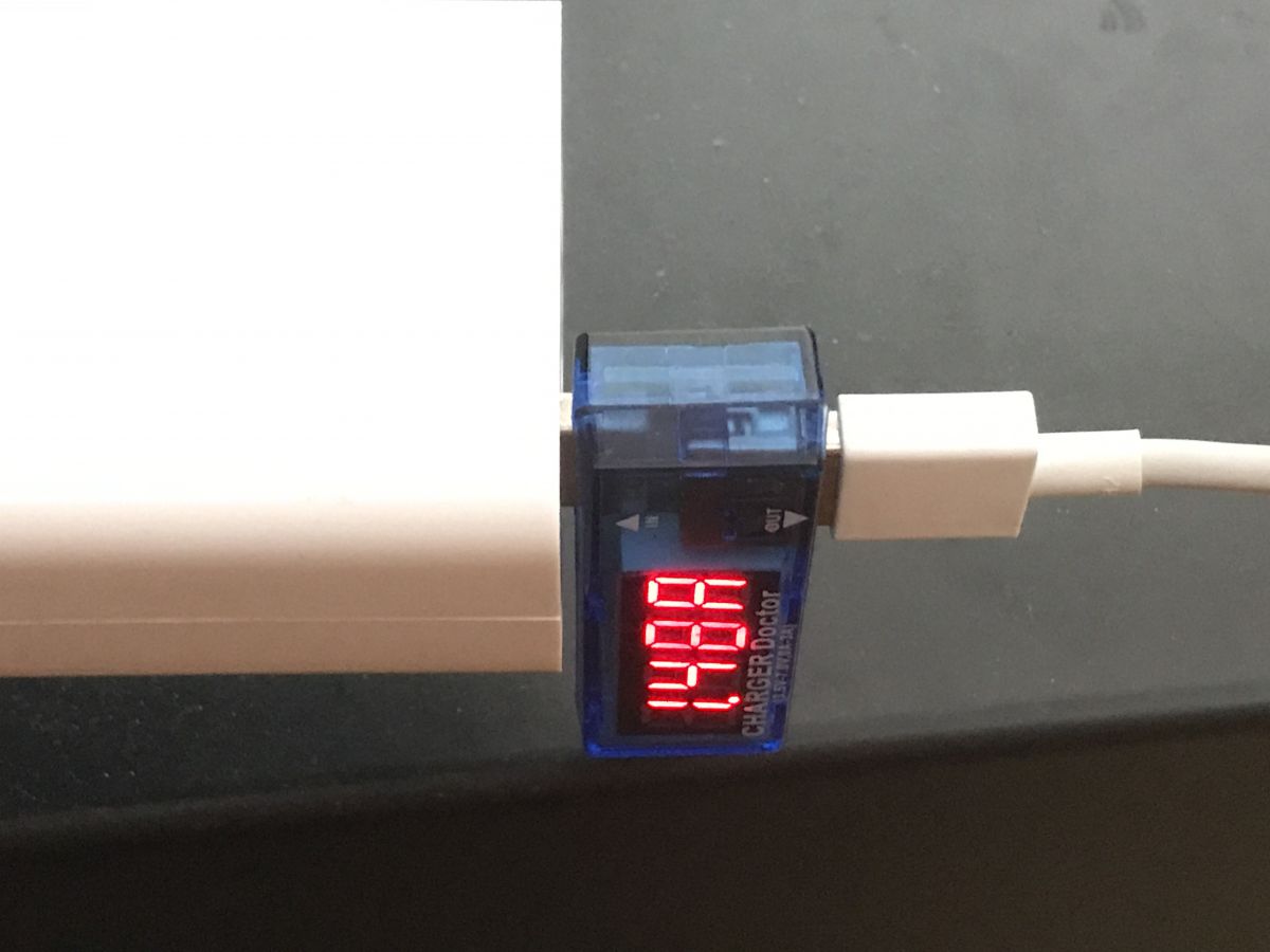

    Oba powerbanki potrafią skorzystać ze standardu QC. Z mojej ładowarki do telefonu Xiaomi 11T pobierają 1.5A przy 7.5V:

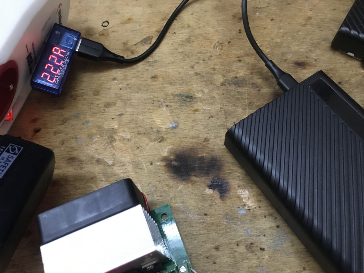

    W przypadku ładowarki bez QC, przy 5V pobierane były aż 2.2A:
    Powerbanki potrafią też ładować poprzez QC mój telefon Xiaomi, wtedy również napięcie na USB wynosi 7.5V a nie klasyczne 5V.

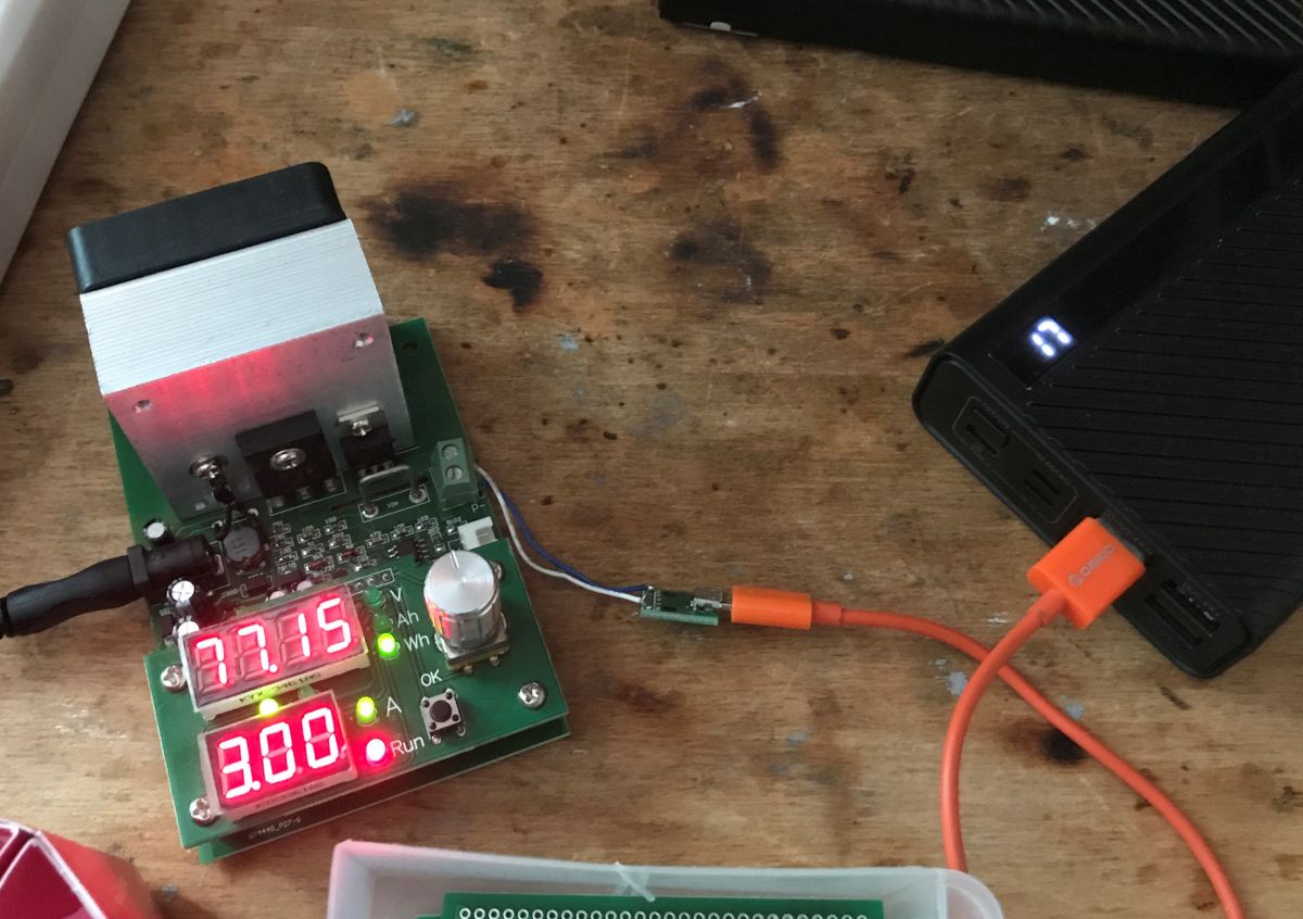

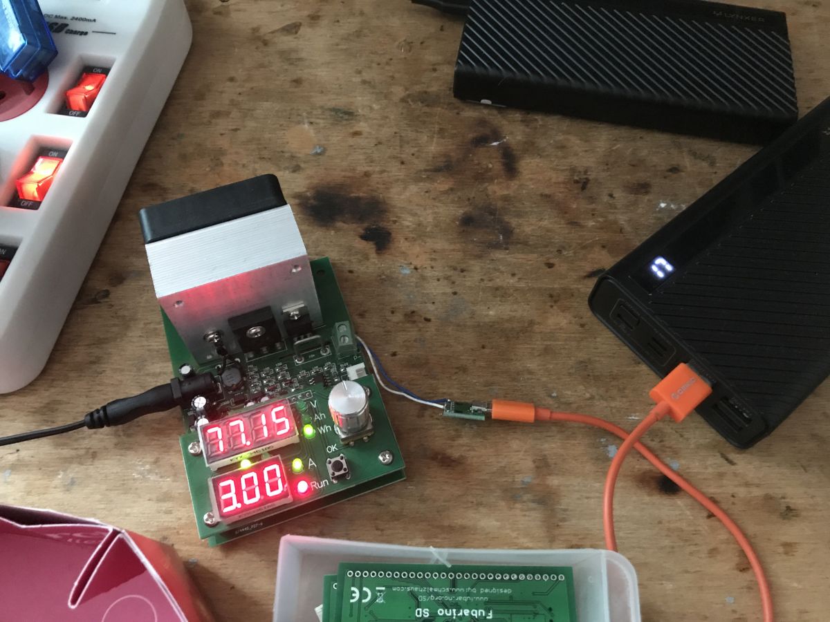

    Test pojemności

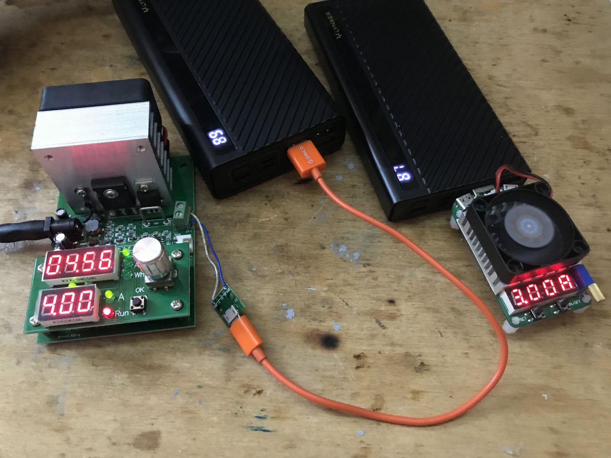

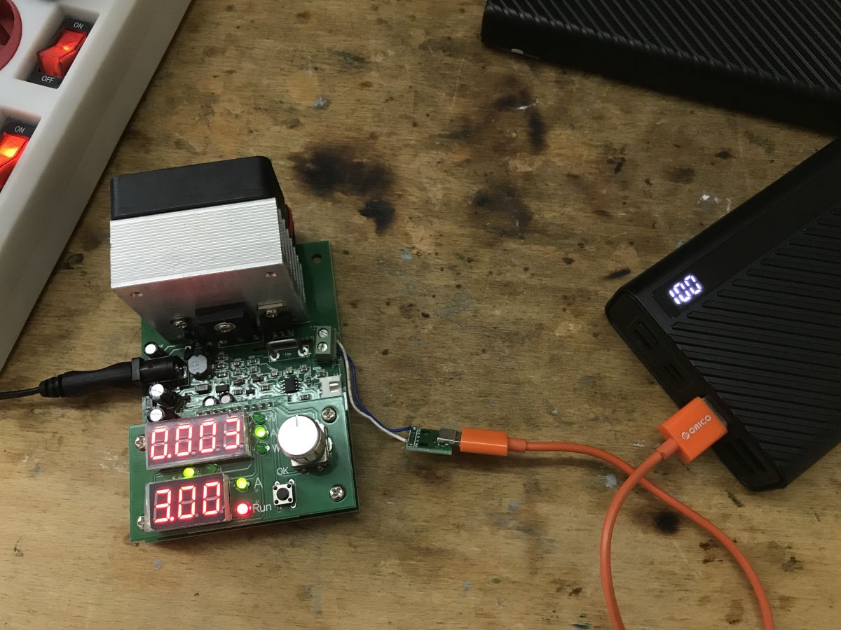

    Pora na właściwy test pojemności. Prąd obciążenia przyjąłem 3A, test wykonywany był przy napięciu 5V. Zaczynamy:
    W trakcie:

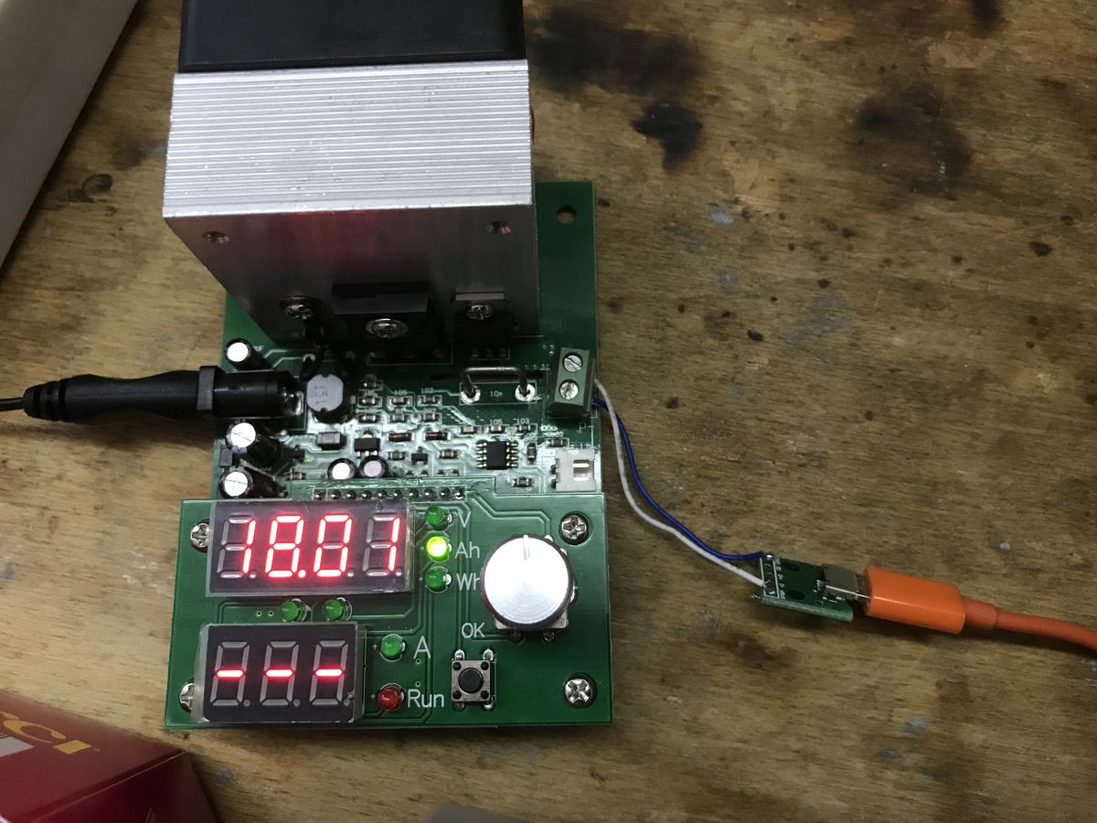

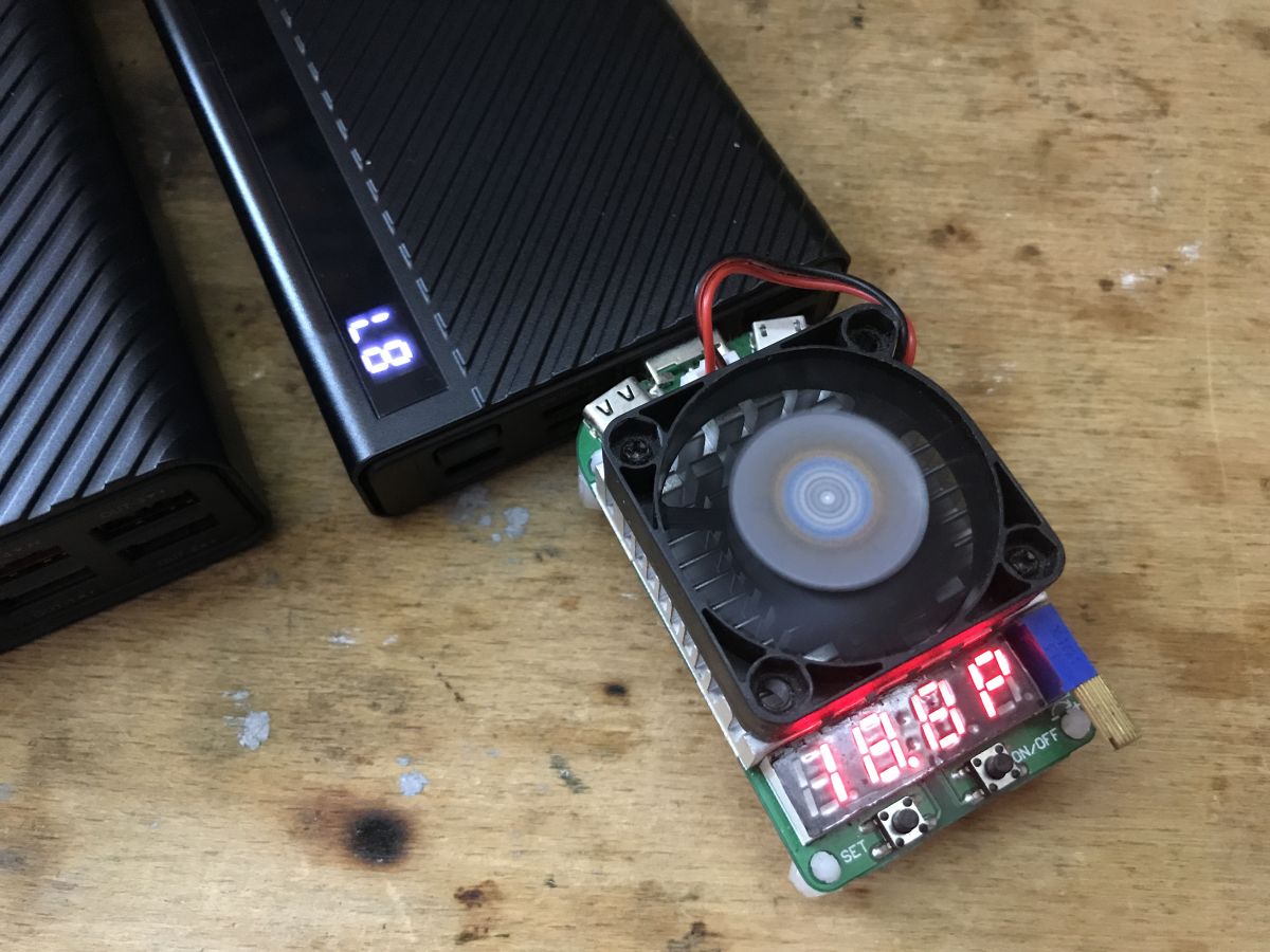

    Jeden z wyników:
    Podsumowanie:
    Przed testem wykonałem pełny cykl rozładowania i załadowania.
    Wersja 20Ah 3.7V:
    Próba 1: 10.25 Ah przy 5V, czyli szacując 15.76 Ah ogniwa
    Próba 2: 10.05 Ah przy 5V, czyli szacując 15.46 Ah ogniwa
    Wersja 30Ah 3.7V:
    Próba 1: 18 Ah przy 5V, czyli szacując 27.7 Ah ogniwa
    Próba 2: 18.02 Ah przy 5V, czyli szacując 27.72 Ah ogniwa
    Szacunki dokonane wedle przelicznika który wybrałem sobie na początku.
    Podsumowanie
    Znów wygląda na to, że w przypadku powerbanków Baseus było nieco lepiej. Tu miałem tę samą metodykę pomiaru, to samo podejście, ten sam przelicznik, a jednak pojemności ogniw wyszły nieco mniejsze. A nawet - jakie nieco - w przypadku wersji 20 Ah wygląda na to, że pojemność jest o 25% mniejsza niż na etykiecie. Baseus dał nieco lepsze wyniki przy modelu 20 Ah i co ciekawe ten model 20 Ah był tańszy, ale fakt, QC tam nie było.
    Wyniki bardziej przypominają mi osiągnięcie modeli Extralink, tam też były nieco mniejsze osiągi niż oczekiwałem.
    Interpretację wyników pozostawiam już Wam, czy macie jakąś markę, którą byście polecali? Jak wyglądają Wasze doświadczenia z powerbankami i czym kierujecie się przy wyborze?

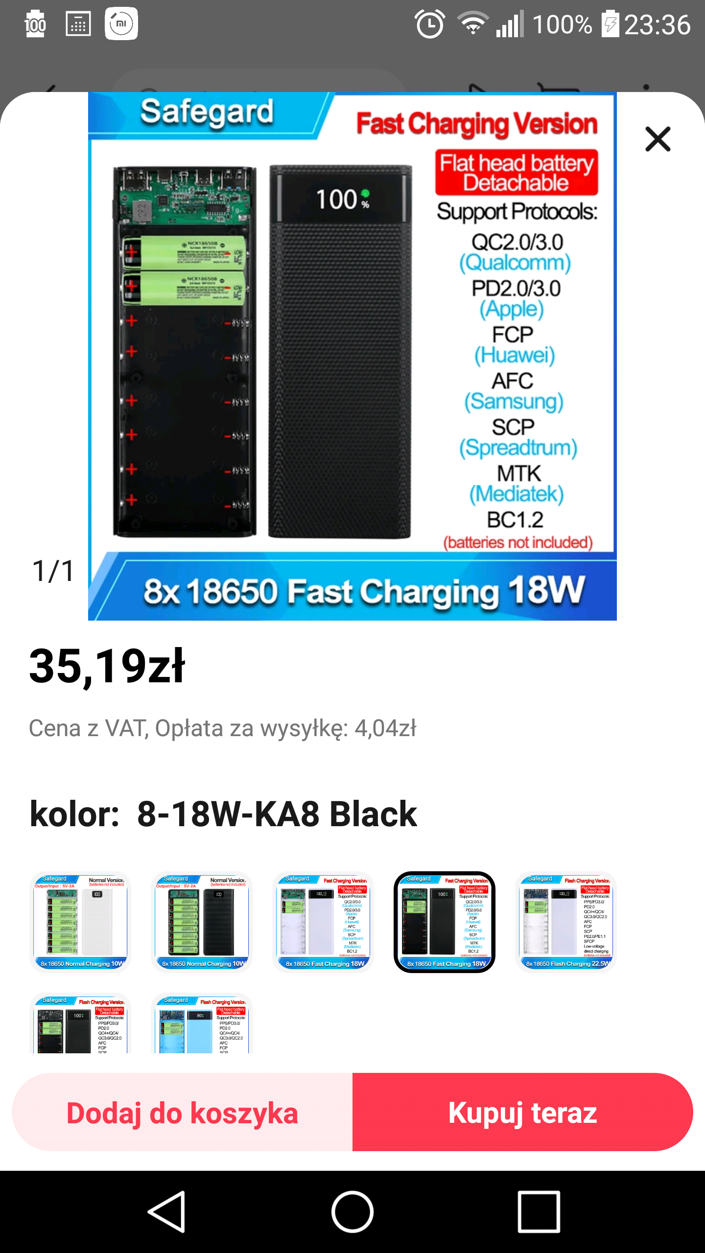

    Ostatnio kupiłem PB wydmuszkę do uzupełnienia własnymi aku 18650 (do 8szt.) Z opisu wynika, że obsługuje chyba wszystkie standardy. Uzupełniłem go dość przyzwoitymi aku 8x2,9Ah, które rezerwowo zostały mi po zgrzewaniu większego pakietu, co w sumie dało 23Ah. PB ładuje się od zera do pełna w około 10 i pół godziny, a podczas tego pobieramy prąd z dobrej ładowarki to 2A. W sumie koszt wyniósł mnie około 100zł, a plusem jest to, że mam tam aku wiadomego pochodzenia :) Krótki test powerbanków Lynxer 30000mAh i 20000mAh 22.5W z QC
    https://a.aliexpress.com/_EyPuAaH

    @SylwekK czy pokazana obudowa jest wielokrotnie otwieralna? Pytanie może wydać się głupie, ale widziałem "jednorazówki" które potem się łamią.

    Tak, obudowa jest rozkładana i skręcana na 6 małych śrubek, do których są gumowe zaślepki. Jest to jedna z lepszych tego typu obudów jakie miałem okazje testować, właśnie ze względów estetycznych.
