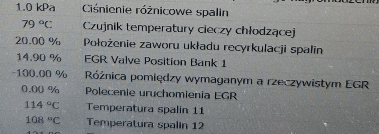

    Może ktoś z Was podzieli się informacją czy zawór EGR w tym silniku powinien być otwarty na obrotach jałowych?
    U mnie jest ok 15proc otwarcia pomimo że wymagane działanie to 0proc.
    W czasie gdy jest taka sytuacja zauważyłem podwyższoną wartość przepływu powietrza na Maf 10-20g/s a co za tym idzie podwyższone wartosci z czujnika różnicowego w dpf ( bo to tu mam największy problem- częste wypalanie).
    Dlatego też moje podejrzenia padły na ten egr, który często podczas diagnostyki wykazuje odchyłki od zadanej przez sterownik pozycji, poza tym nie otwiera sie bardziej ja trzydziesci pare procent...

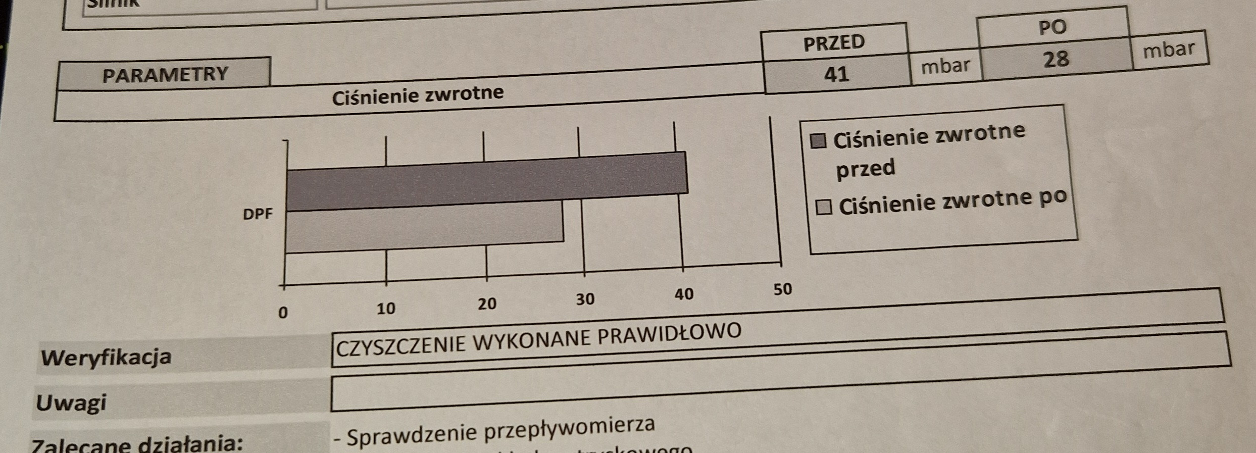

    Załączam zdjecia z forscana którym to diagnozuję.
    Sprawa wygląda tak.
    Egr i dolot oraz DPF wyczyszczone,
    Wymienione: świece , czujnik różnicy ciśnień dpf , przeplywomierz.
    Po wykianie czujnika dpf odczyty wyraźnie lepsze OK. 0.3kpa ale tylko wtedy gdy egr jest otwarty tyle ile sterownik zadaje, jeśli jest odchyłki to i czujnik różnicowy ma ponad 1kpa. Na załączonych zdjęciach to widac.
    Wyzerowane zapamiętane wartosci czujnika i filtra.
    Niestety ciągle dpf wypala się co kilkadziesiąt km.

    Wymiana czujnika i potwierdzenie podobnych pomiarów nie jest rozwiązaniem. Wyzerowanie wartości też nie. Niech ktoś jeszcze się wypowie, ale wg wyglada na zapchany filtr. Różnicowe na jałowym nie powinno mieć żadnej wartości. Możesz zrobić wypalanie statyczne, ale czy to wiele pomoże ?
