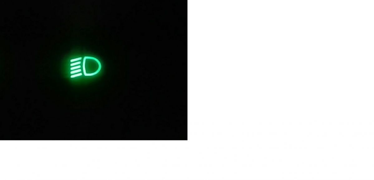

    Jak w temacie mam problem ze światłami przednimi pozycyjnymi w samochodzie Peugeot 307. Samochód jest z 2005 roku z silnikiem 1.4 benzyna. Światła pozycyjne po przekręceniu przełącznika albo wcale nie świecą albo mrugają. Czasem załapią i świecą ale ostatnio coraz rzadziej. Bezpieczniki sprawdzone są ok. Świeci się kontrolka na liczniku i to świeci się ciągle po włączeniu a światła wariują albo wcale nie świecą. Wszystko inne jest ok, czyli postojówki, kierunki i drogowe. Podejrzewałem przełącznik przy kierownicy ale jakby nie łączył to chyba i kontrolka na liczniku też powinna mrugać. Szukałem jakiegoś schematu połączenia przełącznik-BSI żeby spróbować podać sygnał do BSI i zobaczyć czy się światła będą świecić ale nie mogę nigdzie znaleźć. Znalazłem jedynie schemat od BSI do lamp ale to połączenie jest na pewno ok bo podałem plusa na bezpiecznik i lampy świeciły ładnie.

    W takim razie skoro podałeś na bezpieczniki napięcie i było OK więc masz zimne luty na przekaźnikach na płytce BSM. Jeżeli masz zalaną to będzie ciężko, możesz też zrobić delikatne druciarstwo i będą ładne postojówki.

    milejow
    O jakiej kontrolce piszesz bo z tego co wiem to kontrolki pozycyjnych nie ma w tym aucie

    Tylko nie dodałem też że czasem był problem z wyłączeniem tychże świateł, mianowicie po wyłączeniu świateł te mijania dalej świeciły. Ale ten problem niby sam ustąpił. Czyli to by oznaczało zalany BSM??
    Peugeot 307 1.4 2005 - światła pozycyjne mrugają lub nie działają
    Miałem na myśli kontrolkę świateł mijania
