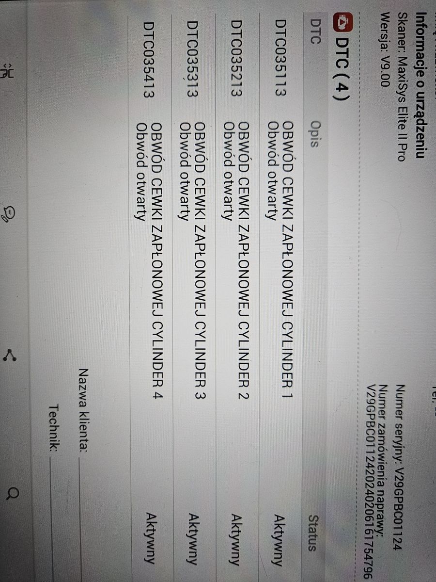

    Witam. Pacjent to Dacia Duster ph2 1.2 TCe na sterowniku Ems3155 silnik kręci nie odpala. Wyrzuca błędy wszystkich czterech cewek. Cewki podmienione, na cewkach +12v, masa jest, brak sterowania. Instalacja od cewek do ECU sprawdzona. Spotkał się ktoś z podobnym problemem?

  • #2 20949329
    johnny833
    Oczywiście masy i plus po przekaźniku sprawdziłeś pod obciążeniem? Z tego opisu wynika że prawdopodobnie padł ECM.

  • #4 20949423
    kamiloooxxx
    Samochód z innego warsztatu.
    >>20949329
    Sprawdzone, ani masa ani plus nie ginie przy startowaniu.

  • #6 20950155
    piotrekwoj1
    Sterownik na stół i do sprawdzenia tranzystory albo drugi i klon lub dopisanie.
