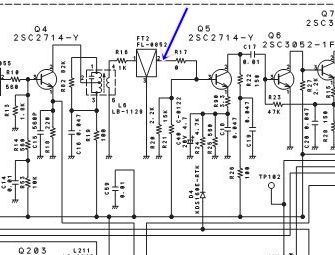

    Cześć, na wstępie chciałem zaznaczyć, że jestem tylko użytkownikiem - kompletnym lamusem w dziedzinie CB. Mam radio Johnny II + antena CB Delta 875 Simple i problem jest tego typu, że chyba nikt mnie nie słyszy ani ja niczego nie słyszę oprócz szumu. Radio kupiłem jako używane, antenę nową. Od samego początku po zainstalowaniu słabo odbierało - czasem coś tam było słychać, ale niewyraźnie, a teraz nie słychać nic. Jak i co sprawdzić, żeby mieć pewność, że jest zepsute? Po włączeniu radia jest napis PL, więc chyba pasmo wybrane odpowiednie.

    #5 20951100
    Hektar Zahle.r
    Poziom 30  
    Umiesz wykonać podstawowe pomiary, jak zaznaczone na schemacie? Częsta usterka w tych radiach to uszkodzony filtr 2. p.cz. Proszę zmierzyć napięcie, jak strzałka pokazuje. Powinno być ok. 0,8-1 V.

    #7 20951895
    jokercbi
    Skoro tak to
    Mija się z celem, bo nawet, jak zmierzy, to pytam: co dalej?
    Chcesz zachęcić osobę totalnie nie obeznaną z tematem do wymiany filtra II p.cz. na tanim chińskim laminacie.
    Efekty łatwo przewidzieć.
    shikoo napisał:
    A czy jest możliwe, że jeśli mam zasilanie CB podłączone nie do zapalniczki, a pod kabel od zasilania radia audio, to powoduje jakieś zakłócenia, przez które nie będzie odbioru/nadawania?
    Nie jest to możliwe, zawsze odbiór jakiś będzie. Poza tym radio CB ma tzw. szum własny odbiornika i od tego należy zacząć sprawdzenie, podobnie jak test dotykowy wzmacniacza m.cz. na tzw. brum.
    Jednak to wszystko to są podstawy w tego typu urządzeniach i jak ktoś tego nie, wie nie powinien się zabierać do napraw.
    Po opisie tematu, objawów, zadawaniu pytań widać, że jednak naprawa tego radia jest trochę powyżej Twojej wiedzy i kwalifikacji. Na forum ludzie chętnie napiszą rady, aby tylko parę pkt. zarobić, ale w tym przypadku to jedynie żerowanie na sytuacji.
    Poszukaj jakiegoś radioamatora z zacięciem elektronicznym, to Ci to radio w pięć minut "postawi do pionu" i będzie tanio. Z serwisami teraz jest problem, bo jest ich już mało i są zawalone robotą. Poza tym muszą zarobić nie tylko na siebie, ale i na podatki. Często jedyna forma kontaktu to wysyłki, co podnosi koszt naprawy dla klienta. Do tego czekanie często tygodniami. Polecam filmy Saxona na YT, ma serwis CB w Warszawie, tam widać, ile paczek dziennie mu przychodzi, czas czekania jakieś pół roku na samo otwarcie paczki.

    #10 20954789
    jokercbi
    shikoo napisał:
    Jeszcze niczego nie mierzyłem, ale mam pytanie - na skali S-metru przy odbiorze diody palą się praktycznie do samej góry (kanał 19), ale nie słychać komunikatów, a jak naduszę przycisk na gruszce, to tylko jedna zielona dioda na tej skali się zapala. Może antena jest lipna? Dziś podczas jazdy do pracy radio nagle zaczęło działać i nawet ziomek z TIR-a odpowiadał na moje pytania.
    Ten wpis wyraźnie już nam mówi o tym, co w radiu jest nie tak. Wyraźnie z niego wynika, że nie ma mowy, aby uszkodzenie było jedynie po stronie filtra II p.cz. Ww. pomiar napięcia na tym filtrze w zasadzie nie ma znaczenia.
    Z opisu wynika, że w radiu jest tzw. zimny lut w okolicy modulatora/wzmacniacza małej częstotliwości. Innymi słowy pęknięty "oszczędny lut".
    Uszkodzenie każdego innego elementu elektronicznego można wykluczyć, gdyż radio w pewnym momencie się "obudziło" (zaczęło działać poprawnie?), więc gdzieś jedynie brak styku.

    #12 20957088
    jokercbi
    shikoo napisał:
    To objaw zimnego lutu? Gdzie go szukać? Mógłbyś zaznaczyć na schemacie?
    Nie ma osoby na tym forum ani nigdzie poza nim, która Ci może zaznaczyć na schemacie taki zimny lut. To jest niewykonalne.
    Taki lut może znaleźć jedynie ktoś, kto wie, gdzie szukać, i ma to radio w ręku. Czasem skutkuje metoda "palucha" (pod naciskiem lut załączy), a czasem metoda przelutowania danego sektora radiotelefonu.
    Poza tym takie działania najlepiej poprzedzić pomiarami, a do tego poza wiedzą ogólną z tematu trzeba mieć minimum sprzętu pomiarowego i umieć się nim posłużyć. Naprawdę, choć brzmi to banalnie, to taki lut często przypadkiem się udaje namierzyć. Nie jest to zabawa dla początkującego.

    jokercbi
    trudno dopatrywać się w nim uszkodzeń, a tym bardziej zimnych lutów, bo to montaż SMD.
    Marcinku, może faktycznie popełniłem mały błąd, bo odrzuciłem awarię samego mikrofonu, ale to Twoje zdanie to jest kompletna kompromitacja. Wg Ciebie chińskie mikrometrowe luty kładzione przez chińskie roboty na chińskich liniach montażowych nie pękają? Jesteś tutaj w totalnym błędzie.
    Poza tym skoro to mikrofon, to aby były takie objawy, to musi być urwany nie tylko kabelek od RX, bo przy nadawaniu też to jakoś nie działa.
    Zastanawiam się, czy to nie wina głośnika, bo objaw pasuje
    Objaw pasuje? A co ma głośnik do nadawania? Poza tym jeszcze nie widziałem głośnika, który jest de facto zatarty mechanicznie i raz działa, a raz nie działa. To jest fizycznie niemożliwe, bo mechanika nie znosi kompromisów.
    Ja bym stawiał na uszkodzenie w rejonie TDA2003, a jeżeli radio jest po "przejściach" typu przebiegunowanie albo 24 V, to wymiana takiego scalaka profilaktycznie. Oczywiście wcześniej eliminacja uszkodzonego potencjalnie mikrofonu!
    Aby sprawdzić, czy to mikrofon tutaj robi problem, wystarczy na samym gniazdku klipsa zapiąć na piny GND/RX i odbiór ma być. Ale to też poziom dla zaawansowanego lekko serwisanta, bo nie te piny ktoś zewrze i BUM! Dlatego nadal odradzam koledze autorowi samodzielne grzebanie w tym radiu.

  • #30 20962643
    Hektar Zahle.r
    Poziom 30  
    Cóż ja mogę napisać? Jak nie ma w ogóle żadnego odbioru w Johnny III, to często uszkodzeniu ulegał przekaźnik kontaktronowy (tzw. kontaktron). Jego koszt to 10 zł plus robocizna.
    PS. tak dla jasności - to radio powinno odbierać również bez podpiętego mikrofonu. Natomiast Johnny II nie będzie odbierał bez sprawnego mikrofonu.
