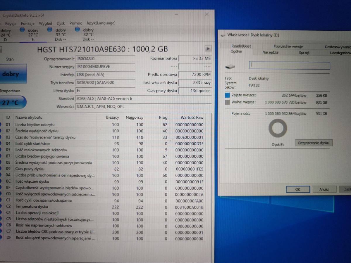

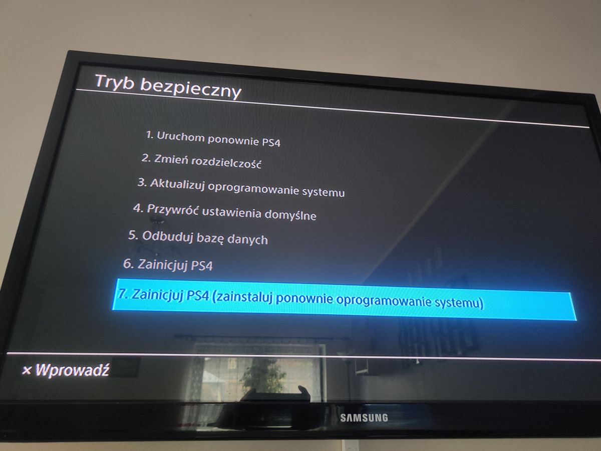

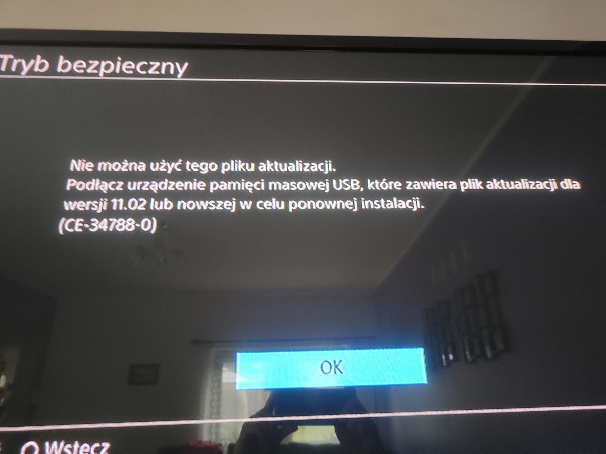

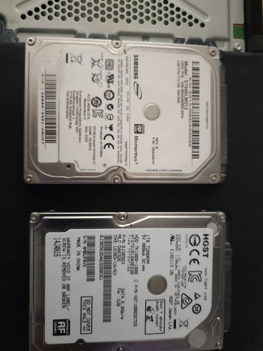

    Witam problem mam z wymiany dysku w konsoli PS4 ,
    Akurat wymieniałem w swoim laptopie dysk i wolny mam dysk o pojemności 1000gb z tego co patrzę są to takie same dyski , chciałem go zainstalować w konsoli w której jest 500gb, oglądam sporo filmów na YT np https://youtu.be/MtpWvGvATDU?si=5_b5riKCD90rgPS8 i niby wszystko proste ale u mnie powstaje problem.... A mianowicie nie mogę zaktualizować konsoli , tzn na filmie jest wybrać 3 w menu , a u mnie do wyboru tylko opcja 7 (reszta niedostępna) dysk już formatowałem NFS, exfat, fat32... usuwałem partycje itd. nadal bez zmian, wygrywałem plik aktualizacji na dysk(jak w filmie ) oraz na USB i nic się nie zmienia .... A wybierając 7 wyskakuje "nie można użyć tego pliku" jak na foto. Czy to da się jakoś zrobić w domowych warunkach? Oczywiście konsola na starym dysku działa prawidłowo.
    Model konsoli to :
    FAT CUH-1004a

    Może klona zrób i rozszerz potem partycję?
    MediaMarkt Black Week
  • #3 20951088
    maciekchn
    Patrzyłem też tą opcję ale musiał bym mieć oba dyski podłączone by je sklonować , a mogę tylko jeden 🥹.

    Sa 2 pliki aktualizacji, jeden ~700MB drugi ~2.3GB, potrzebujesz ten drugi po wymianie dysku do pelnej instalacji.

    Skąd to pobrać ? Na oficjalnej jest tylko jeden ....a i czemu nie wygląda to tak jak tych filmach , oni też dysk zmieniają i wystarczy przez 3 aktualizacje zrobić ...?
  • #6 20952511
    lysy1980
    Poziom 33  
    Na oficjalnej są obydwa.

    #8 20962253
    Gmeracz
    maciekchn napisał:
    Skąd to pobrać? Na oficjalnej jest tylko jeden... a i dlaczego nie wygląda to tak jak w tych filmach, oni też zmieniają dysk i wystarczy przez 3 aktualizacje zrobić...?
    Nie można. Przy zmianie dysku twardego potrzebna jest pełna paczka, a nie ta służąca do aktualizacji. Aktualizację można przeprowadzić na konsoli z dyskiem, który został sformatowany, zaszyfrowany i przypisany do konsoli. Na czystym trzeba to wszystko dopiero zrobić i dlatego wymagana jest ta "większa paczka". ;)
    Na oficjalnej stronie są obie.
