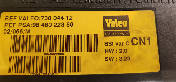

    Panowie, jak w temacie, posiada ktoś jakiś tutorial czy skrypt z pinoutem pod programator dla BSI o numerach jak poniżej?
    Szukam pinoutu BSI VALEO dla Citroen Xsara - tutorial lub skrypt

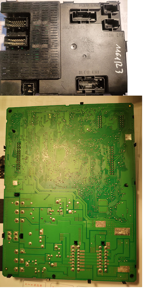

    Wrzuć fotkę płyty.

    Z tego co zdążyłem się zorientować to jest to na procesorze NEC i pamięci 95040. Pamięć to nie problem ale NEC będzie ciężko. Jakbyś skopiował 95040 a resztę ustawił LEXIĄ?
    Tu jest trochę opisane.
    https://www.406oc.co.uk/viewtopic.php?t=23317

    Pamięć ogarną oba. Niestety trzeba ciąć obudowę jak już pewnie widziałeś. Po skopiowaniu pamięci powinien odpalić ale może coś się nie zgadzać i telekodowanie pewnie trzeba będzie zrobić pod auto chociaż wszystkie zmienne zapisywane są w eepromie a nie we flash więc powinno być ok.

    Liczyłem, że da się zapiąć programatorem do jakichś testpointów, ale jak trzeba rżnąć obudowę to trzeba :D

    Wiem o czym mówisz ale ja nie znalazłem i w necie nic nie ma. Gdybym posiadał takie bsi na testy to bym pewnie znalazł. Może w wolnej chwili spróbujesz znaleźć i podzielić się na forum lub przez PW.

    Poniżej rozpiska testpointów dla BSI Valeo 730 044 12 (96 460 228 80). Rzopiska od strony pokrywy BSI czyli bez konieczności cięcia obudowy.
    Numeracja odpowiada numerom wyprowadzeń w 95040
