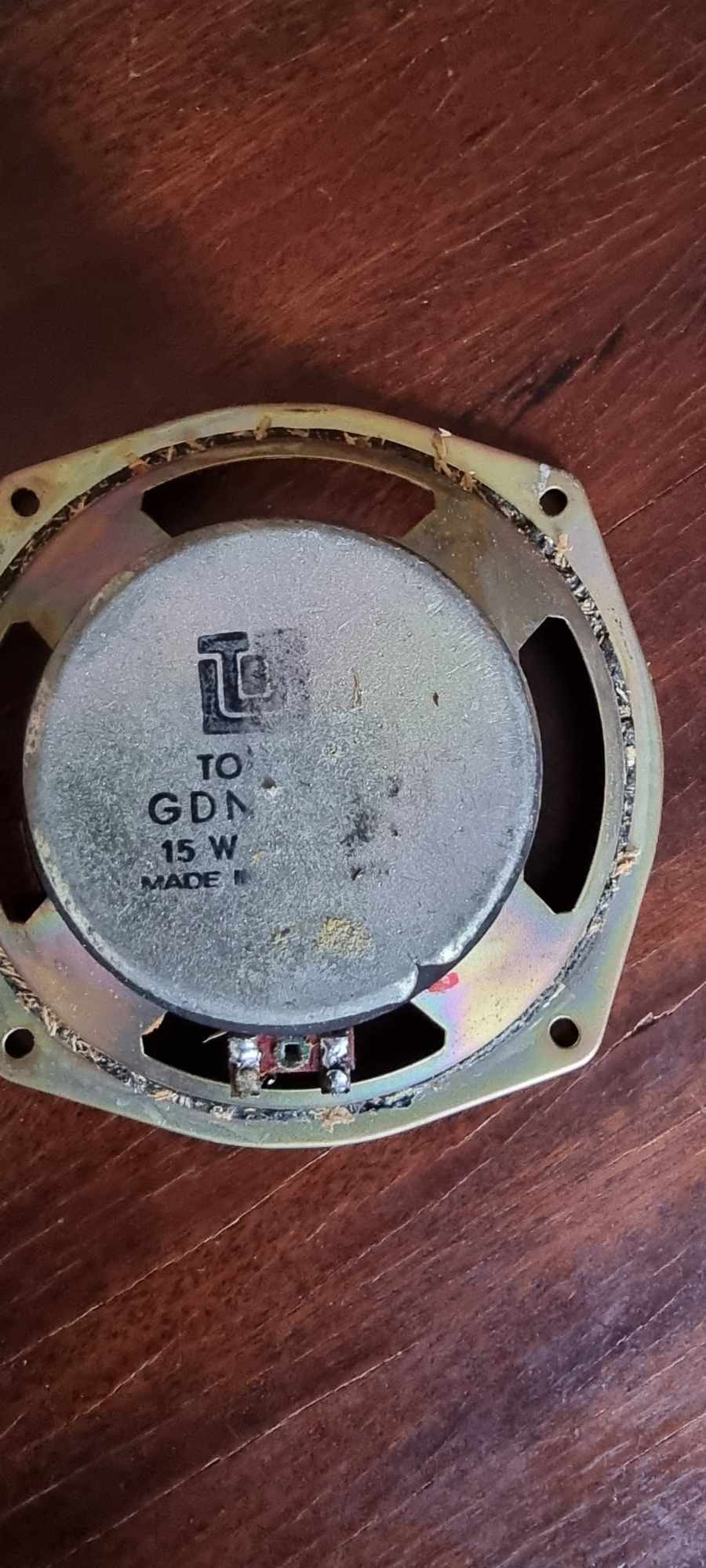

    mam pytanie jaki głosnik/ten duzy/ pasował by do kolumny do radia jak w temacie poniewaz stary padł zniszczona membrana a z głosnika z tyłu odczytałem tylko ze ma 15 W i poczatek GDN tak by wielkoscia pasował do kolumny i z pomiaru opornosci ma 6,4Ohma
  • #2 20954208
    mariozurek
    doadam ze srednica wyciecia w kolumnie to fi 174mm

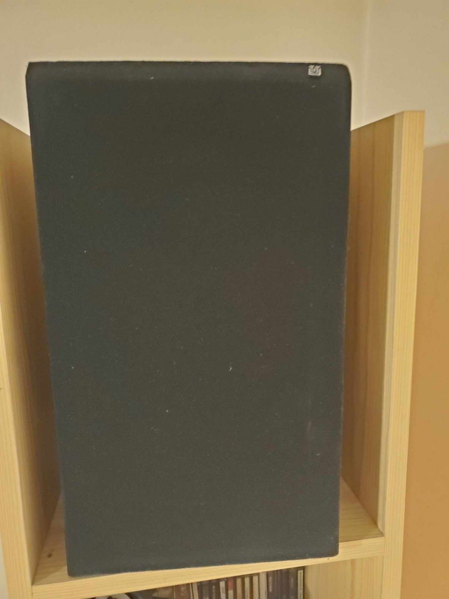

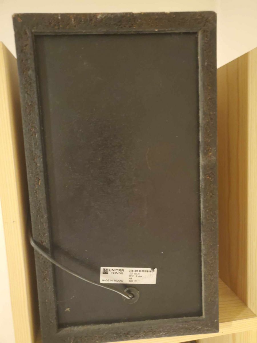

    bratHanki
    Napisz jaki symbol ma kolumna bo Amatory można było kupić z różnymi głośnikami. Foto kolumny mile widziane.
  • #5 20954337
    blekis
    15W wskazują na kolumny ZG15C. Zastosowane głośniki: GDW 9/15, GDN 16/15.
    Ale zdjęcie mogło by powiedzieć więcej o tym co kolega ma.

    Przesyłam zdjecia tej jednej kolumny sprawnej jak odczytałem to Kolumna Unitra Tonsil ZG15C11 15Watt 8ohm rok 1977
    Jaki głośnik GDN 15W, 6,4Ohm pasuje do kolumny UNITRA AMATOR 2? Jaki głośnik GDN 15W, 6,4Ohm pasuje do kolumny UNITRA AMATOR 2?
    #8 20955113
    blekis
    Pod tym linkiem masz wszystkie informacje odnośnie głośników --> https://unitraklub.pl/opis/2560
