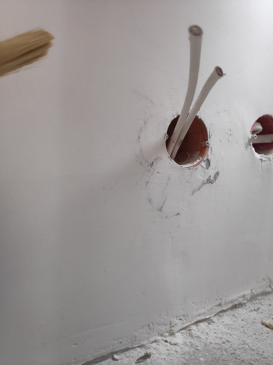

    Tak na szybko mam pytanie. Siostra chce w pokoju drugie gniazdko na kablówkę na przeciwnej ścianie, przy czym chce zostawić to co jest w razie zmiany aranżacji. Używane będzie jedno i teraz czy ja rozdzielę zwykłym trójnikiem typu "F" to wystarczy czy może trzeba założyć rozdzielacz z płytką 1x wejście, 2x wyjście. Założenie gniazda przelotowego odpada bo w obecnym miejscu wychodzą 2 przewody 1 do tv drugi do internetu i będzie gniazdo podwójne jak mniemam. Nie znam się na tych instalacjach i nie chciałbym czegoś zepsuć. Chciałbym tylko żeby to działało

  • #5 20954509
    d_j_siwy
    Pokój jest na końcówce remontu wszystkie przewody zostały ukryte w posadzce ta puszka wygląda tak

  • #6 20954520
    sosarek
    Jesteś pewny że to niezależne przewody a nie że jeden z nich idzie do kolejnego gniazda bądź skrzynki teletechnicznej?

  • #7 20954579
    d_j_siwy
    Te wszystkie przewody spotykają się na przedpokoju w skrzyneczce rewizyjnej tv kablowej multimedia. Ponoć jednym koncentrykiem idzie net a drugim tv. One w przedpokoju nie są jeszcze wpięte przez multimedia dlatego powiedzieli mi że bez różnicy który wybiorę do następnego gniazdka

    viktor1950
    Poziom 29  
    >>20954509
    Załóż takie gniazdo przelotowe.
    Link
