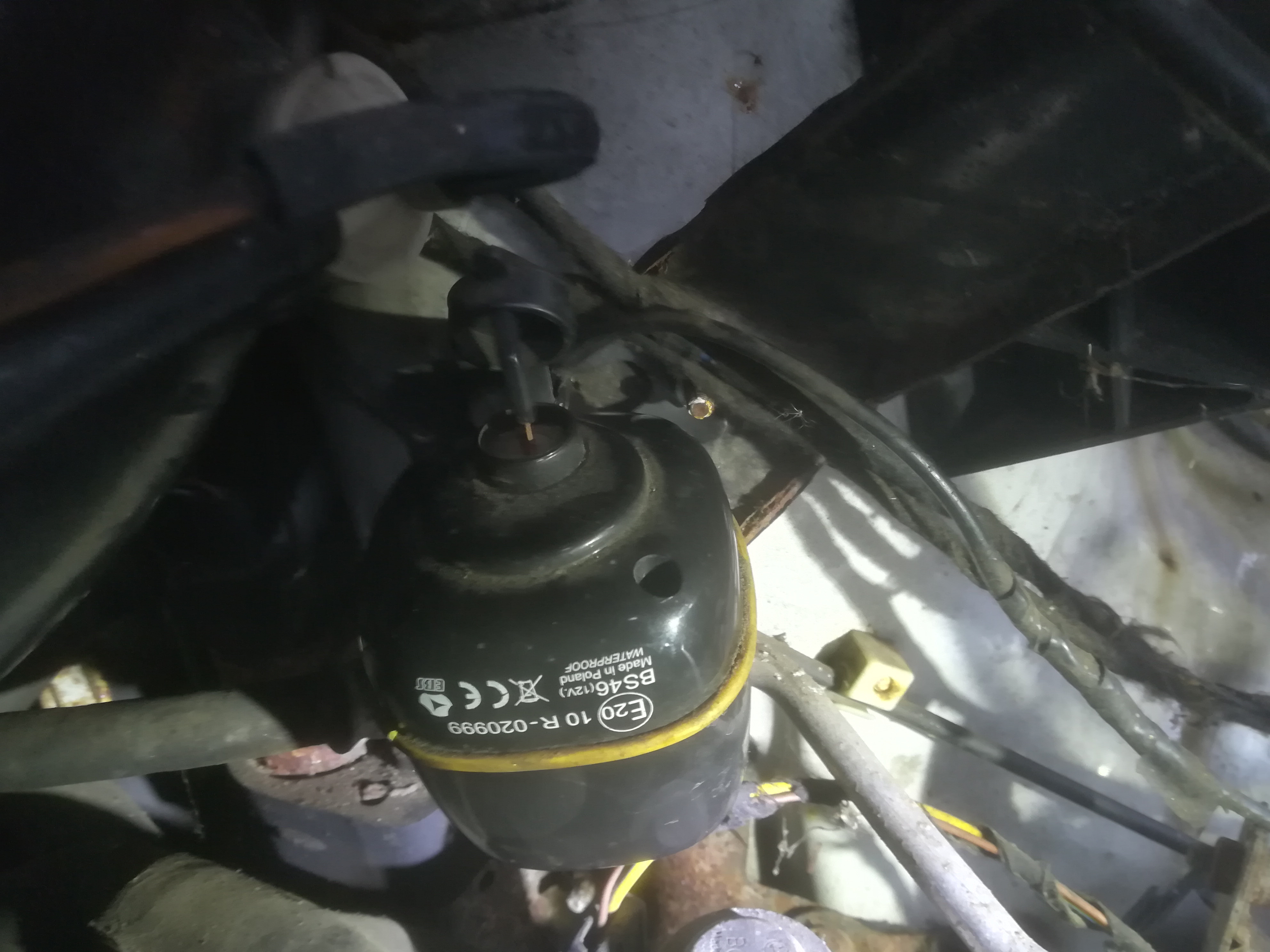

    Adam123456789101 napisał:
    Wgląda to tak jakby zgasł i zablokował uruchomienie auta
    A to auto to Wołga, Polski Fiat 125 czy może jakiś Kraz?...

    milejow napisał:
    Napisz jaśniej o co ci chodzi, alarmy samochodowe nie mają baterii
    I tutaj się mylisz. Np. Cheetach posiada w syrenie akumulator podtrzymujący zasilanie w razie odpięcia akumulatora głównego.

    m2606
    Każda szanujaca się firma ma akumulatory w syrenie.
    Cyfrowej nie da się nawet wyłączyć jak ją zaaktywujesz,można to zrobić jedynie dezaktywując alarm.
    Mało tego to są modele które będą wyły tydzień ,wtedy możesz ją albo włożyć pod prasę,albo podpiąć spowrotem pod alarm i wyłączyć.
    Ja bym się nie bawił w jakieś wymiany baterii tylko założył nówkę sztukę.Wszystkie przewody są wyprowadzone,wystarczy je podpiąć pod nowy alarm.
    Alarmy są teraz tanie,nie opłaca się za 100zł bawić w naprawy,tylko kupić zestaw z nowym wszystkim ,lącznie z pilotami.

    m2606
    Zlokalizować centralę ,zrobić zdjęcie (ew. od razu podać model ) i usunąć odcięcie.
    Odcięcie jest realizowane na wiele sposobów,często jest to osobny przekaźnik,albo przekaźnik zabudowany we wnętrzu.
    Wystarczy go zmostkować,usunąć i zlutować przerwany obwód,albo nawet przeciąć pętlę i odcięcie przestaje działać.
    Inaczej potrafią działać alarmy dedykowane pod sieć CAN, to już inna liga,dlatego trzeba wiedzieć z czym mamy doczynienia.
    Sądząc jednak po tym kluczyku w syrenie to jest to wiekowy standard,który z użycia już wychodzi i będzie tylko gorzej.
    Kolejna rzecz to prawdopodobieńxtwo że ta bateria w podtrzynamiu syrenki nie ma nic wspólnego z tym ze auto nie działa.
    Wyjatek to te ,które sam alarm mają we wspólnej obudowie z syreną.

    m2606
    Jeśli "gruby czarny" to pewnie alarm zintegrowany z syreną,czyli archaik i nie opłaca się tego reanimować.
    Jak znajdziesz model ,albo jeszcze schemat to da się ogarnąć bez problemu.

    milejow
    Nie znalazłem tam nic tylko czarna puszka z kluczykiem
    To nie alarm tylko syrenka, alarmu szukaj w kabinie, w okolicy skrzynki bezpieczników, za zegarami itd. Leć po kablu od syrenki aż trafisz na centralkę alarmu

    m2606
    Ta syrena nie ma związku z unieruchomieniem samochodu.
    Możesz ją wrzucić do śmietnika a auto i tak ma odpalać.
    Jeśli nie odpala to albo jest uszkodzone,albo alarm ma odcięcie które jest teraz aktywne.
    Musisz po przewodach od syreny dojść do alarmu i zrobić mu fotę,albo podać typ.
    Syrena się nie odzywa prawdopodobnie z powodu niedziałającego alarmu,pewnie baterie są w niej niesprawne od lat,więc zostaw ją na razie w spokoju bo to nic nie da.
    Baterie nie są po to żeby działała,ale po to żeby nie przestała jak ją odetniesz kiedy wyje.
    Jak znajdziesz centralę to sprawdź czy są przy niej bezpieczniki (ilość 1 do 4) ,największy z nich może być spalony.
    Bezpieczniki nie muszą być obok samej centralki,mogą mieć dłuższe przewody,musisz popatrzeć.
    Zasilanie jest przeważnie na przewodzie czerwonym i pomarańczowym,tam szukaj bezpiecznika.
