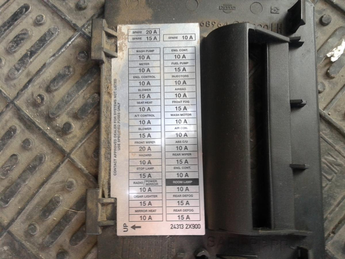

    Mam problem z Nissanem Terrano 2.7 Diesel z roku 2001.
    Podczas jazdy mignęła mi kontrolka świec żarowych i zgasł mi samochód. Po wyjęciu kluczyka ze stacyjki nie świeci się kontrolka (dioda) immo. Przy ponownej próbie odpalania auto kręci, ale nie odpala. Po przekręceniu zapłonu nie zaświeca się kontrolka świec żarowych. Proszę o pomoc w odgadnięciu, co się mogło wydarzyć.

    Sprawdź bezpieczniki. Pewnie brakuje jakiegoś zasilania.

    No tak pali bezpiecznik "Engine Control". Po wymianie i przejechaniu 1 km powtórka z rozrywki.

    piotrpiekarczyk1970
    Tę pierwszą. Oczywiście wewnątrz samochodu. Natomiast doszedłem do tego, że pali mi bezpiecznik "Engine Control", który jest w zestawie bezpieczników pod maską. Po jego wymianie po przejechaniu ok. 1 km powtórka z rozrywki. Natomiast przeprowadziłem test na stojącym samochodzie i w przeciągu 20 minut nic się nie wydarzyło. Wygląda na to, że ruch samochodu powoduje gdzieś ....... zwarcie? Przetarte przewody?

    Zamiast bezpiecznika podłącz 2 żarówki h7 połaczone równolegle i zacznij ruszac kablami, przy zwarciu zarówki zaswiecą mocnym swiatłem, a jesli zaczną świecić odrazu wpatruj lub wsłuchuj się gdzie lekko dymi lub slychac lekkie smażenie - najprostszy sposob szukania zwarcia w linii 12V w aucie.
