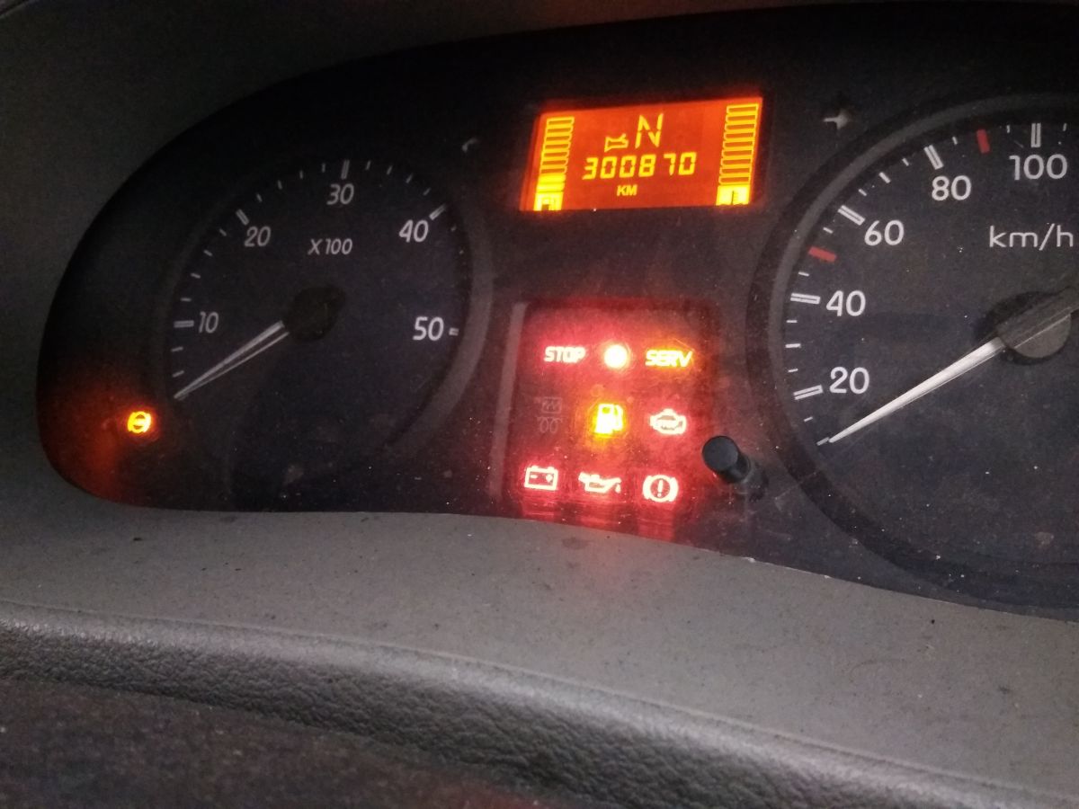

    Renault Master 2 rok 2006 nie odpala.
    Na razie jest tak, że jak z puszki wpuszczam eter do przewodu powietrza, to silnik chodzi, ale jak przestanę, to silnik staje. Nigdy nie zapala się kontrolka od świecek żarowych. Po zdjęciu przewodu paliwa z wtrysku, to pluje paliwem. Odłączyłem przewód zasilania wtrysku i podłączyłem do niego oscyloskop - jak kręcę rozrusznikiem, to na wtyczce nie ma żadnego sygnału do sterowania wtryskiem. Przy kręceniu rozrusznikiem nie czuć, żeby paliwo było spalane i wydalane rurą wydechową. Generalnie wygląda tak, jakby nie było sterowania wtryskami. Samochód stał parę lat na działce, ale teraz wypompowałem paliwo i nalałem nowe. Czy ktoś ma schemat elektryki do wtrysków, żeby wiedział, które przewody sprawdzać?

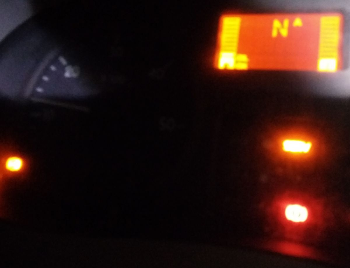

    silnik 2464 cc , rok 2007, przebieg 300tys. a tak wygladaja kontrlki przy zapalaniu - jak wspomnialem ta lampka od swiec zarowych nigdy nie zaswieca. Renault Master 2006 - brak sterowania wtryskami, szukam schematu elektryki Renault Master 2006 - brak sterowania wtryskami, szukam schematu elektryki Renault Master 2006 - brak sterowania wtryskami, szukam schematu elektryki
  • #5 20956148
    piotrekwoj1
    A tam na środku ta czerwona lampka to chyba od immo. Powinna zgasnąć przed odpaleniem.

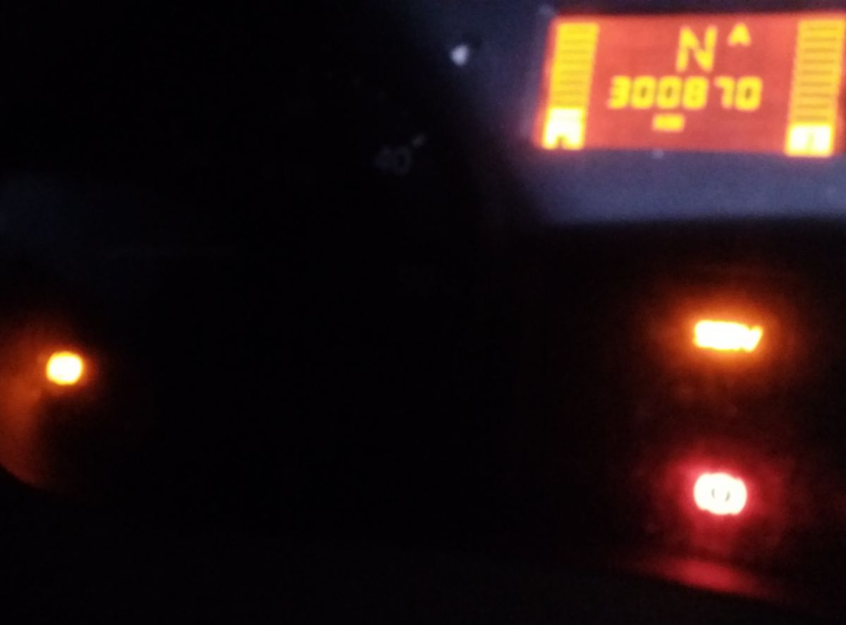

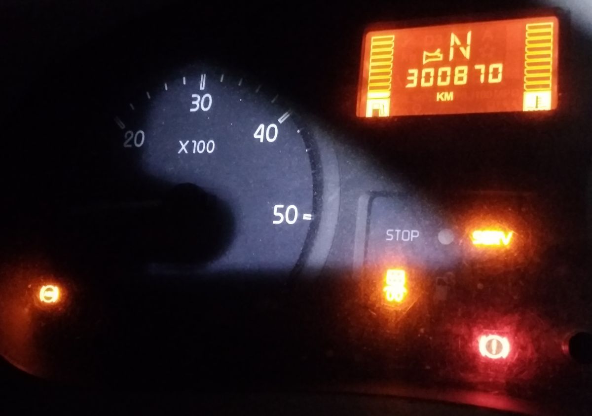

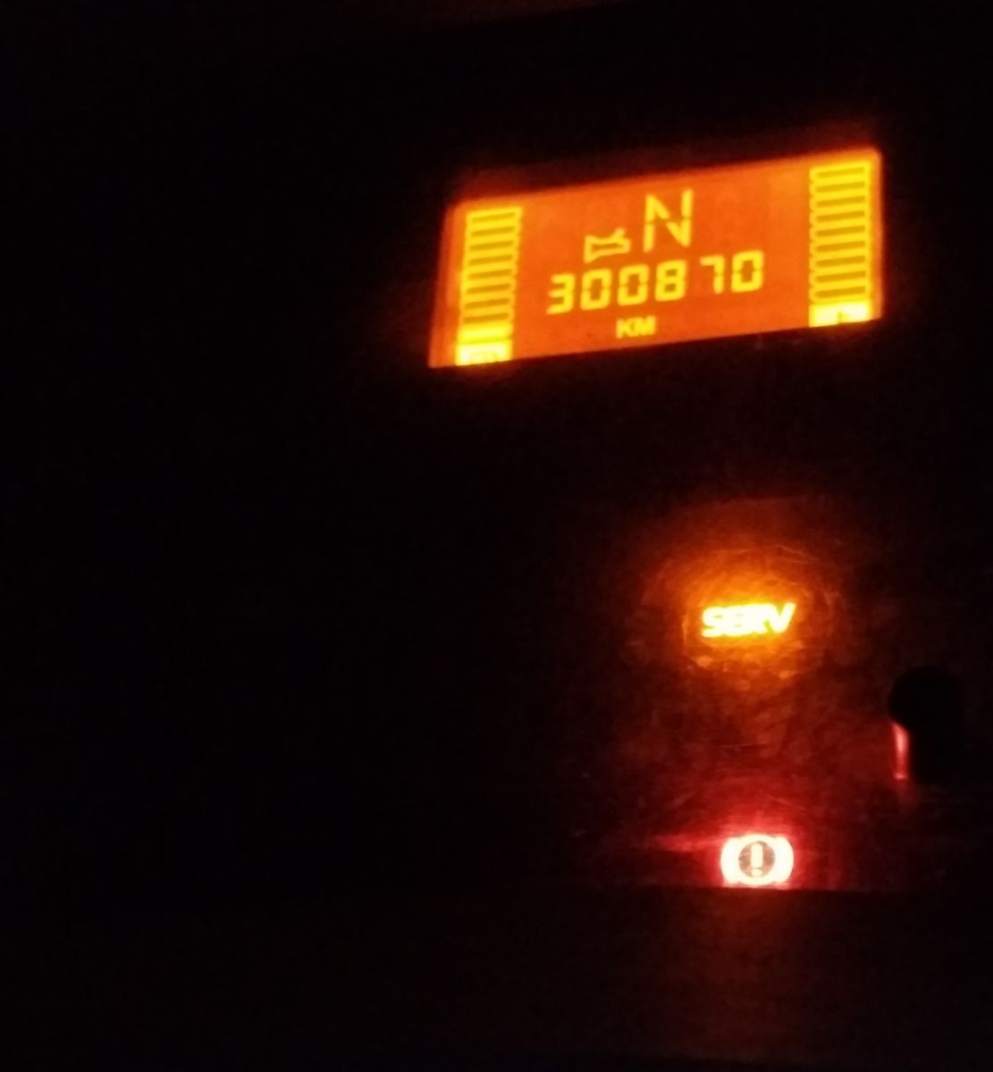

    Pierwsze zdjecie to po przkreceniu kluczyka ,drugie zdjecie to jak po dwuch sekundach od przekrecenia kluczyka srodkowa linia kontlorek gasnie i wtedy przekrecam kluczyk by zakrecic silnikiem i tak wtedy to wyglada na 3cim zdjeciu gdy silnik jest obracany rozrusznikiem. Generalnie to historia samochodu jest taka ze poprzedni wlasciciel zawiozl auto do naprawy do Renault serwis i tam mu powiedzieli ze nalezy wymienic zepsuty selektor auto/manual do biegow (silnik byl w N i ponoc zapalal bezproblemu ,tylko nie dalo sie zmienic selekcji). Za naprawe chcieli kosmiczna sume wiec wlasciciel sam wymontowal selektor i tak go rozlozyl ze sie rozlecial a potem mi sprzedal autko . Auto mialo rozladowany akumulator to nie zweryfikowalem czy silnik zapalal ale teraz udalo mi sie kupic dobry selektor urzywany . Autko odstalo na dzialce pod chmurka ponad rok a teraz z wymienionym selektorem ma problem z zapalaniem. Co do zasilania modulu elektroniki to jak sprawdzic ze jest dobre zasilanie ?
    Ta okragla lampka na srodku to immobilizer ale kluczyk przez radio spokojnie otwiera wszystkie drzwi i blyska migaczami dla potwierdzenia wiec zgaduje ze samochod wtedy jest odblokowany. Moze to tylko problem z immobilizerem ?
    Doczytalem ze ta lampka od immo powinna zgasnac by zapalic auto , zastanawiam sie czy powodem moze byc to ze na peku z kluczami byly tez klucze od innego Mastera . Czy ktos mial takie doswiadczenie ze jak do klucza w stacyjce jest doczepiony klucz z innego auta to immo moze nie zadzialac ? W sobote bede na dzialce to sprawdze ,oby to byl ten problem , dzieki za podpowiedz.

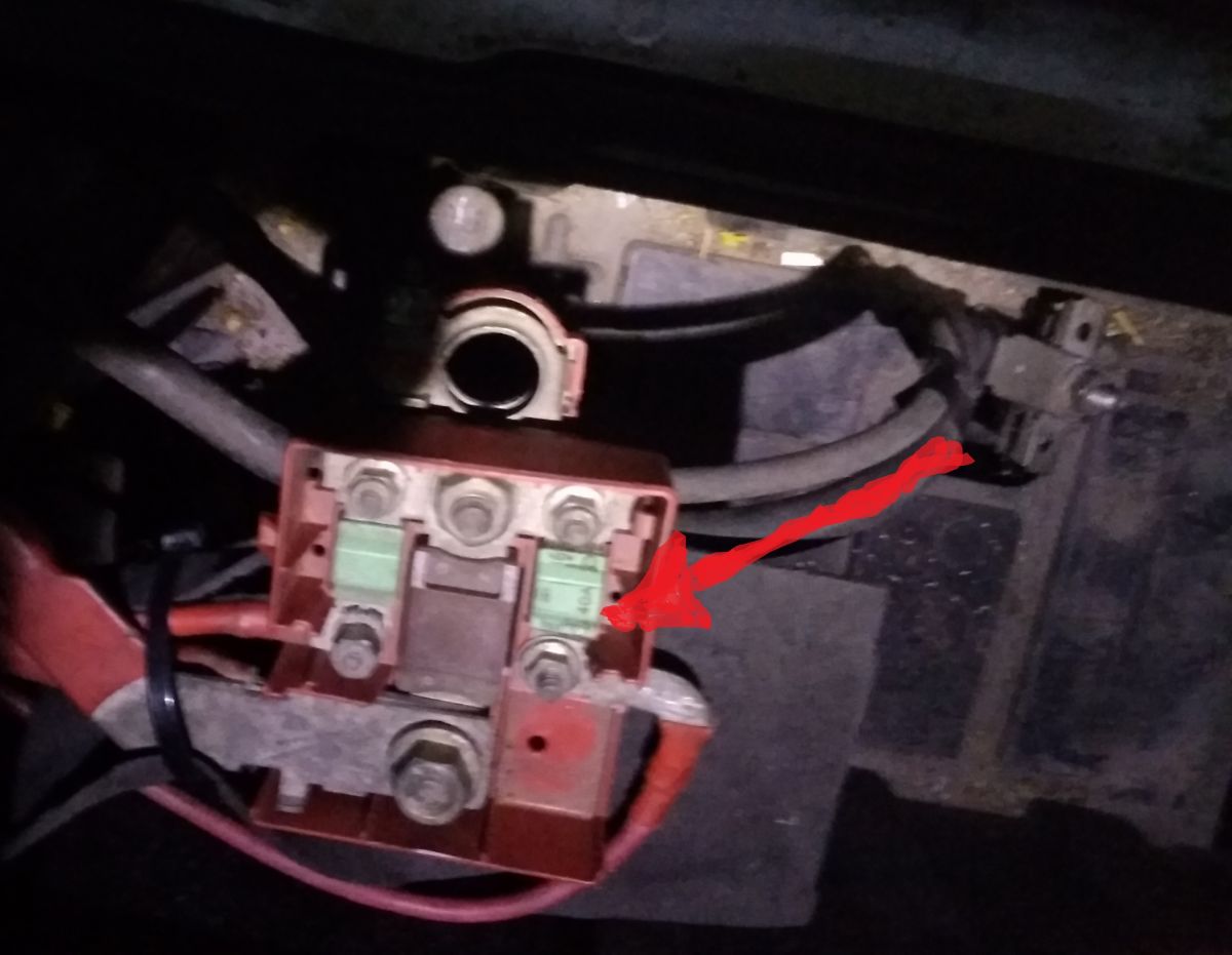

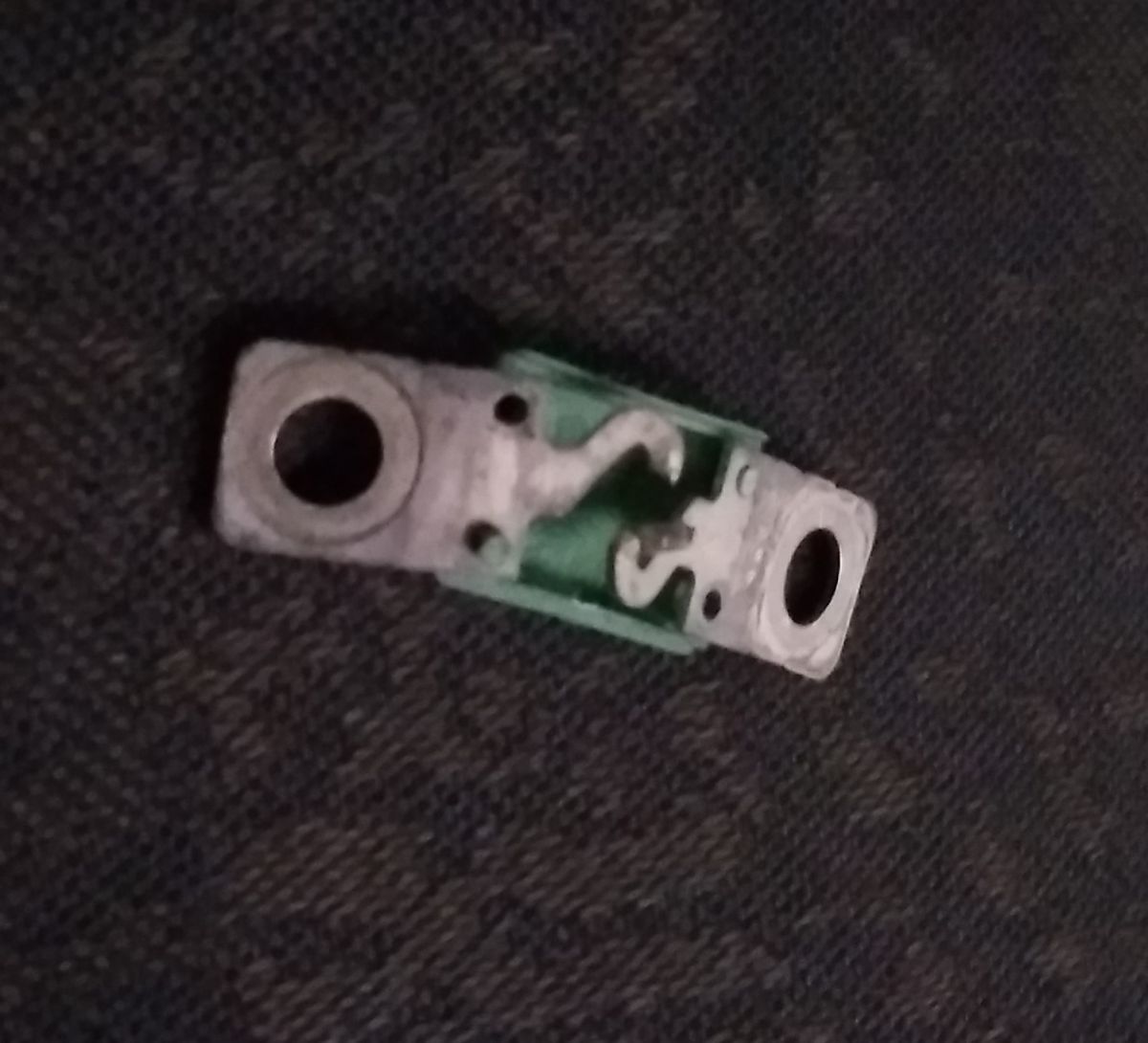

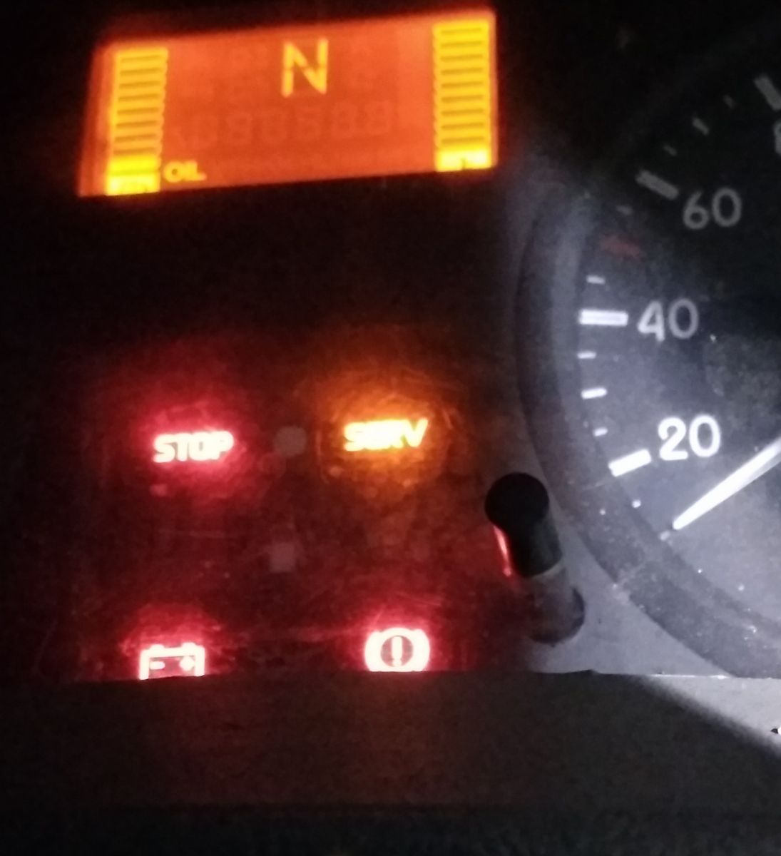

    Renault Master 2006 - brak sterowania wtryskami, szukam schematu elektryki Byc moze przydatna wiadomosc. Powodem zapalonej lampi immobilizera byl spalony bezpiecznik . Wydaje sie ze jak lampka immo swieci w sposob ciagly torozrusznik dziala ale immo blokuje sterowanie wtryskami i swiec zarowych. Bezpiecznik wymienilem i silnik zapala za kazdym razemod pierwszego razu (tylko musze przycisnac pedal gazu). Tutaj lokalizacja bezpiecznika 40A przy terminalu + od akumulatora . Renault Master 2006 - brak sterowania wtryskami, szukam schematu elektryki

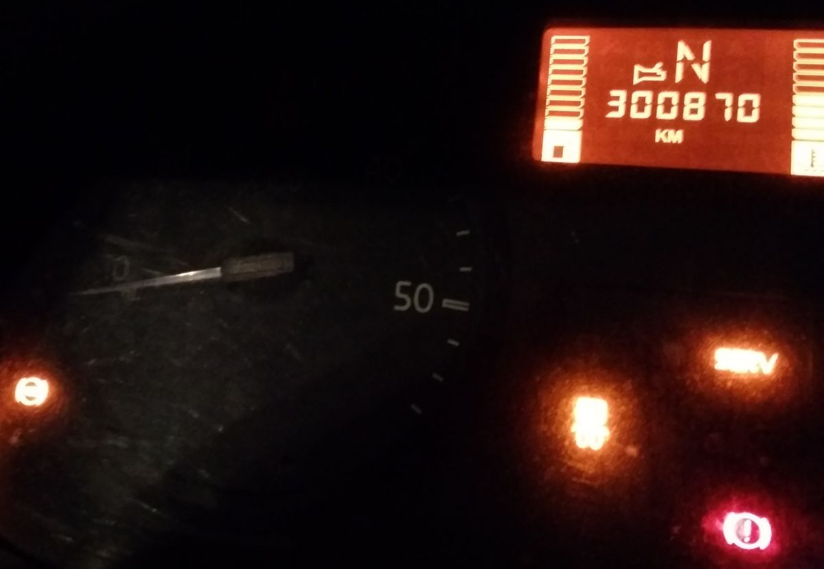

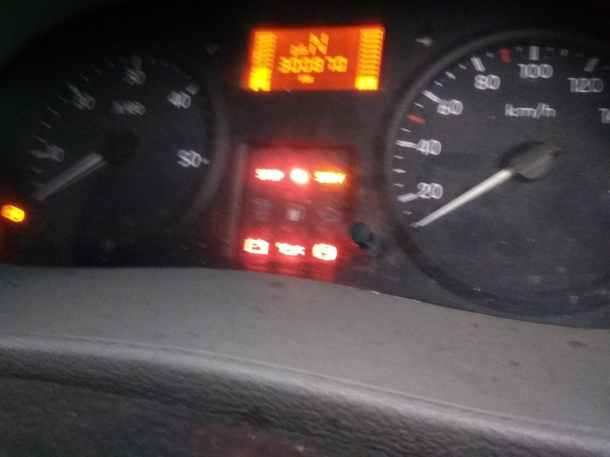

    Mam teraz kolejny Renault Master 2006 - brak sterowania wtryskami, szukam schematu elektryki problem bo nie zmieniaja sie biegi jest tylko N chociaz raz zapalila sie 2 ale potem juz nigdy. Pali sie tez caly czas kontrolka ABS oraz SERVICE oraz ikonka silnika. Narazie stan taki ze w silniku byl poziom oleju niski nie okazujacy sie na bagnecie oraz nie ma wody w pojemniku przelewowym od chlodnicy - uzupelnie w Sobote ale nie mysle ze to powod zapalenia sie lampki SERVIS i niemoznosc zmiany biegow. Sekwencja jest taka ze po zapaleniu silnika obok N zapala sie na ulamek sekundy A a potem pojawia sie SERVICE a po chwili ikona z silnikiem. Plan mam taki aby uzupelnic olej i wode w chlodnicy i jesli nic sie nie zmieni to juz tylko zostaje OBD2 (co mam ale nigdy nie probowalem) chyba ze ktos ma jakies pomysly na to bypozbyc sie swiatelek na ABS i SERVICE. Czasem tez zapala sieponownie ikonka SWIEC ZAROWYCH z PILA (ale nie zawsze) . Troche zdjec jak to wyglada z zapalonym silnikiem Renault Master 2006 - brak sterowania wtryskami, szukam schematu elektryki Renault Master 2006 - brak sterowania wtryskami, szukam schematu elektryki Renault Master 2006 - brak sterowania wtryskami, szukam schematu elektryki Renault Master 2006 - brak sterowania wtryskami, szukam schematu elektryki Renault Master 2006 - brak sterowania wtryskami, szukam schematu elektryki
    Doczytalem ze jak Oil jest niski to zapala sie tez SERVICE , dam znac jak bedzie po dolaniu oleju.

    ABS nie zniknie Ci po dolaniu oleju nawet na to nie licz. Bez diagnostyki się nie obędzie.i to nie jakimś tam OBD2 tylko najlepiej clipem lub czymś poważniejszym niż jakąś tam zabawką. Nie wiem co posiadasz więc się pochwal.
    Ikona ze skrzynią
    Masz błąd w skrzyni Quick Shift, zrób diagnostykę bo gdybaniem i robieniem zdjęć nic nie zdziałasz

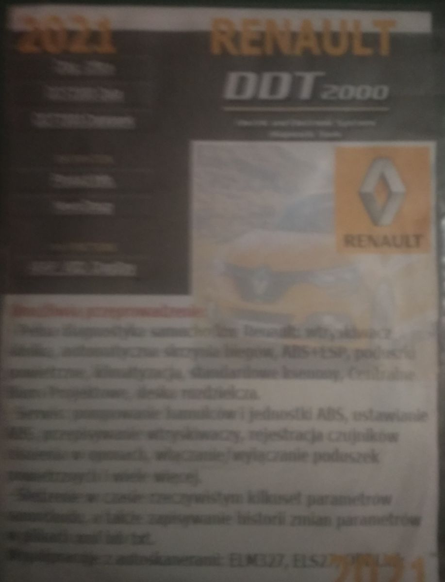

    >>20988263 mam OBD2 i plyte serwisowa do Mastera kupiona na gieldzie elektronicznej w ubieglym roku za smieszne pieniadze - 2021 RENAULT DDT2000 z ASAP, VSD, DiagSpy .Jeszcze tym sie nie bawilem. Z jakiego powodu OBD2 ma byc nie najlepsze skoro to tylko dostarcza kody z sieci CAN do oprogramowania ? Od 20 lat uzywam analizatora CAN robiac naprawy w instalacjach przemyslowych , analizator pokazuje wszystko co jest w sieci i ma mozliwosc wyslania kazdego rodzaju danych i to chyba tez powinien robic OBD2 z firmowym oprogramowaniem Renault. Dolalem 4L oleju do silnika , na panelu pojawia sie OIL OK i po chwili znika (zgodnie z opisem w instrukcji). Na bagnecie poziom oleju ciagle po za minimum ale juz go widac jakies 1cm od konca bagnetu. Silnik zapala pieknie i chodzi jak w osobowce . Na panelu przez moment pojawia sie N A a po chwili obrazek skrzyni i tylko N oraz SERVICE , jest tez lampka ABS. i tak juz zostaje , jak manipuluje selectorem od biegow to nie ma zadnej zmiany ani reakcji. Zobacze jak instaluja sie te programy serwisowe Renault DDT2000. na okladce plyty napisano ze oprogramowanie dziala z ELM327, ELS27, OBDLink ale facet co to sprzedaje zaklinal sie ze tez dziala z OBD2 ale ... ups, wlasnie zaszperalem w szufladzie i mam nie tylko OBD2 ale tez ELM327 chociaz instrukcja w opakowaniu ma tytul WIFI OBDII Quick Start wiec chyba ELM i OBD to takie samo ? Renault Master 2006 - brak sterowania wtryskami, szukam schematu elektryki
