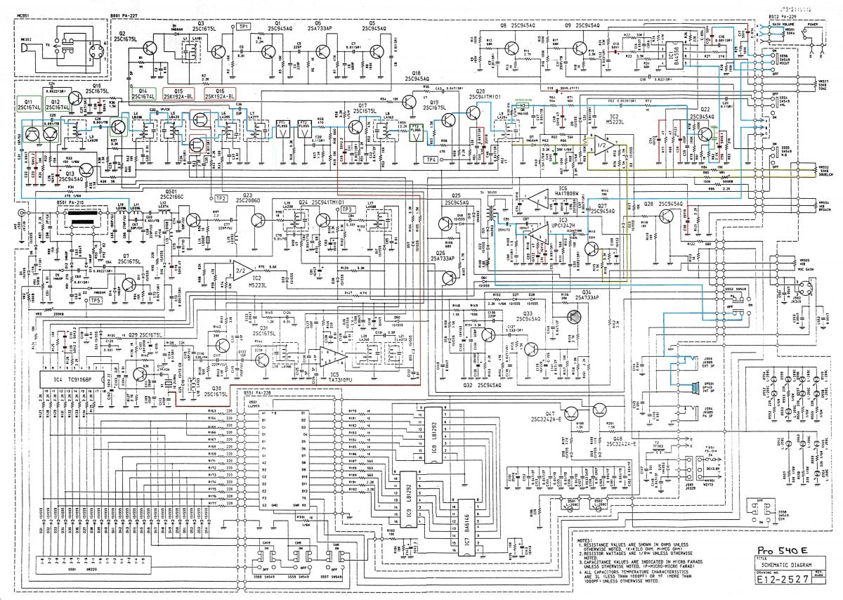

    Witam wszystkich.
    Potrzebuję informację jakiej wartości są potencjometry w CB President Wilson 1 , wersja bez ASC, od SQUELCH, MIC GAIN, RF GAIN.
    Albo namiar na czytelny schemat z tymi potencjometrami.
    #2 20957096
    gumisie
    Z tego co mi wiadomo, Wilson to taka zubożona wersja Herberta.
    I o ile chodzi o te potencjometry, można by posiłkować się jego schematem.
    SQUELCH: 50kΩ/B
    MIC GAIN: 1kΩ/B
    RF GAIN: 1kΩ/B
    B = Liniowy.

    Dziękuję za podpowiedź.
    Faktycznie wygląd zewnętrzny radii jest podobny.
    Przeglądałem już schemat Herberta i elementy przy potencjometrach mają inne wartości.
    Nie ma więc pewności, że są to takie same potencjometry.
    #4 20957273
    gumisie
    Wyciągnąłem tzw. dawcę (Wilson) i tak:
    SQ: 5kΩ/B
    MIC GAIN: 1kΩ/B
    RF GAIN: 1kΩ/B
