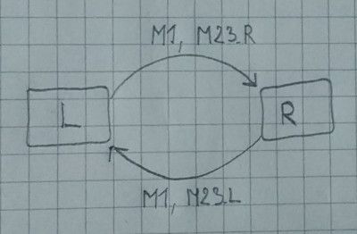

  • #10 20961478
    mpier
    Poziom 29  
    może nie całkiem na temat, ale próbowałaś napisać to w C, albo w Arduino? W Arduino wychodzi jakieś 10 bajtów RAM na całość plus kilka bajtów stosu. Jeśli masz jeszcze dużo tych attiny13 i planujesz jeszcze na nich budować, to myślę, że warto spróbować w C/C++.
    Niezależnie od języka sterowanie z punktu widzenia serwa w opcji 2 i 3 będzie takie samo, więc funkcja obsługująca jego stan musi reagować jedynie na trzy zdarzenia: M1 w obu przypadkach zmiana na przeciwny i na M23_L w stanie R, i M23_R w stanie L. To jest jeden switch z dwoma case.
    Wybór trybu na początku programu w zależności od wartości zworek a później znowu jeden switch z trzema case (bo tyle opcji masz). Teraz np. w case 1 (zwrotka na 0, tryb 1) naciśnięcie przycisku 1 generuje M1 np. serwo_obsłóż_zdarzenie(M1).
    Całe sterowanie wygląda wtedy tak:

  • #11 20968236
    mpier
    Poziom 29  
    Dopisałem na szybko resztę w stylu jak wyżej, i bez kombinacji wychodzi kilka bajtów ram i trochę ponad 400 kodu. Pewnie trzy takie programy weszłyby do attiny13 na raz.
    Cały ten case z krokami jest zbędny, a pewnie zajmuje miejsce. Mnożenie * 3.5 też może szkodzić, ale nie wiem jak bascom to traktuje.
