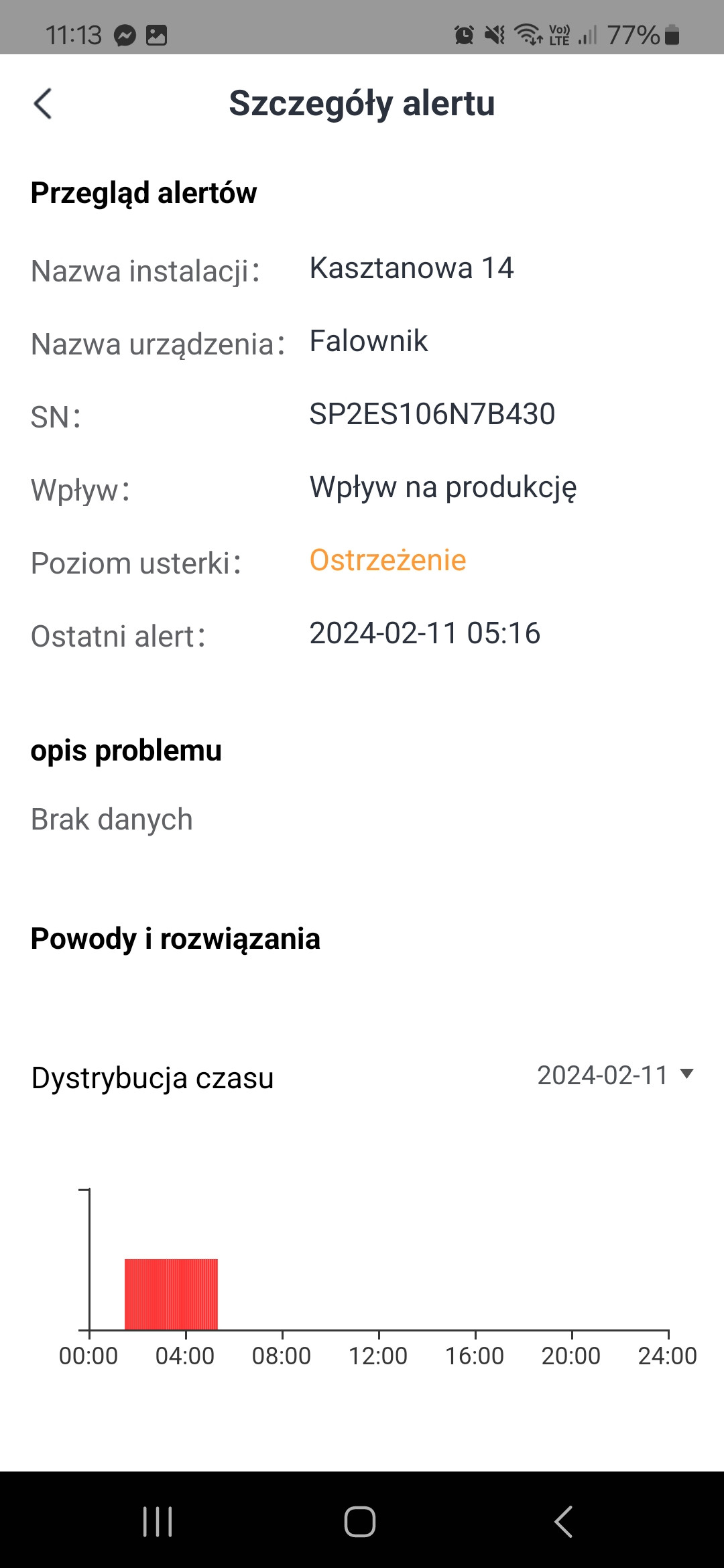

    Dudilp
    Posiadam instalację fotowoltaiczną z falownikiem Sofar Solar HYD 6 KTL-3PH z magazynem energii SOFAR BTS 5K.
    Instalacja o mocy 7,2 kW z optymalizatorami.
    Mam problem z pojawiającym się "Ostrzeżeniem" kod 813 "Charge Forbidden Alarm", teoretycznie cała instalacja pracuje prawidłowo jednak niepokoją mnie te alarmy zarówno w aplikacji jak i falowniku gdy wejdę w "Listę zdarzeń".
    Mam uruchomion Tryb Czasowy co oznacza, że magazyn jest ładowany w godzinach od 23-5 a w pozostałych pracuje automatycznie tj. rozładowuje się i ładuje z instalacji.
    Wygląda na to, że alarm uruchamia się gdy magazyn nie może być już doładowywany w sieci, ale czy tak być powinno?
    Dodam, że błąd zgłaszałem do instalatora. Najpierw serwis Sofar wykonał zdalną aktualizację oprogramowania, która doprowadziła do wyłączenia instalacji i jak się później okazało uszkodzenia płytki sterującej w falowniku.
    Falownik został zdemontowany i wysłany do serwisu, gdzie wymienili sterownik.
    Falownik wrócił naprawiony i z nowszą wersją programu ponieważ ma więcej opcji, jednak nadal błąd się wyświetla.
    Czy można to jakoś zmienić ustawieniami na urządzeniu?
    Proszę o pomoc i pozdrawiam.

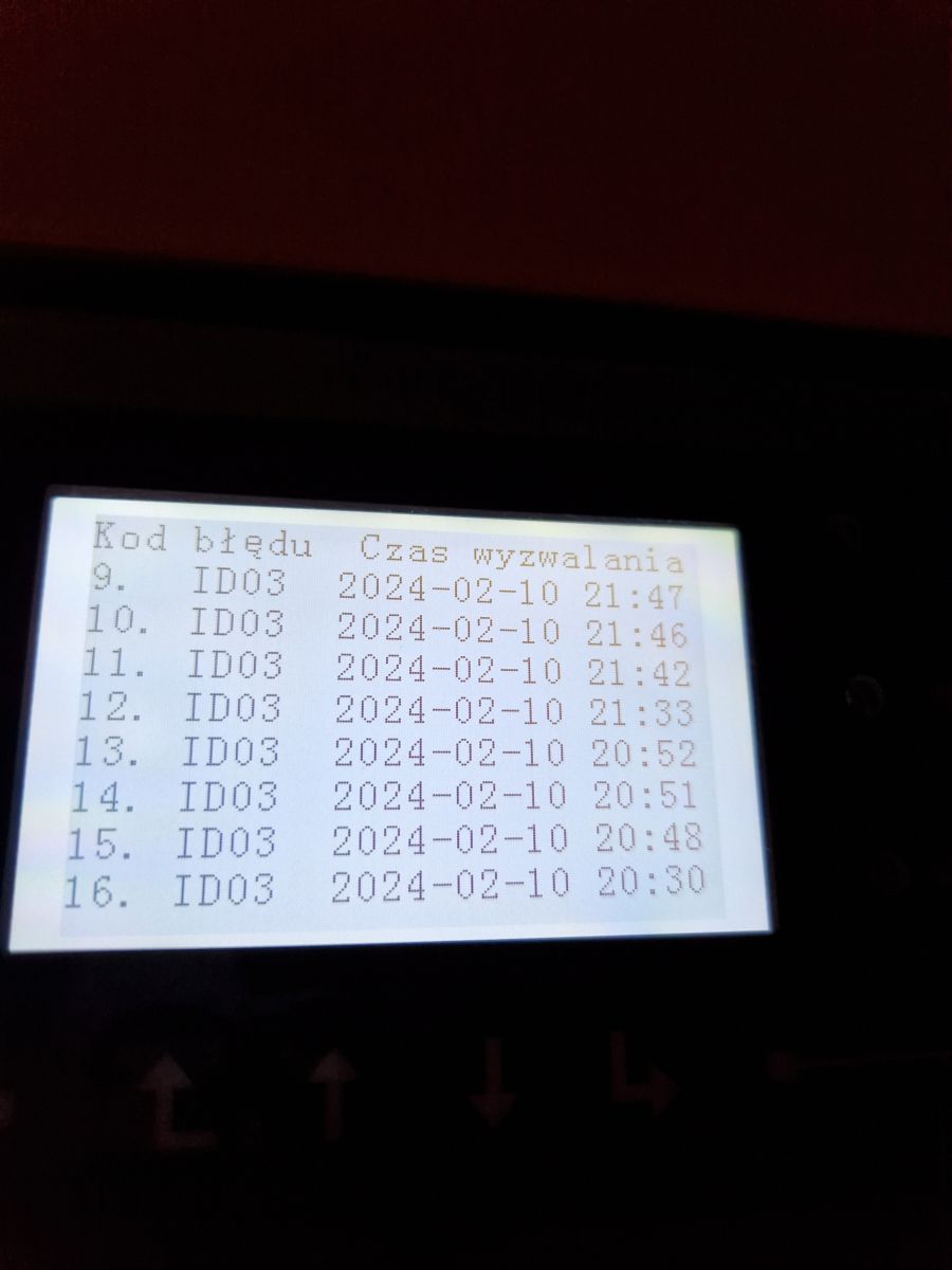

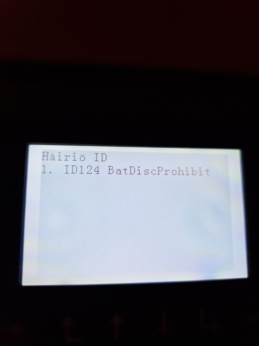

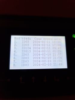

  • #2 20956958
    Dudilp
    Na falowniku odczytałem ponadto jeszcze takie błędy.
    ID03 - zbyt wysoka częstotliwość sieci,
    ID124- Ochrona przed zbyt niskim napięciem akumulatora. (aktualne SOC ok. 20%).
    Czy wyświetlanie takich "zdarzeń" to coś normalnego czy kwestia konfiguracji, problemów z siecią lub błędnego podłączenia?
    Jak rozwiązać Charge Forbidden Alarm w Sofar Solar HYD 6 KTL-3PH? Jak rozwiązać Charge Forbidden Alarm w Sofar Solar HYD 6 KTL-3PH? Jak rozwiązać Charge Forbidden Alarm w Sofar Solar HYD 6 KTL-3PH? Jak rozwiązać Charge Forbidden Alarm w Sofar Solar HYD 6 KTL-3PH?

    Dudilp
    Tak, zgłosiłem błąd do serwisu sofar solar.
    Otrzymałem informację, że zaktualizują oprogramowanie akumulatora oraz zmienią nastawy.
    Wszystko odbywa się zdalnie.
    Błąd ID813 jest to informacja o tym, że akumulator został naładowany w 100% i zatrzymał ładowanie.
