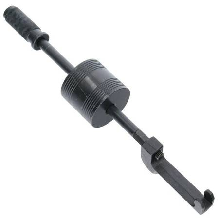

    Ich się nie ciągnie za ten króciec tylko czymś takim:
    Wtryskiwacz 1.6 TDI golf 6 jak zidentyfikować króciec zasilający
    Tylko że tych "pazurków" ja np. mam 3 różne rozmiary i nie każdy przypasuje.

    To już młotkiem i przecinakiem mniejsze szanse że szkód narobisz niż ciągając za ten króciec.
    Jak już koniecznie chcesz coś tam wkręcać to na 90% gwint będzie m14x1.5.

    Dokumentacja VAG pokazuje by użyć T10402 lub T10415.
    Na Allegro ten drugi to koszt 65zl.
    Do tego trzeba dokupić młotek bezwładnościowy z gwintem zewnętrznym M8. Chyba w kupisz cały komplet.
    Ociz, w dokumentacji jest właśnie by ciągnąć za ten króciec paliwowy.

    Zgadza się. Tylko że młotek nie dał rady z tym ściągaczem nypel wyłamany . Kupić nie mogę , szukam wymiarów czy dam radę dobrać .
    Mały updated , ani to M14 ani X1,5

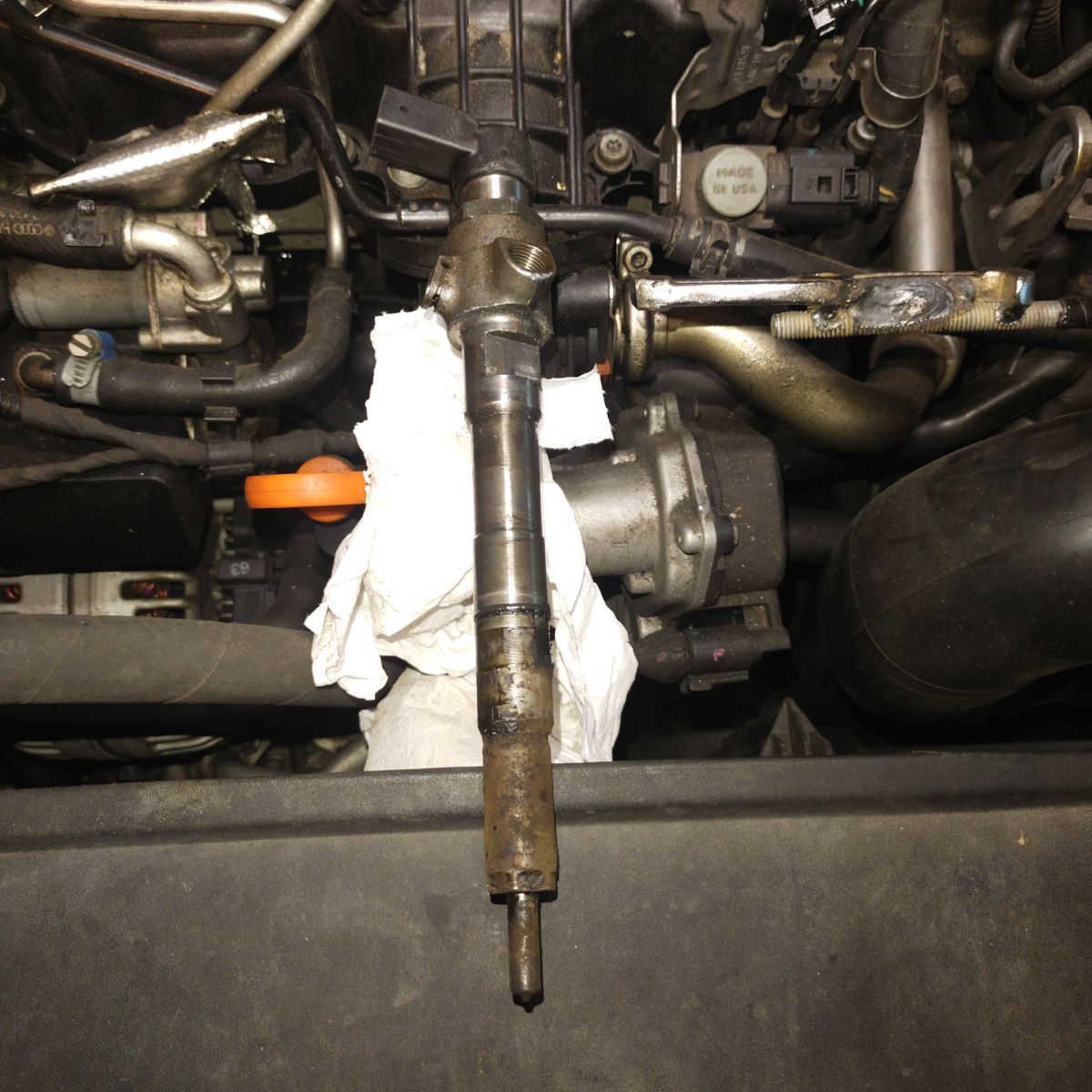

    Nie siedzą w oleju , a czy się nigdy nie zapiekają, owszem zapiekają. Powodem była wydmuchana podkładka termiczna . Pazurki które pokazałeś nie nadają się do demontażu , ponieważ blokuje je trawers mocujący wtryskiwacze . Wtryskiwacz 1.6 TDI golf 6 jak zidentyfikować króciec zasilający
    Celem demontażu zrobiłem prowizoryczny ciagacz który umożliwił ominięcie trawersy , jak i wlewu oleju , jest tam mało miejsca , wtryskiwacze trzeba wyjąć parami , dodatkowo wtyczka cewki też nie pomaga z podejściem .
    To już tak na domknięcie tematu
    grala1 napisał:
    T10415
    niestety ten dedykowany ściągacz pasuje tylko w opisie. Zamiast wkręcać się na nypel wchodzi luźno . Za duży rozmiar gwintu
