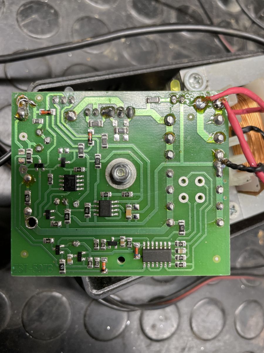

    Witam kolegów, trafiła do mnie ładowarka Stefpol EST-507, po upadku. Na pcb widzę brak jednego z elementów smd(po lewej stronie płytki przy rezystorze opisanym 223).Ładowarka nie widzi akumulatora, w związku z tym nie ładuje. Czy ma ktoś schemat, albo jakieś info jaki i o jakich parametrach był tam element? Za wszelkie info z góry Dziekuje .

    Niestety, czytałem wcześniej ten post, to inna płytka, jest tam jakiś kondensator, ale jaki?

    Zastosowałem kondensator 100n, w układzie nie ma on aż tak zasadniczego wpływu, poprawiłem na wszelki wypadek wszystkie luty i ładowarka śmiga, Dziekuje i temat zamykam.
