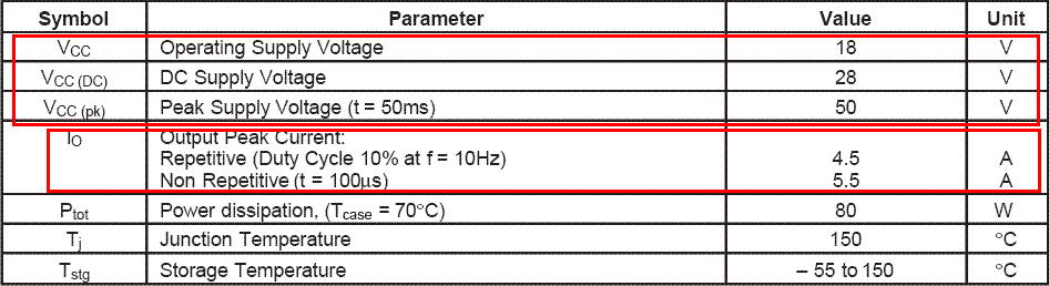

  • #28 6487413
  • #29 6519172
    kunigas
    Moc jest określona w następnej tabelce noty katalogowej.
    Przy zasilaniu 14,4 V uzyskasz 28W przy 4Ω.
    Maksymalne zasilanie 18V , wówczas moc pewnie trochę większa , może te 40W , ale pewnie będą dużo większe zniekształcenia.
