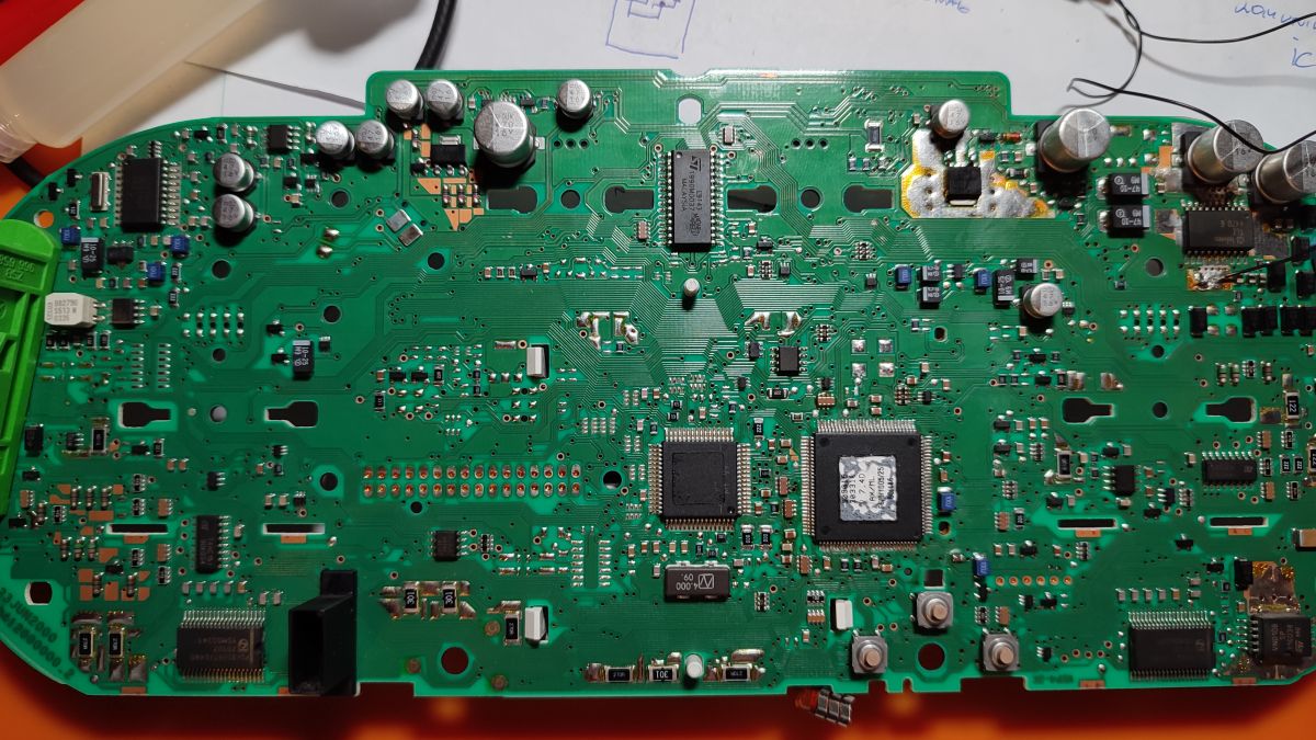

    mam problem, zwarcie do masy linii sygnałowej pomiaru temperatury spowodowało, zwarcie które na moment wyłączyło licznik następnie spowodowało brak reakcji wskaźników (żaden nie działa) nie ma podawanego sygnału na cewki silniczków brak obrazu na wyświetlaczu 1/2 fis.
    Sprawdziłem, ze wejście analogowe tej linii prowadzi mnie do HC12 w pierwszej kolejności podejrzewałem że problem będzie leżał po jego stronie jednakże zamiana na inny (z innego licznika) nic nie dała czyli HC12 jest ok. Sterownik silniczków jest ok, myślałem również jak w przypadku hc12 zwarcie w jego strukturze co w sumie było by dość dziwne, że reszta elementów wykonawczych zarządzających przez hc12 działała ale również jest ok.
    Na tej linii wcześniej miałem 8.4 V teraz mam połowę tego 4,2V
    może macie jakieś pomysły? jakiś związek miedzy silniczkami a wyświetlaczem który nie wiem gdzie go szukać.

    Pokaż płytkę. Może kondensator ceramiczny jest gdzieś pęknięty i zwiera.

    w porządku niebawem wrzucę w dużej rozdzielczości zdjęcia ale nie widać aby jakiś mały kondek był pęknięty, oglądałem również pcb ale nic nie znalazłem.

    Bez mikroskopu tego nie zobaczysz, ale jak napięcie przysiada to jakiś element się grzeje bo prąd pobiera. Masz termowizję?

    Napięcie ewidentnie przysiada, z 8 V mam 4 V, co do termowizji mogę pożyczyć od kolegi jeśli jest taka potrzeba, kwestia gdzie szukać i czego podejrzewam że jakiś kondek przywiera ale to tylko moje przypuszczenie.

    Podajesz zasilanie z zasilacza warsztatowego, ograniczasz prąd i patrzysz przez termowizję co się nagrzewa.
