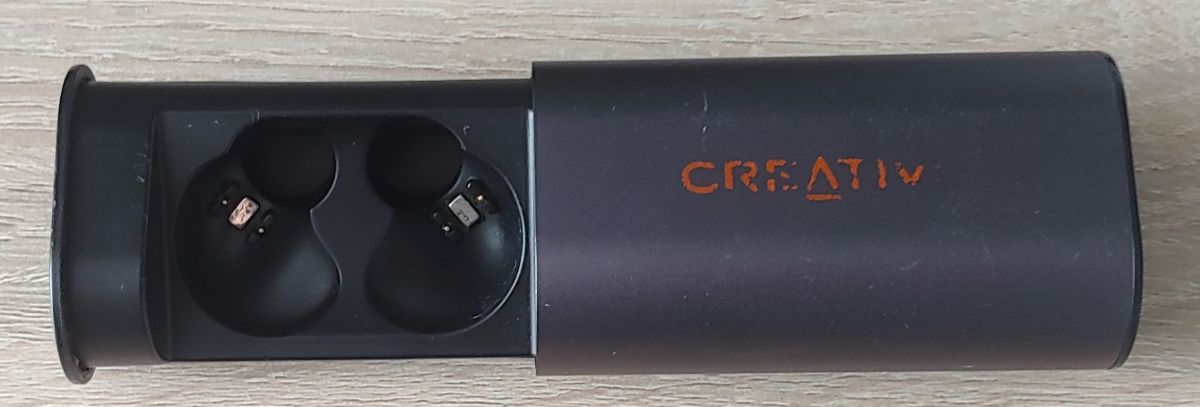

    Brak reakcji może wynikać z powodu zepsutego pudełka ładującego.
    Przebieg naprawy słuchawek Creative Outlier, Creative ef0830.
    Pomiar napięcia na pinach uświadomił mnie, że środkowe to plus a zewnętrzne to minus o napięcie zbliżonym do zasilania USB 5V, pudełko ładujące było sprawne.

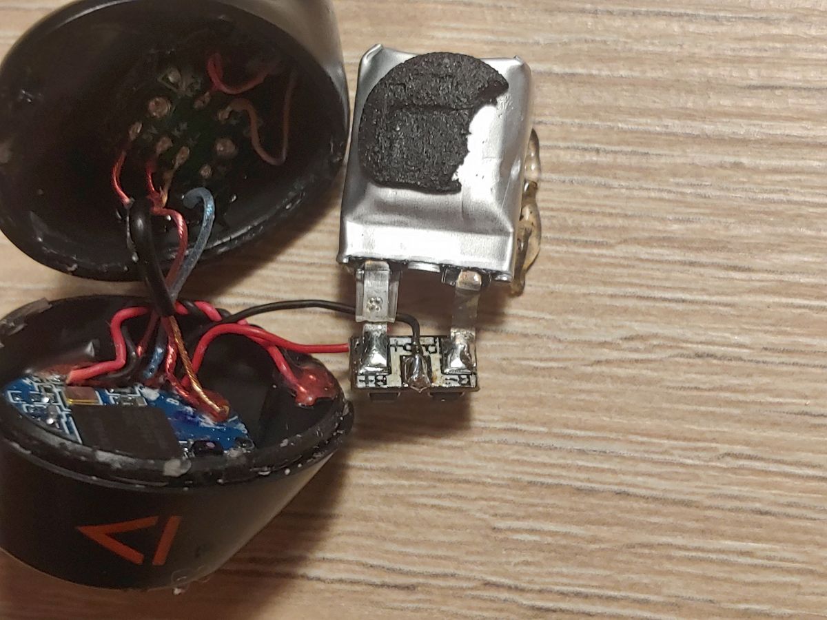

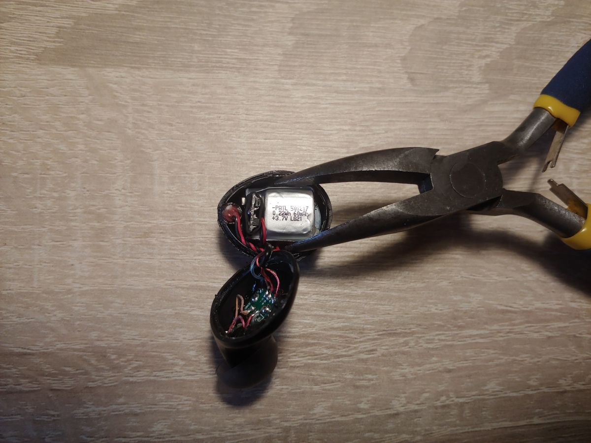

    Wiele mi to nie dało, więc musiałem rozpołowić słuchawkę. Do tego celu wykorzystałem płaski wkrętak, którym lekko uszkodziłem obudowę.

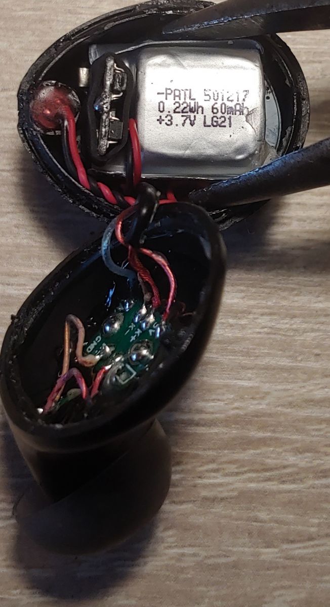

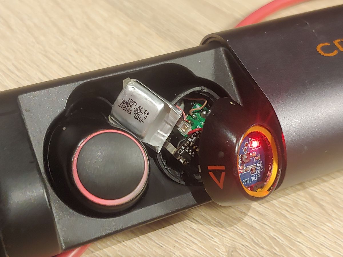

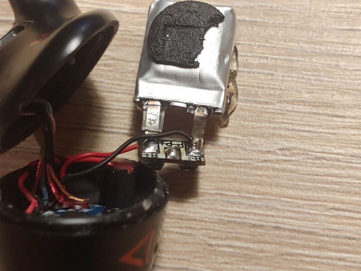

    Przystąpiłem do wyjęcia ogniwa i odizolowania BMS'a. Napięcie ogniwa wynosiło 3V. A na wyjściu z BMS'a 0V. BMS nie przekazywał napięcia bo: uległ awarii, napięcie na ogniwie było za niskie lub BMS uznał, że ogniwo jest zużyte. Odlutowałem czarny przewód biegnący z słuchawki i przylutowałem do bieguna ogniwa. Włożyłem do stacji ładującej.

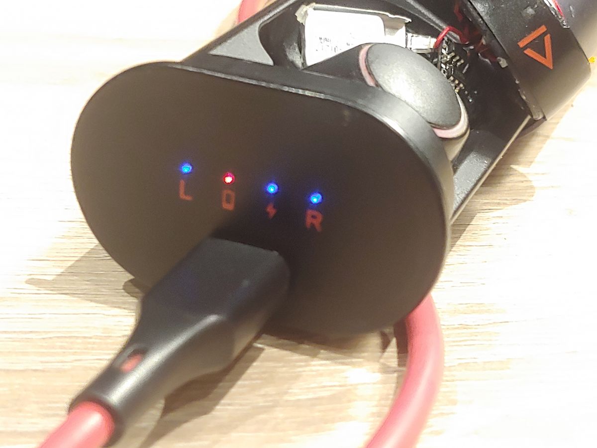

    Słuchawka odżyła. W ten sposób ładowałem około 10 minut co jakiś czas kontrolując napięcie i temperaturę.

    Już miałem przystąpić do drugiego otwarcia ale uważnie przyjrzałem się pinom w pudelku ładującym. Jeden z pinów był mocniej schowany od pozostałych co mogło powodować brak ładowania. Wyczyściłem i za pomocą szczypiec wygiętych lekko go wysunąłem. Prawa słuchawka była ładowana.

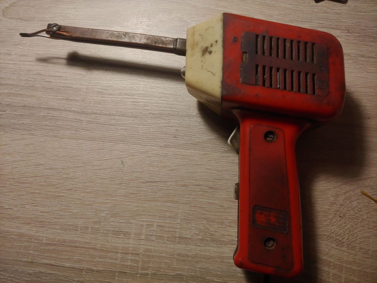

    W naprawie pomocna była lutownica nawet taka spełniła swoje zadanie.

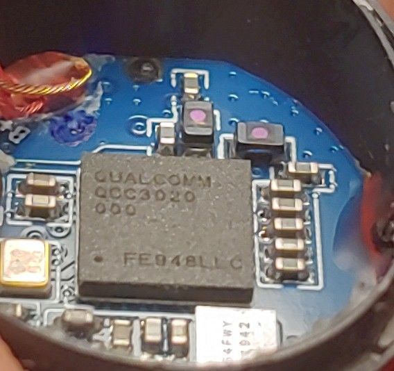

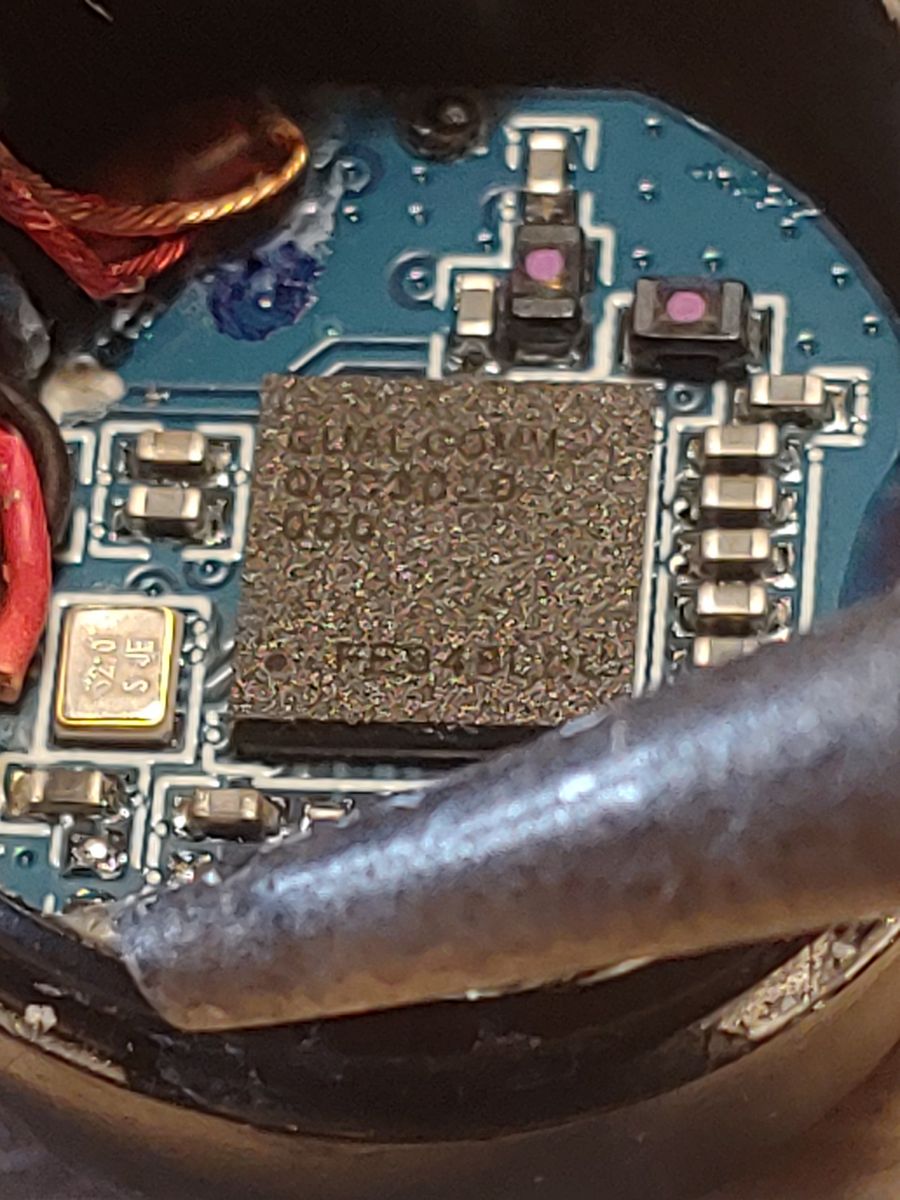

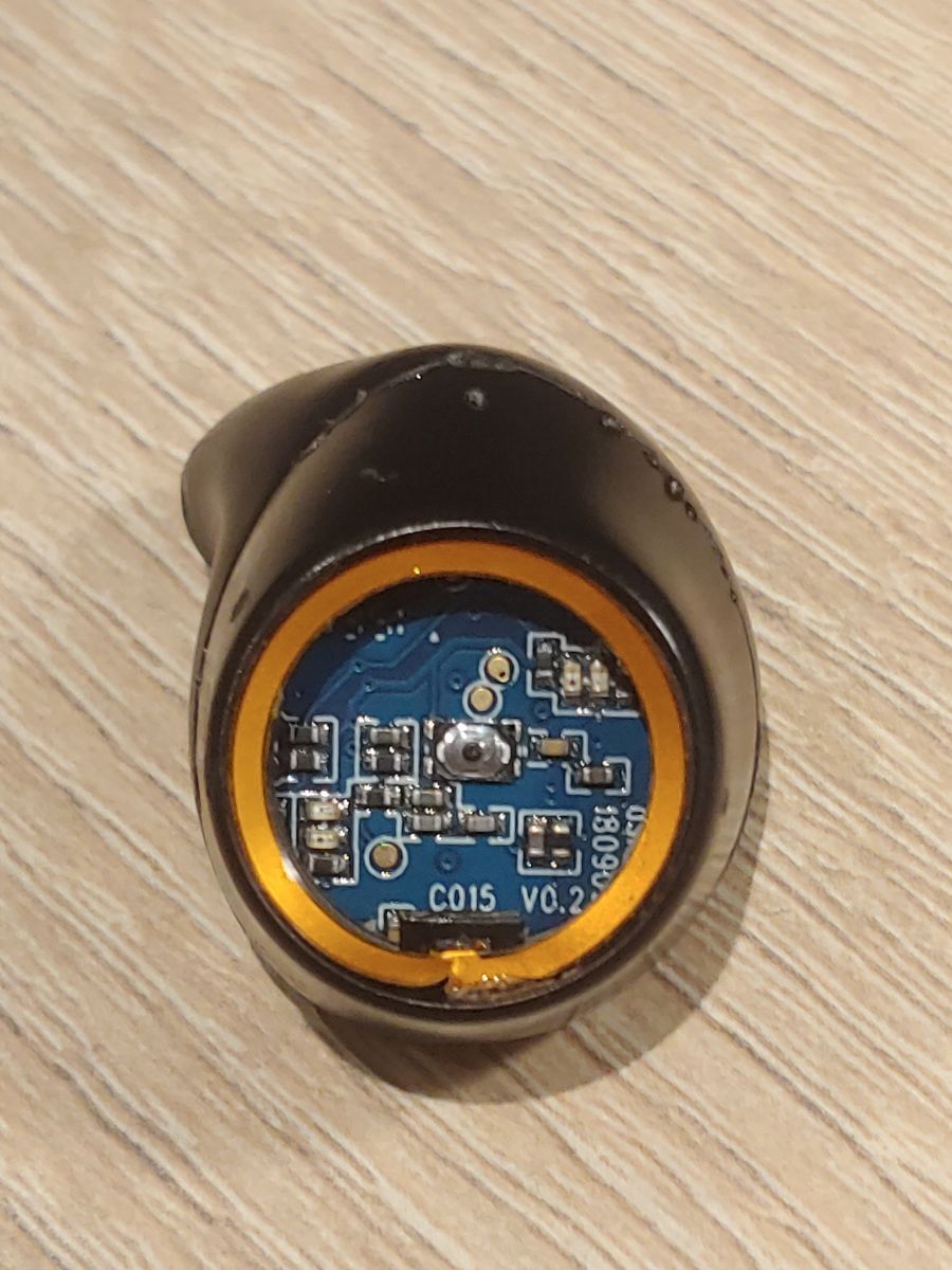

    Oto zdjęcia układów scalonych i ogniwa.
    Przebieg naprawy słuchawek Creative Outlier, Creative ef0830. Przebieg naprawy słuchawek Creative Outlier, Creative ef0830. Przebieg naprawy słuchawek Creative Outlier, Creative ef0830. Przebieg naprawy słuchawek Creative Outlier, Creative ef0830.
