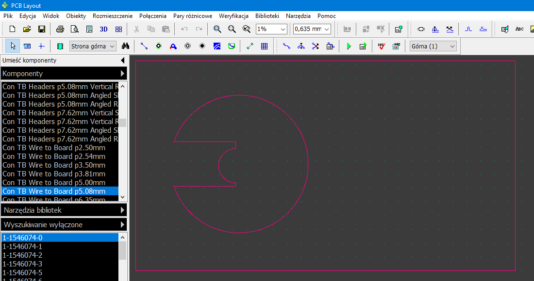

    Może prościej będzie utworzyć nietypowy zarys płytki w zewnętrznym programie graficznym lub CAD ze wszystkimi detalami. Rysunek eksportujemy jako plik *.dxf. Następnie importujemy go do edytora płytek drukowanych DipTrace na warstwę krawędzi płytek. Efekt jak na obrazkach poniżej.

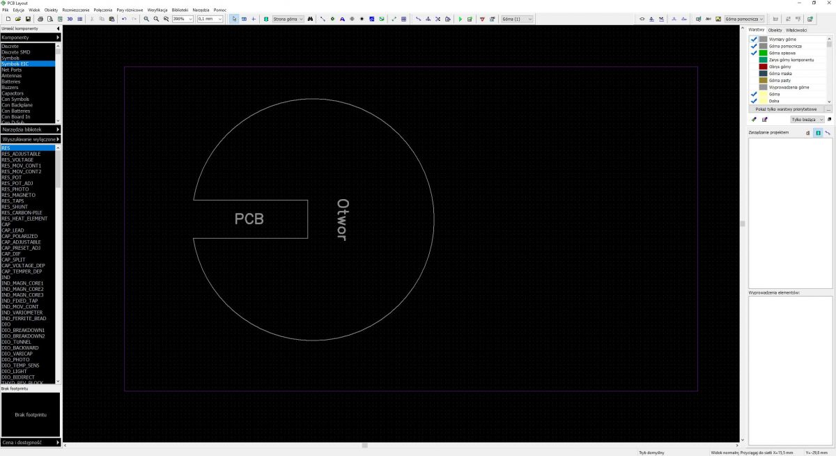

    Citizen75
    Chyba wiem co jest tego powodem. Ten otwór musi być utworzony jako jednolity zamknięty kształt, a nie zestaw linii krzywych. W Inkscape nazywa się to grupowaniem obiektów. U mnie JLPCB widzi otwór w płytce jak na rysunku poniżej.
