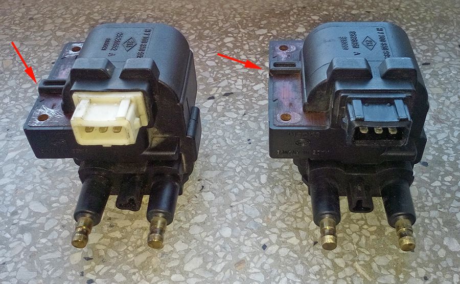

    Mam ostatnio problem z uruchomieniem samochodu na ciepłym silniku. Muszę czasami odczekać godzinę. Rozrusznik tylko "szumi". Miałem to już rok czy 2 lata temu i też pisałem o tym na Elektrodzie. Ale wtedy jakoś samo przeszło. Też zimą. Potrafi też w czasie jazdy przeskoczyć na 2-3 "gary". Choć to tylko ze 2 razy się zdarzyło. Częściej dzieje sie to przy zapłonie. Czyli albo nie pali albo zaskoczy tylko część silnika. Zamówiłem przewody zapłonowe, czyściłem świece ale nic to nie daje. Wymontowałem cewki jak na zdjęciu. Różnią się opisami parametrów, a na ebaju są opisane jako do świec 1-4 i 2-3. Ta z białym gniazdem jest od 2-3. No i odkryłem niechcący, że właśnie ta pokazuje różną rezystancję w zależności jak ją obstukam, obrócę itp. Od 1,5 do 4 Ohm. Raz nawet 25 Ohm. Zawsze zaraz mierzyłem opór na drugiej i ta zawsze ma ok. 0,6 - 0,5 Ohm. Na uzwojeniu pierwotnym. Na wtórnym obie mają niezmiennie 10 kOhm. Czy taka zmienność parametru może mieć wpływ na ciężkie odpalanie na ciepłym silniku? Jest to objaw uszkodzenia? Widziałem w jednym sklepie podaną wartość zamiennika czyli 0,9 Ohm. Ale niestety nie pamiętam już gdzie i czy dla obu cewek taka sama czy dla jednej.
    Multimetr mam ten najprostszy ale brałem poprawkę na to co pokazuje na zwarciu i odejmowałem. Na opornikach pokazuje w miarę dobrze.
    Robiłem też test iskry z wyjętymi świecami i wszystkie błyskają choć nie wiem czy akurat sekwencja jest ok no i było to na zimnym silniku.

    W międzyczasie przetestowałem ją z podpiętym na stałe miernikiem. Ugniatając ją i puszczając. Opór zmniejszał sie by potem urosnąć do większej wartości. Od 3 do 8 Ohm. Było też kilkadziesiąt.

    Objawy przy pomiarze oporności, które kolega opisał, wskazują na uszkodzenie cewki. Zwiększony opór cewki pierwotnej (NN), powoduje, że przez nią płynie mniejszy prąd i wytwarza mniejsze pole magnetyczne i to powoduje, że na cewce wtórnej (WN), wytwarzane jest za niskie napięcie, konieczne do przeskoku iskry w warunkach panujących w cylindrze (ciśnienie). Poza cylindrem iskra może przeskakiwać, bo przy ciśnieniu atmosferycznym, do przeskoku iskry, potrzebne jest niższe napięcie.
    Cewka niestety, ale do wymiany.

    OK, dziękuję. Dla mnie "stety" bo przynajmniej wiem co jest grane. Rozumiem, że muszę szukać cewki do 2-3? Nie mogę kupić drugiej 1-4 ? Najgorzej, że producent nie podaje tych oporów. Tylko raz widziałem w zamienniku podane 0,9 Ohma. Obie cewki mają przerwaną "klamerkę" spinającą (chyba) obudowę, z tym że ta 1-4 nie reaguje na moje ugniatanie i wstrząsy. Czy ta niby dobra z oporem 0,6 Ohm będzie ok jak zamiennik w sklepie miał 0,9?

    Mam jeszcze pytanie odnośnie tej izolacji od spodu. Jak mi się wydaje izolacji termicznej albo i nie. Na tej uszkodzonej widać, że ktoś kiedyś ją zdrapywał przy otworach mocujących. Oczyścić w ten sposób tę do 1-4? To coś daje czy odwrotnie?

    Cewka jest uszkodzona. Zapewne po podgrzaniu opalarką doszłoby do całkowitej przerwy w uzwojeniu.
    Przyjrzyj się czy złącza nie różnią się kodowaniem, po stronie wtórnej jest klucz w przeciwną stronę ale nie wiem czy przewody WN nie posiadają jakiegoś specyficznego złącza. Cewki pod względem elektrycznym są takie same. Różne kolory wtyczek czy też kodowanie złącz miało na celu nie pomylenie części na etapie montażu samochodu we fabryce, lub podczas naprawy.

    Tak różnią się. Tak jak pisałem końcówka numeru to 1 albo 2. Na świece 1-4 i 2-3. Już zamówiłem z białym gniazdkiem. Mam nadzieję, że to to było przyczyną problemów z uruchamianiem. Podobno cewki są wrażliwe na pogodę. Zastanawiam się tylko czy one mają być jakoś izolowane od korpusu silnika, żeby się nie nagrzewały. Stare śrubki miały wszystkie biały osad. Znalazłem nowe. Długość i gwint takie same. Mam nadzieję, że tu nie ma wymagań co to metalu. To jest wkręcane bezpośrednio w korpus silnika.

    Z praktyki powiem że te cewki możesz zamienić miejscami bez żadnych konsekwencji.
    Trzeba tylko spiłować wypust od spodu który uniemożliwia montaż lewej cewki na prawą stronę (i odwrotnie). Jeżdżę teraz na dwóch cewkach z czarnym gniazdem od 12 lat bez problemów (V40 1.8i, '96).
    Zdarzało mi się wymieniać cewki WN ale tylko Sagem na początku po kupnie auta. Po założeniu cewek Valeo nie ma już żadnych problemów.
    Na Twoim zdjęciu widzę, że masz obydwie Sagem. Najlepiej poszukaj Valeo bo Sagemów ja sam zmieniłem co najmniej dwa komplety w ciągu dwóch lat po kupnie samochodu.
    Nie wiem jak wypowiedzą się inni użytkownicy V40 przed liftem ale dużo problemów powodują oryginalne kable WN a szczególnie "fajka" na 4-tym cylindrze która pęka (w każdym egzemplarzu(!)). Ja założyłem kable zamienniki które są bardziej miękkie i mają trochę inny kształt fajki.
    Należy też pamiętać żeby same cewki przykręcić pewnie ale nie za mocno bo ich obudowy lubią pęknąć przy zbyt silnym dokręceniu.

    Ostatecznie nie dostałem tej cewki co chciałem. Już nie było w magazynie, ale dostałem Boscha w tej cenie. Wymieniłem i zniknął problem palenia na dwa gary ale problem niepalenia nadal był. Ostatecznie wyjąłem rozrusznik, rozebrałem, nasmarowałem i założyłem i jeszcze nie było żeby nie zapalił. Rozrusznik nigdzie nie miał choćby grama smarowania. Ze środka wysypałem chyba z garść czarnego proszku, sadzy. Szczotki były jeszcze w miarę długie, trochę zeszlifowałem krawędzie, papierem komutator, ŁT43 zębatki. W elektromagnesie wypolerowałem tuleje choć wcześniej je smarowałem. Na szczęście doczytałem że nie wolno. Wałek bendixa nasmarowałem i nasączyłem trochę szpary w tym bębenku do którego przylega sprężyna, gdzie chyba jest jakiś mechanizm. Olejem maszynowym. Nie wiem czy dobrze zrobiłem. Na razie wszystko kręci jak należy. Jakby ktoś kiedyś wyciągał rozrusznik z V40/S40 1.6 1998 to wystarczy wyjąć akumulator, podest akumulatora i prawy wentylator. I jest dostęp od góry.
