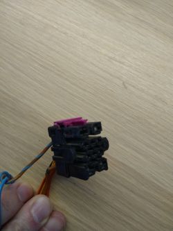

    Witajcie, wstyd się przyznać ale pokonał mnie sposób wyjmowania metalowych pinów z wtyczki wiązki drzwi.
    To znaczy tak, jestem dorosłym człowiekiem i wiem jak działają takie konektory (chyba). Metalowy pin we wnętrzu wtyczki ma takie dwie łapki, którymi się blokuje we wnętrzu wtyczki. Żeby go wyjąć wystarczy od tyłu wtyczki kabel docisnąć a od przodu włożyć coś co te łapki dociśnie do wewnątrz. Potem delikatnie ciągniemy za przewód do tyłu i …tyle.
    To znaczy w teorii.
    W praktyce mam konektor 1j0937733 - wtyczka wiązki przewodów drzwi tylnych w Octavii 1 / Golfie 4.
    Wysunąłem fioletową blokadę, dociskam przewód, wkładam kluczyk do demontażu pinów i… nic.
    Jakimś cudem większe piny udało się wyjąć, demontaż jednego był bezproblemowy, reszta strasznie ciężko - tak jakby coś blokowało złożenie blaszek albo wyjęcie pinu. Kluczyk zakładany na wyjętą część pasuje idealnie i składa łapki bez problemów.
    Niestety, zostałem pokonany przez te mniejsze piny. Kluczyk wchodzi niby wzorowo, najpierw bez oporu, potem podczas składania łapek napotykam opór. Niestety żadnego pinu nie da się wysunąć.
    Po prostu te wtyczki są źle zaprojektowane czy to ja pomijam jakiś krok?
    Najlepsze jest to, że jak zwykle gdy chcę jakaś naprawę wykonać poprawnie - w tym przypadku wymienić przewody razem z pinami we wtyczce a połączenia elektryczne starych przewodów z nowymi zrobić gdzieś z dala od naprężeń - to trafiam na takie kwiatki...
    Pozdrawiam!
    Oglądałeś tą wtyczkę dokładnie? Nie jest czasami nadtopiona wewnątrz? Zdarzył mi się taki problem jaki opisujesz w innym aucie. Wtyczka z powodu kiepskiego kontaktu była nadtopiona wewnątrz i to blokowało piny. Skończyło się to na usunięciu tego złącza (było to możliwe w tym miejscu) i zlutowaniem przewodów na krótko.

    Sprawdź może to zabezpieczenie czy nie jest czasem dwupoziomowe, dla dużych pinów większy skok a dla małych analogicznie mniejszy. Zerknij do jakiegoś niewykorzystanego otworu mniejszego pinu, czy jego światło nie jest czasem przysłonięte blokadą.

    Cześć, no właśnie wtyczka wygląda na sprawną. Żadnych nadtopień czy innych uszkodzeń. Nawet przewody pod względem mechanicznym nie były zmasakrowane. Podczas wymiany prowadnicy szyby zauważyłem że izolacja popękała to stwierdziłem że od razu temat ogarnę zanim się popsuje.
    Teraz z pewną dozą niechęci myślę o tym, że wypadałoby zajrzeć do reszty kostek (zwłaszcza z przodu). Jak myślę że znowu będzie walka to... Ręce opadają.
    Teraz muszę pomyśleć jak pozbyć się tych trzech małych konektorów bo przewody od nich urwałem podczas próby demontażu...
    Temat zakończony. Konektory siedzą we wtyczce tak ciasno, że na pozór nie da się ich wyjąć. Dopiero "schowanie" łapek dwoma pojedynczymi kluczykami i wypchnięcie pinu trzecim kluczykiem pomogło. I zaznaczę jeszcze raz, ilość siły jaka musiałem w to włożyć była absurdalna. Mogę to porównać wyłącznie z wyjmowaniem wtyku ATX24 z płyt głównych :D.
    Jak pomierzę piny to opiszę je, żeby potomni mogli znaleźć;)

    Jak raz ktoś pociągnie na siłę to się wżynają tymi "łapkami" i potem nie chcą po dobroci wychodzić. Ja je wyjmowałem wielokrotnie i nigdy większych problemów nie miałem, choć faktycznie z tymi większymi jest zawsze łatwiej.
