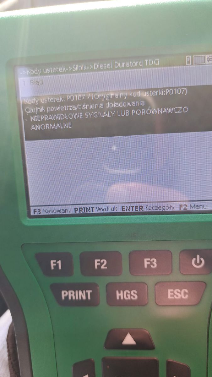

    Witam. Mam problem z Fordem Rangerem z 2011 roku. Odłącza się od razu turbina. Wyskakuje błąd, który jest stały i nie znika. Check świeci, a auto cały czas dochodzi do 2400 obrotów. Przepływka na próbę była odłączona. Akumulator był odpinany. W którą stronę iść teraz? Ford Ranger 2011 2.5 cdti - ograniczenie do 2400 obrotów, kod P0107, co robić? Ford Ranger 2011 2.5 cdti - ograniczenie do 2400 obrotów, kod P0107, co robić?

    Masz napisane co jest nie tak w Ty przepływkę odpinasz.
  • #3 20963115
    94arek13
    To pomogłeś.. szukać gdzieś w instalacji czy jakiś czujnik ? Jestem zielony a mechanik może popatrzeć dopiero za tydzień:/
  • #4 20963131
    piotrekwoj1
    Czujnik ciśnienia doładowania tak jak jest napisane od tego zacznij. Wypadało by zmierzyć jakie jest na nim napięcie. Będzie montowany albo w kolektorze ssącym albo w jego okolicy ale połączony z kolektorem wężykiem. Raczej opcja pierwsza.

    Cześć kolego. Napięcie na odłączonym czujniku 5V dochodzi do wszystkich 3 pinów i masa również jest.
    Na podłączonym czujniku czerwono-żółty 1.60V, fioletowo-czerwony 4.90V,
    niebiesko-biały 2.70V.
  • #14 20964993
    94arek13
    Koledzy, dzięki za pomoc, mieliście trafną usterkę. Wymieniłem czujnik na dolocie i problem zniknął. Raz jeszcze dzięki, możemy zamknąć temat. Pozdrawiam

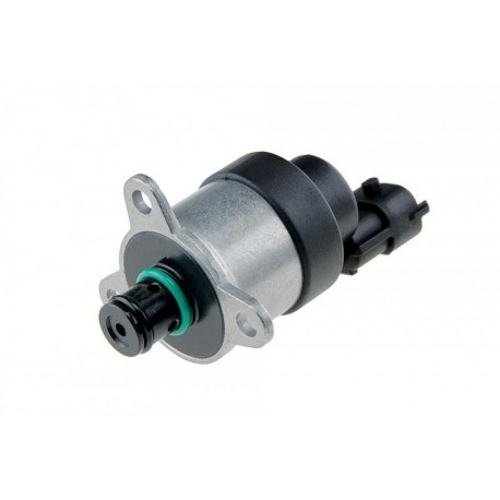

    Ford Ranger 2011 2.5 cdti - ograniczenie do 2400 obrotów, kod P0107, co robić? Mam również problem z regulator pompy wtryskowej. W ciągu 2 miesięcy musiałem wymieniać 2 razy. Pierwszy raz 2 MC temu kupiłem oryginał boscha a tydzień temu zamiennik. Narazie odpala ładnie a pozniej trzeba z plaka odpalic i chodzi bardzo ładnie

    A na odłączonej wtyczce pali od strzała?
  • #18 20965629
    94arek13
    Nie próbowałem odpalać gdy jest odłączona kostka
    Ale jak pierwszym razem w komputerze pokazywało zbyt niskie ciśnienie na listwie a jak wymieniłem to od strzała do pewnego momentu
  • #19 20967675
    olo-eu
    Opiłki i syf w układzie. Ten zawór pierwszy daje o sobie znać.
